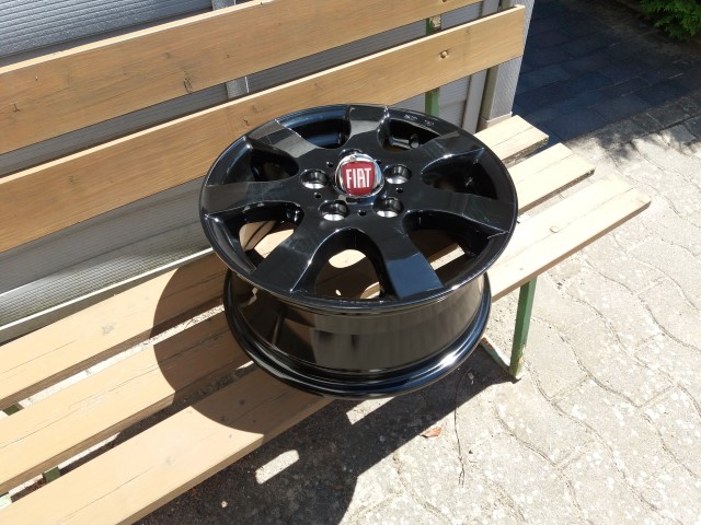

Die Felgen wurden am Mittwoch geliefert. Sehen wirklich klasse aus.
Es sind 15" Felgen. In 2 Wochen sollen Sie montiert werden.

Die schicken Felgen vom @tauchprinz gibt es aber scheinbar nur in 15 Zoll.

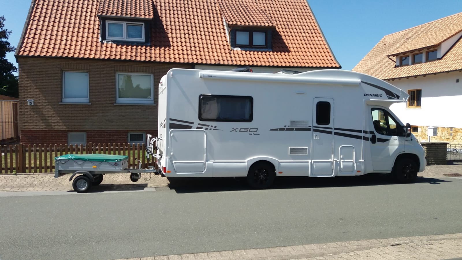

Als wir vor 4 Wochen nach Kroatien gestartet sind habe ich ein Bild gemacht. Das Bild ist ca. 15 Minuten vor Abfahrt gemacht worden.

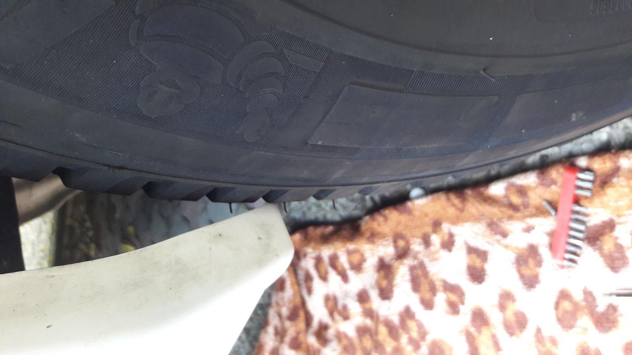

hier passt es etwas besser hin, daher möchte ich meine Erfahrungen mit neuen Rädern mal zusammenfassen:
Ich habe mir die original Fiat 16 Zoll Felgen 6J,ET68 mit 225/75 R16 CP109Q gekauft. Für die eigentliche Frage, ob man 16 Zoll Felgen fahren kann, gibt es ein klares JA. Die ET darf nur nicht kleiner sein, ansonsten scheuert es. Das Problem sind eher die Reifen anstatt der Felgen. Bei meiner gewählten Größe müssen die Radhäuser hinten nachgearbeitet werden, sonst wird es zu eng.
Kommen wir zu Vor- und Nachteilen. Zuerst fällt auf,dass, wenn man aussteigen möchte, der letzte Schritt hinaus schon wirklich tief ist. Gerade für kleine Personen wie meine Frau. Sollen ja eigentlich nur 3 cm sein, sind aber mit Sicherheit mehr, da die Reifen im Durchmesser mehr als 6 cm mehr haben als die alten.
Anfahrschwäche ist größer geworden, sobald man aber rollt, hat man das Gefühl er ist fixer geworden. Da der letzte Gang jetzt gut 200 U/min weniger dreht, muss bei Steigung eher mal zurückgeschaltet werden.
Vorher zeigte unser Navi bei 100 km/h unseres Tacho 93 km/h echte an. Jetzt bei 100 km/h wird 104 km/h angezeigt, wohlgemerkt am Navi. Und das ist auch schon das Problem, der Tacho zeigt zu wenig an.
Beim Verbrauch ist uns aufgefallen, dass der Verbrauch bei der gleichen Strecke bei 11,4 Litern geblieben ist, was aber bedeutet, da wir nun rund 10 km mehr gefahren sind und das Fahrzeug nun weniger verbraucht.
Vorher 11,4 / 93 x 100 = 12,26 Liter echt zu jetzt, 11,4 / 104 x 100 = 10,96 Liter
Ich musste also die Radläufe anpassen, den Tacho angleichen, Scheinwerfer neu einstellen lassen und zum TÜV. Dort gab es eine Begutachtung gem. § 21 StVZO für €122 und das war es. Etwas komplizierter als gedacht, aber mit kleineren Reife wäre es doch einfacher gewesen. Da aber auch der Fahrkomfort etwas angenehmer geworden ist und wir es echt von der optik her mega gut finden, doch alles richtig gemacht !!!!
Auf dem Foto zu sehen, wie groß die Räder wirklich sind (ohne Bearbeitung).
Andreas und Conny
