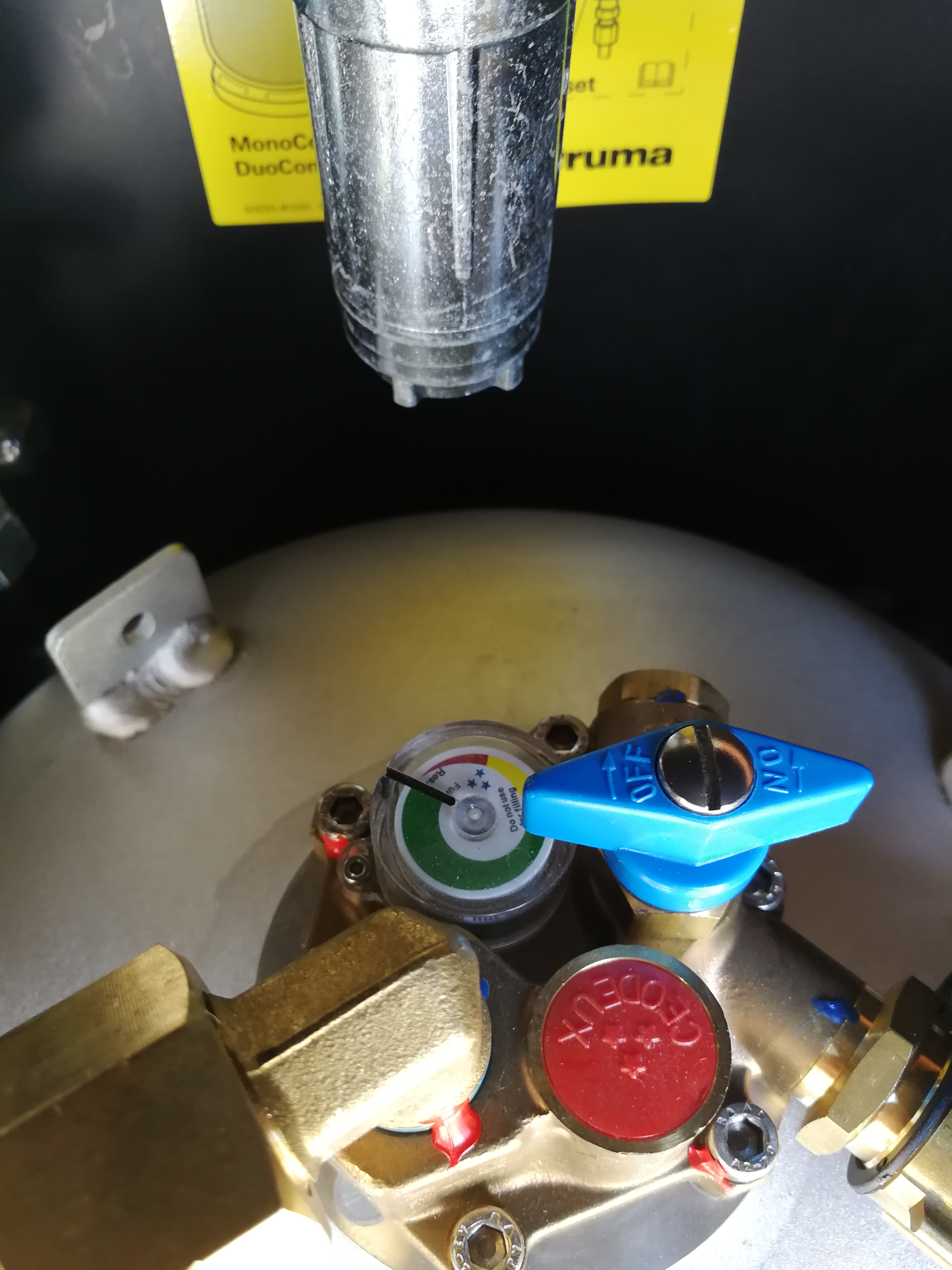

So und ich hab nun eine Alugastankflasche 11Kg oder 22 Liter LPG bei 80 % Füllstop
Bei meinem Tankwart darf ich sie füllen so lange er es nicht sieht
er sagte noch in Deutschland sind alle Katzen nachts grau....
Gibt es bei obelink und nirgends günstiger

Bei der Gasprüfung baust Du sie aber vorher wieder aus, oder?
Re: Gasversorgung / Gasflasche / Gas-Tankflasche
Nö ist doch mein Kumpel
Außerdem zählt die als ganz normale Flasche die man nicht selbst betanken darf
