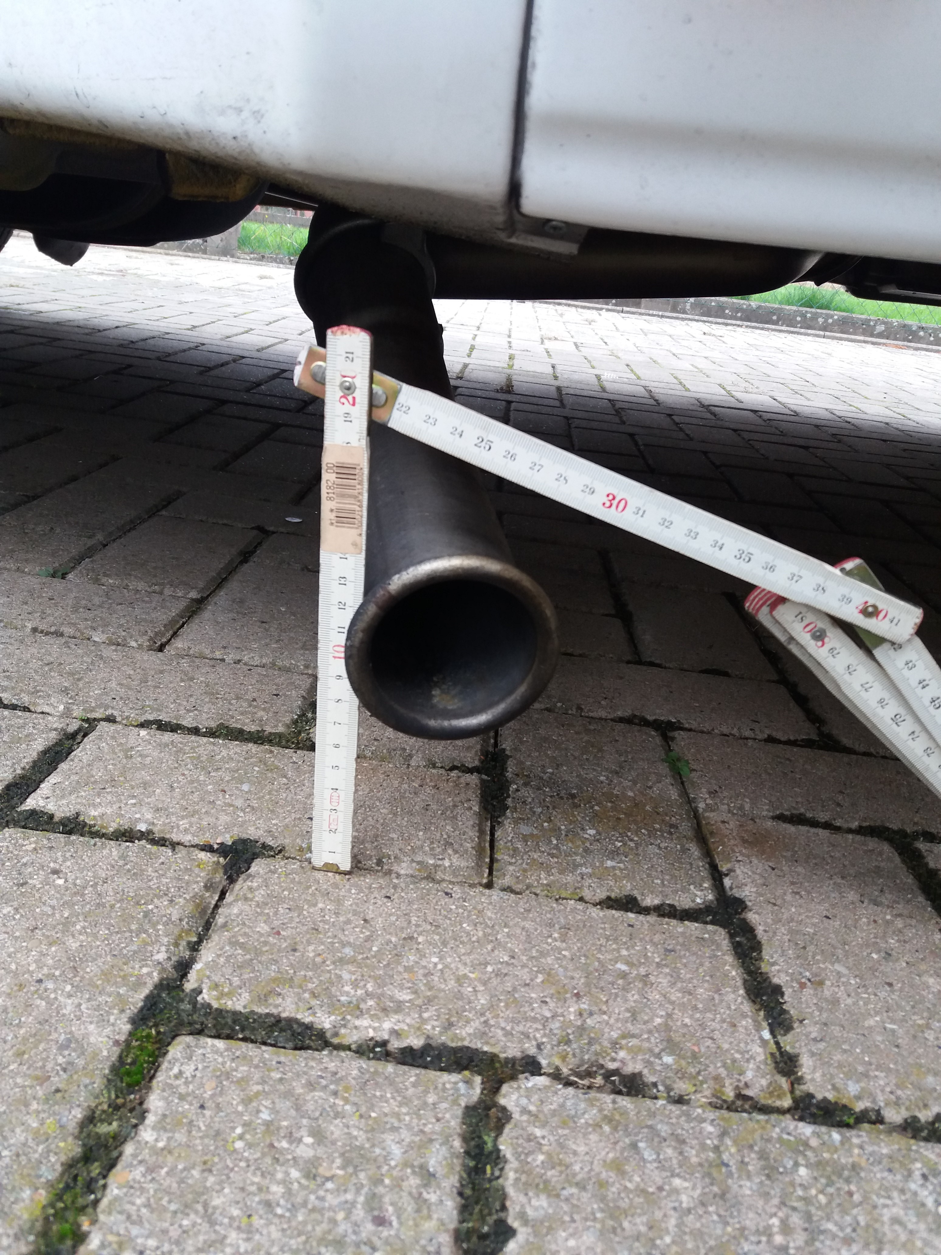

Ist bei euch der Auspuff auch so niedrig montiert? Bei mir ist die Bodenfreiheit nur 9 cm. Er setzt natürlich bei jeder Gelegenheit auf.
Soll angeblich von Fiat so ausgeliefert worden sein.

Also ich habe die Schelle etwas gelöst und dann das Rohr gedreht damit die Bodenfreiheit größer wird.
Mittlerweile habe ich es aber ganz abgenommen weil es optisch einfach bescheiden aussieht!
Das ist bei LUANO CAMP bzgl. des Aufbaus nachgerüstet worden, Fiat hat das Rohr nicht serienmäßig. Andere Womo-Hersteller haben die Verlängerung auch nicht.

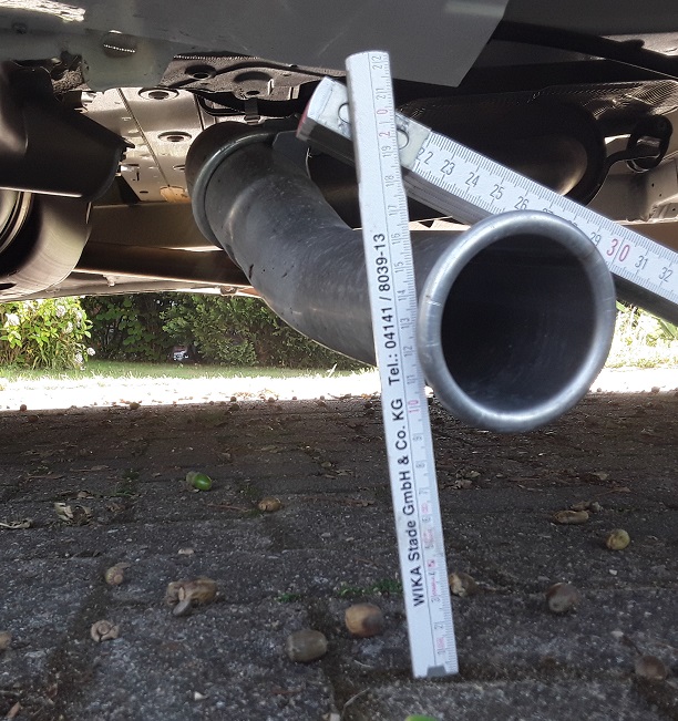

Bei mir ist der noch tiefer. Nur 8 cm Freiraum bis zur Straße.   Habe ich mir heute angesehen. Ich werde die Befestigung lösen und dann etwas drehen. das dürfte dann reichen.

Bei unserem Italien Ausflug bin ich auch zweimal böse aufgesetzt mit der Blende.
Deswegen werde ich sie auch verdrehen, wenn ich das ohne Probleme hinbekomme.
Ganz abnehmen weiß ich nicht so recht. Ich meine die wurde doch nicht zum Spaß dranngesetzt.
Irgendeinen Zweck muss es doch haben.

Hatte das gleiche Problem.
Bei uns in der Einfahrt gab es immer unschöne Geräusche. Habe das Problem gelöst indem wir die Blende im Knick von unten zu "3/4" eingeschnitten haben, anschließend gebogen , und zum guten Schluss dann wieder verschweißt und nachgeschliffen haben.
Das verdrehen alleine hat irgendwie nicht wirklich was gebracht.
So sind es aber bestimmt ca.3 cm geworden.

hatte das gleiche Problem wie ihr alle,bin dann zum Fiat -Vertragshändler gefahren dieser betreut alle Wohnmobilhersteller und hat mir versichert das diese letzte Blende
überflüssig ist hat sie dann bei meinen XGO-95 G demontiert. Auf meine Frage hin warum die beim XGO montiert sind sagte er das beim starten des Motors keine Russflecken z.B.auf Pflaster entstehen oder bei trockenem hohem Gras kein Feuer entsteht.Na ja? auf jeden fall ist die Blende nur bei XGO Modellen vorhanden. Fahre jetzt schon 7500 km ohne und alles ist gut.
