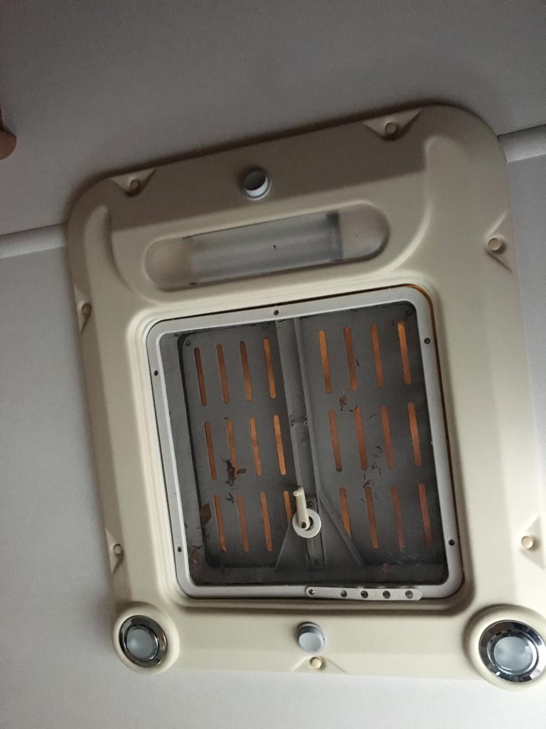

Re: Dachhauben
38x38 wäre ja blöd:-(
Anbei mal ein Bild der Luke. Ggf. Kennt einer den Hersteller bzw Modell?
(Alternativ würde ich einfach die Zwangsbelüftung abdichten wollen bevor ich in mein gutes Dach sägen muss;-)

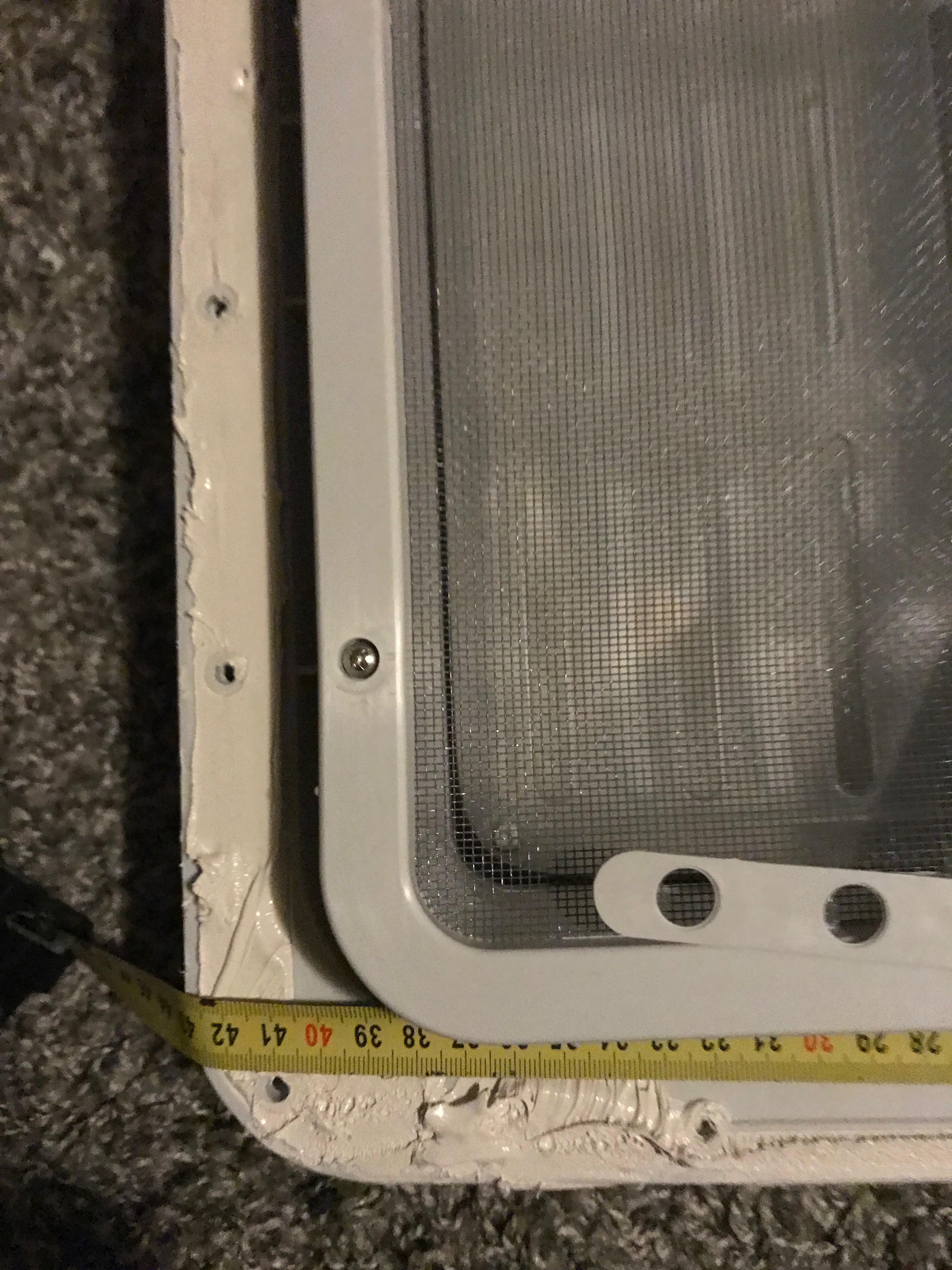

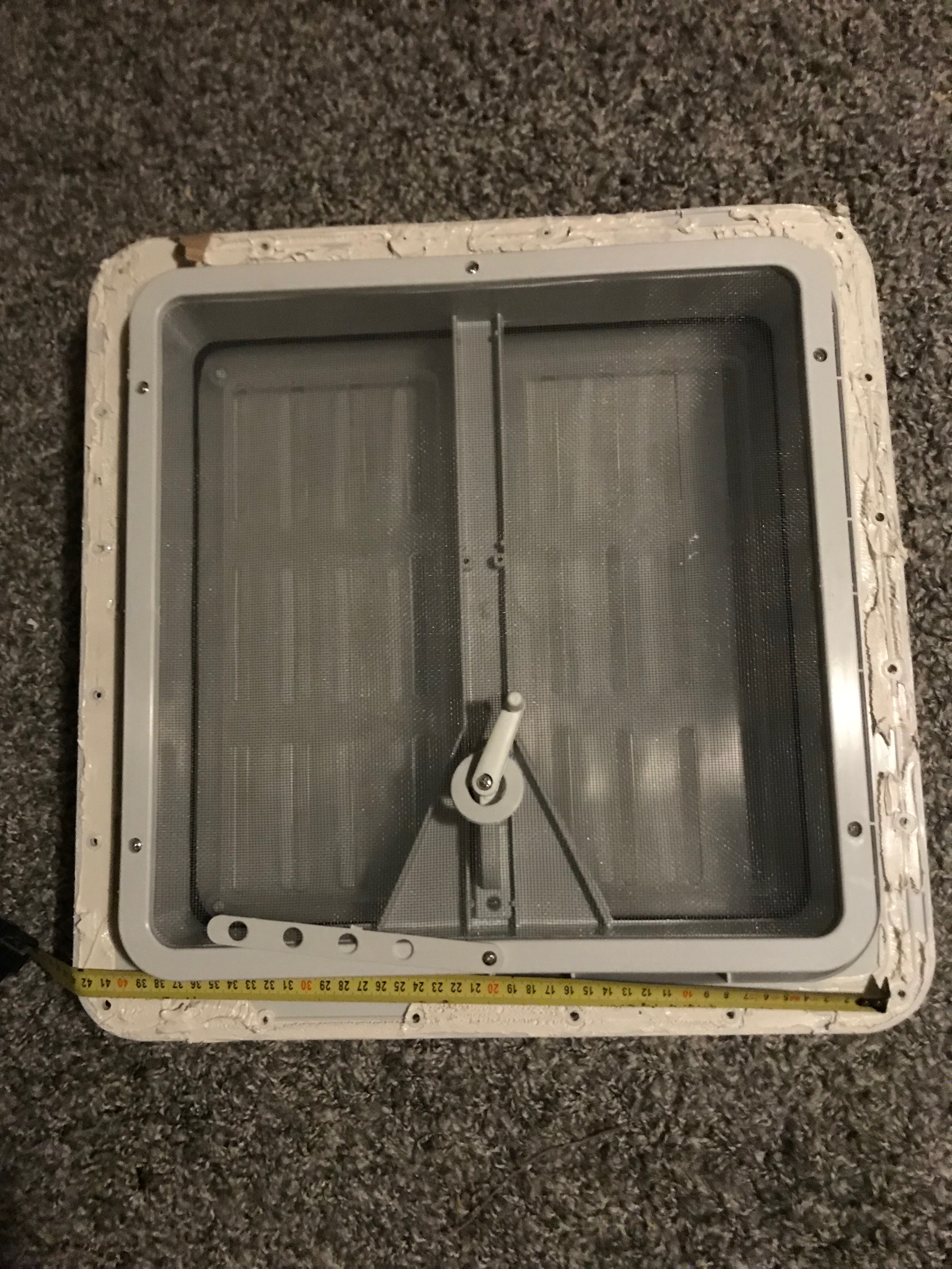

Re: Dachhauben
hier mal Bilder der alten Dachhauben mit angelegtem Maßband.
Die Blende für den Durchbruch hat 39cm. Da an allen Seiten Luft ist dürfte das Loch 40x40cm haben.
Ich habe wie oben bereits beschrieben bereits Heki Luken eingebaut
