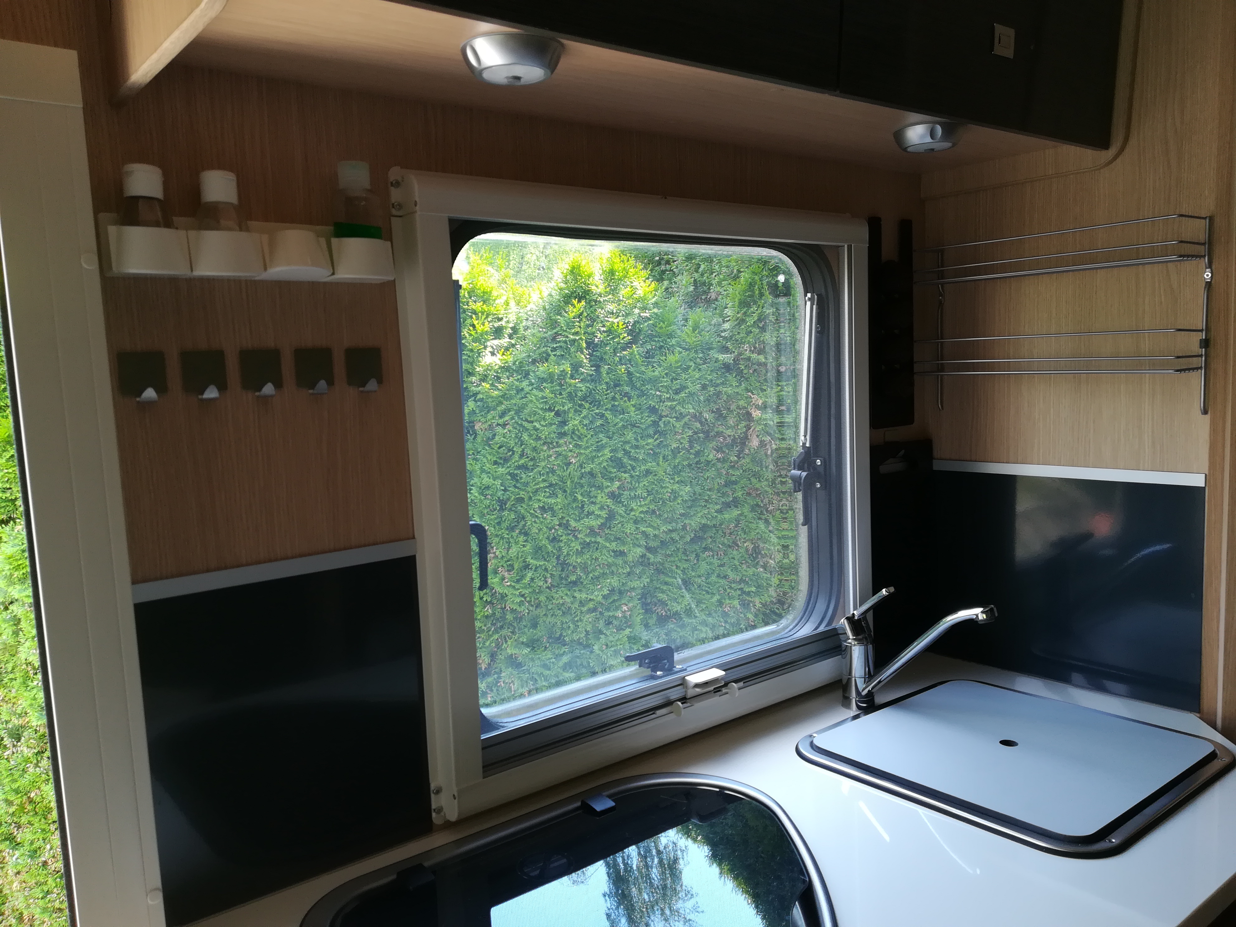

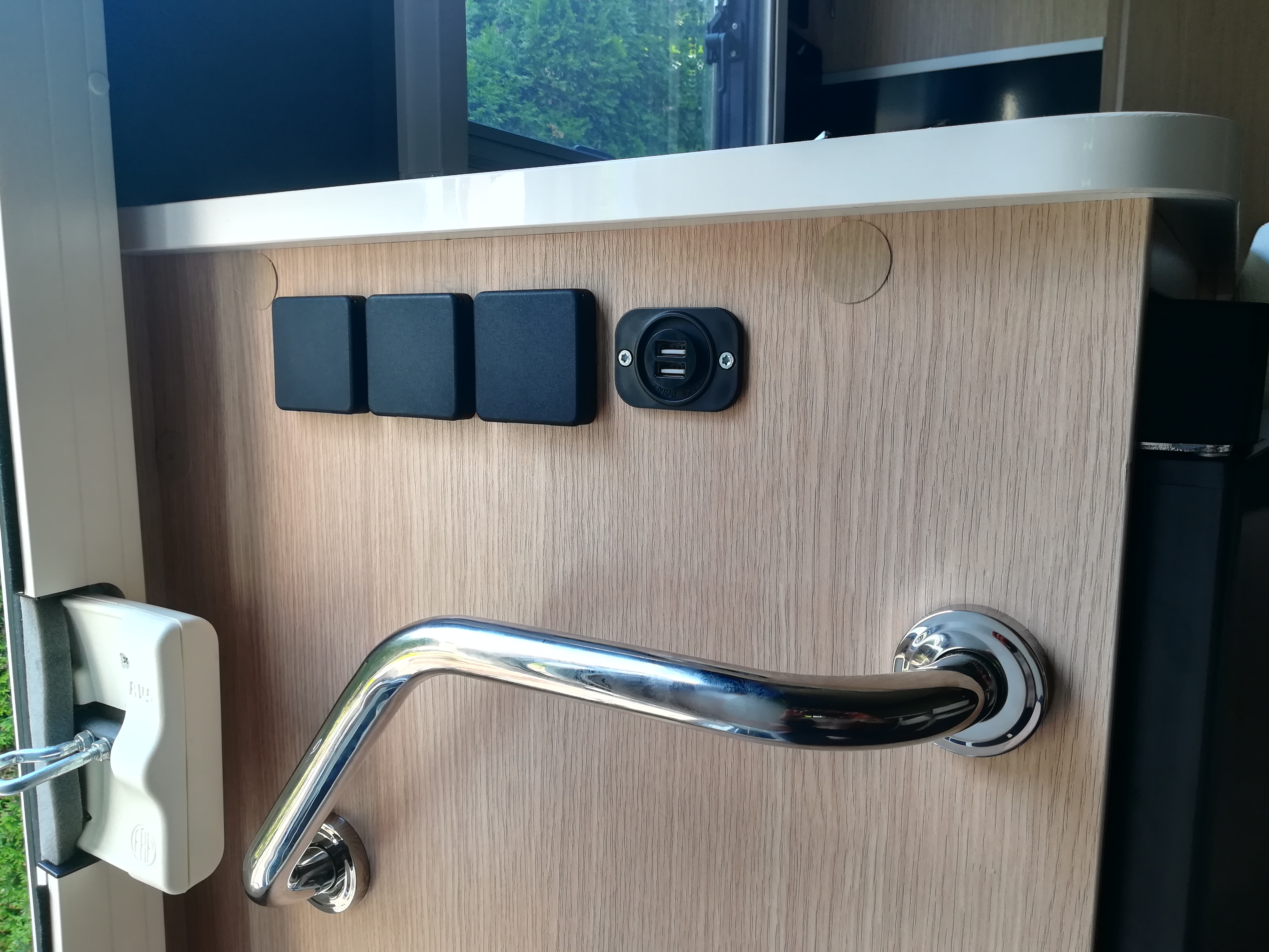

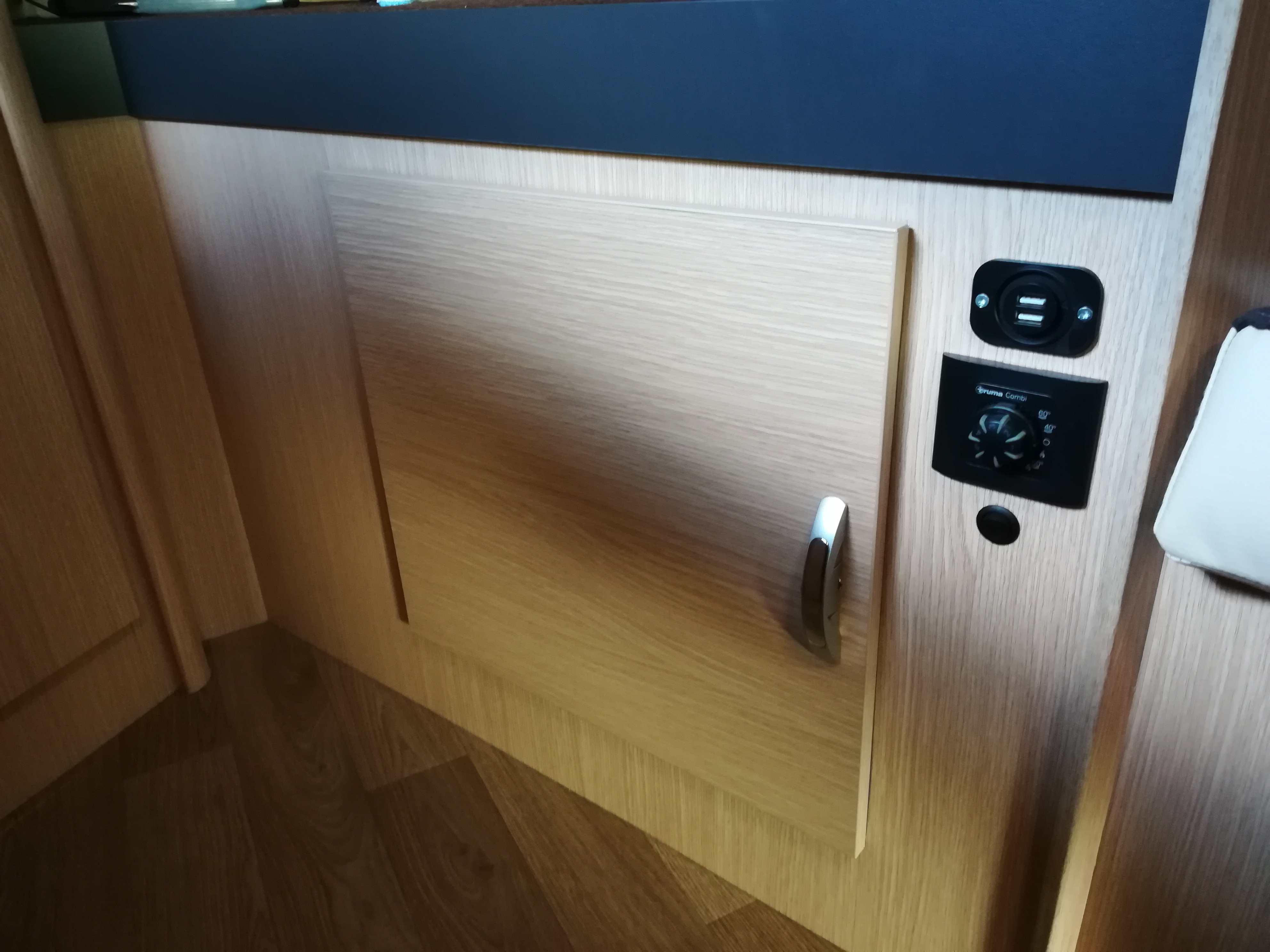

ich möchte Euch mal meine Verbesserungen, bzw. Umbauten an meinem XGO D25 Model 2018 vorstellen. Evtl. kann ich ja ein paar Anregungen geben.
Für mich war von Anfang an klar, dass ich mich für einen neuen XGO entscheiden würde. Preis/Leistung sind einfach unschlagbar, zumal Palmo bei uns direkt um die Ecke ist. Naja, ich habe mir natürlich auch andere Hersteller angeschaut, aber die meisten wie zB. Hymer, sind mir einfach zu "Rentnermäßig", hier noch eine Vitriene und da noch ein Schränkcken...das ist nicht mein Ding! Und außerdem kann man meiner Meinung nach in einem XGO genauso gut Urlaub machen wie in einem Wohnmobil das von einem Premiumhersteller kommt.
Aber jetzt möchte ich Euch mal meine Umbauten bzw. Verbesserungen zeigen...denn wenn es ums Nachrüsten oder Umbauen geht, dann haben die XGO natürlich noch etwas "Spielraum".
Hier die Auflistung und die Fotos:

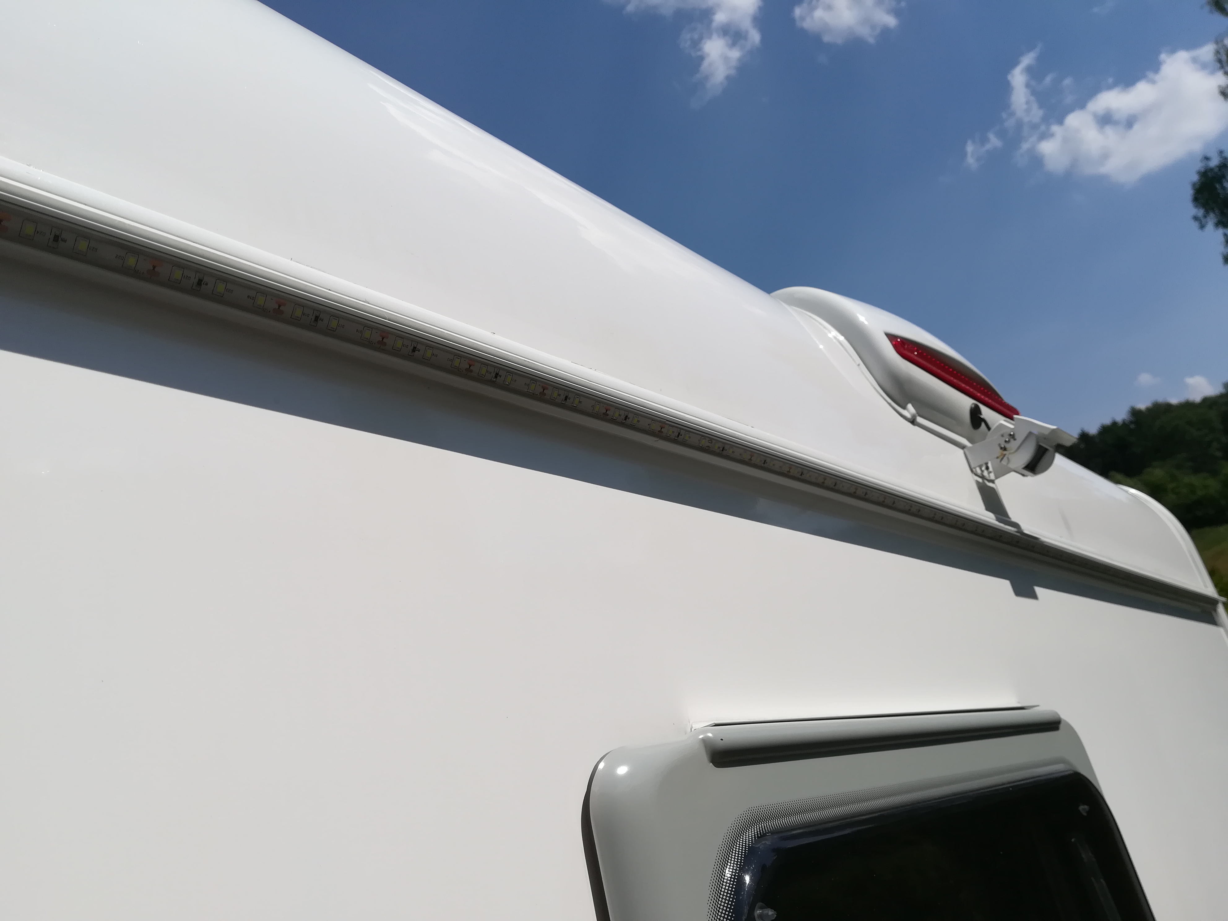

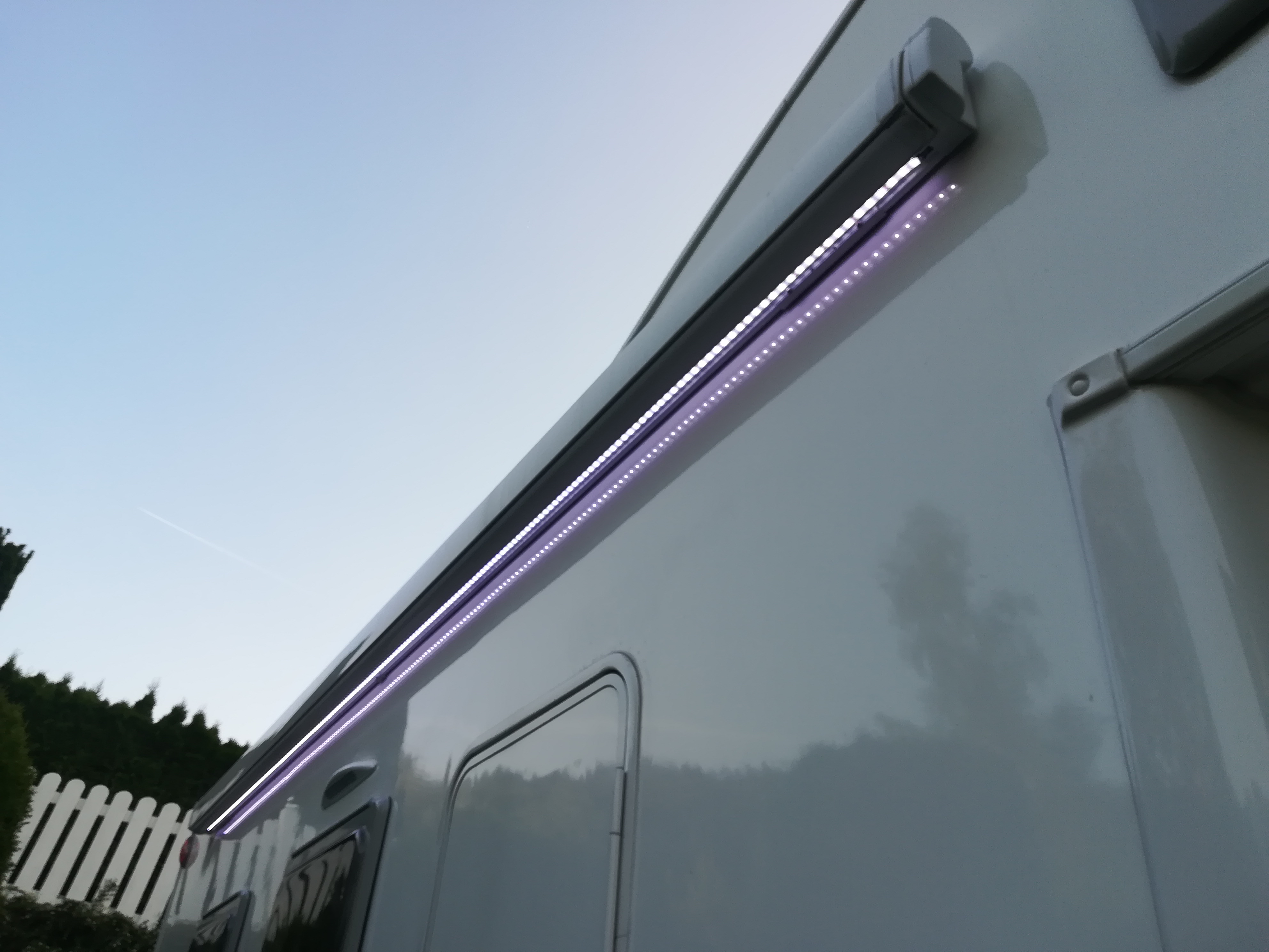

- LED-Lichtband an Markiese, im Heckbereich nachgerüstet (mit Fernbedienung und Dimmer, jeweils getrennt)

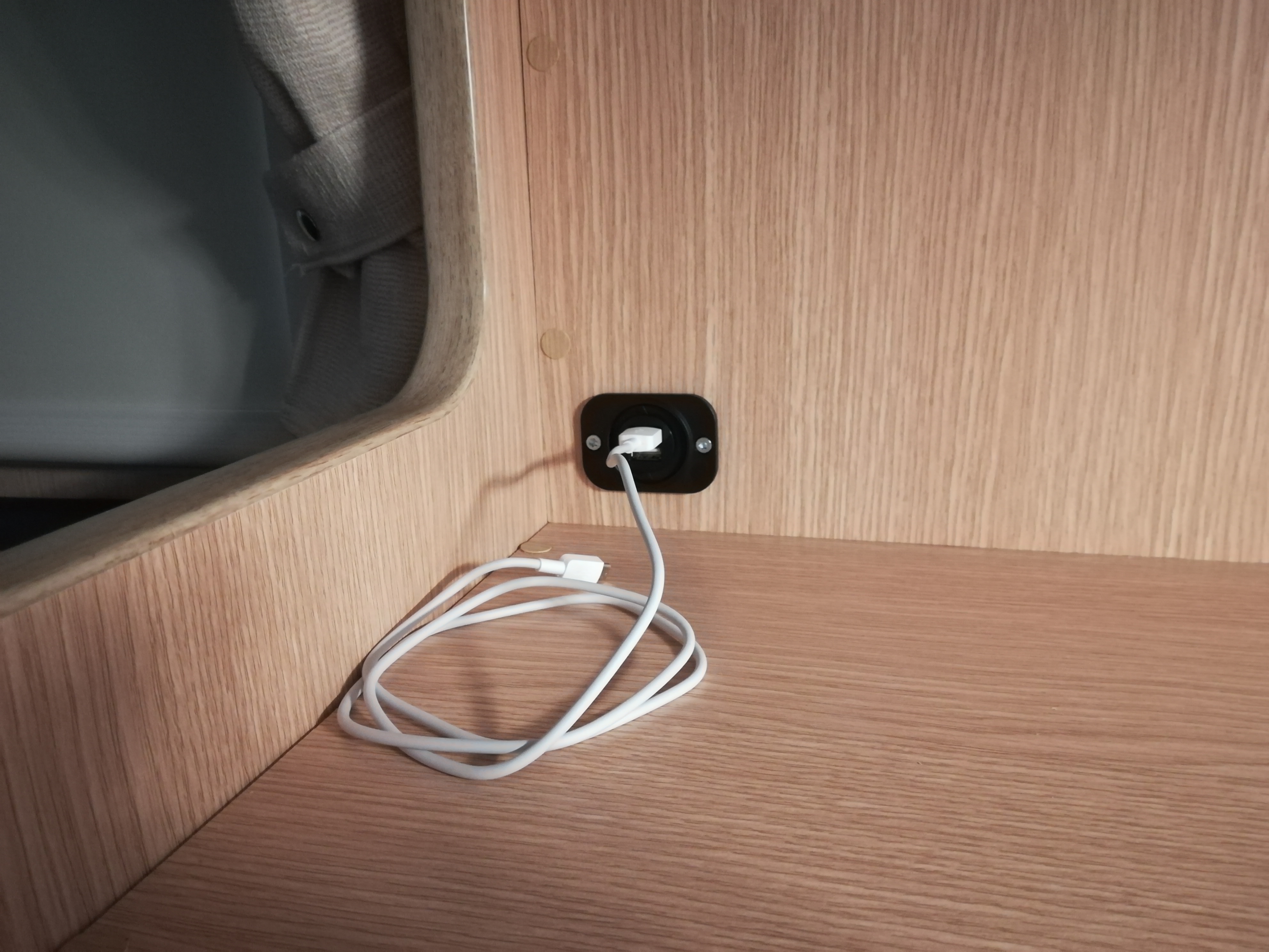

- 220V und USB-Steckdosen (2 Steckdosen sind nunmal einfach zu wenig)
- Spritzschutz, Ablagen, Haken und Kaffeepad-Halter in der spärlich eingerichteten Küchenzeile nachgerüstet

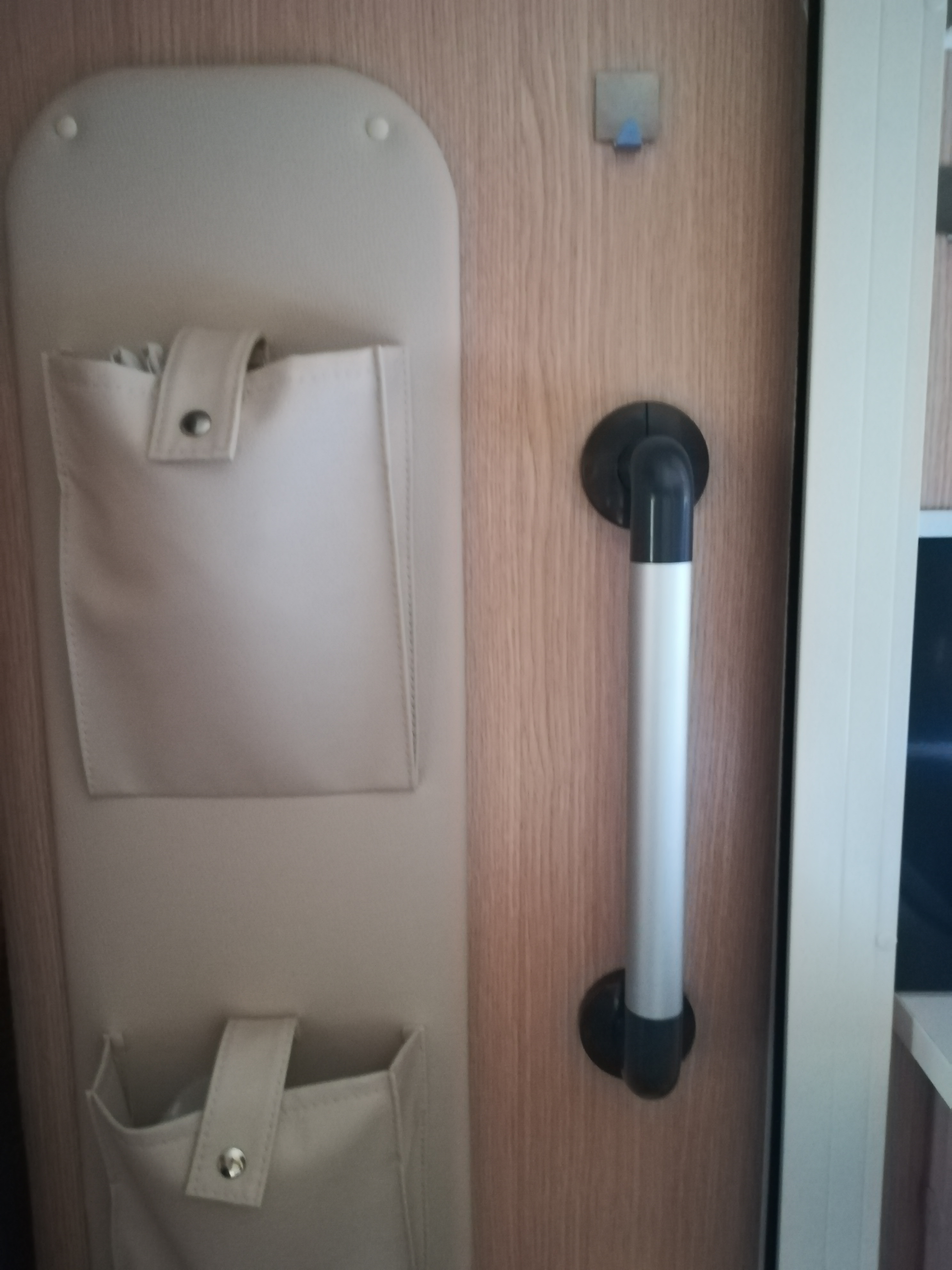

- Ziehgriff an der Tür und Haltegriff in der Treppe eingebaut

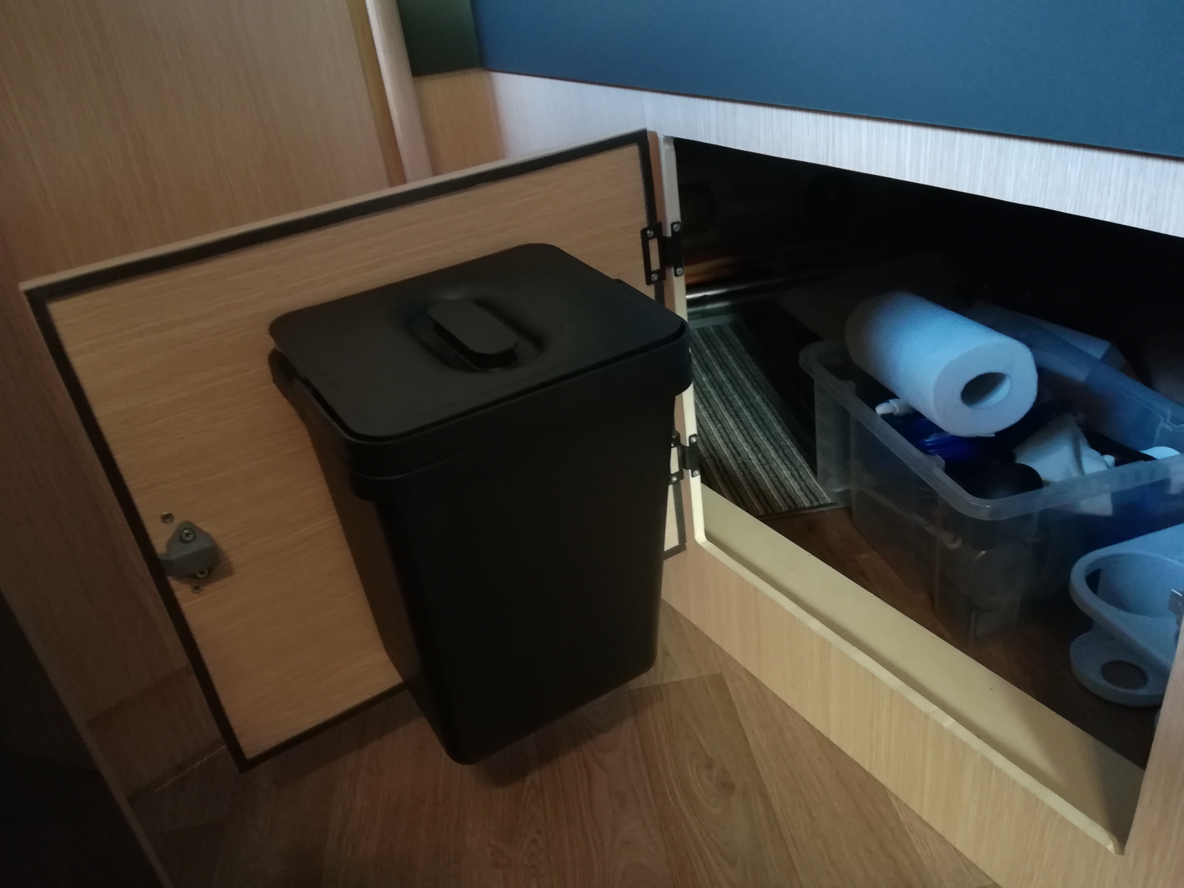

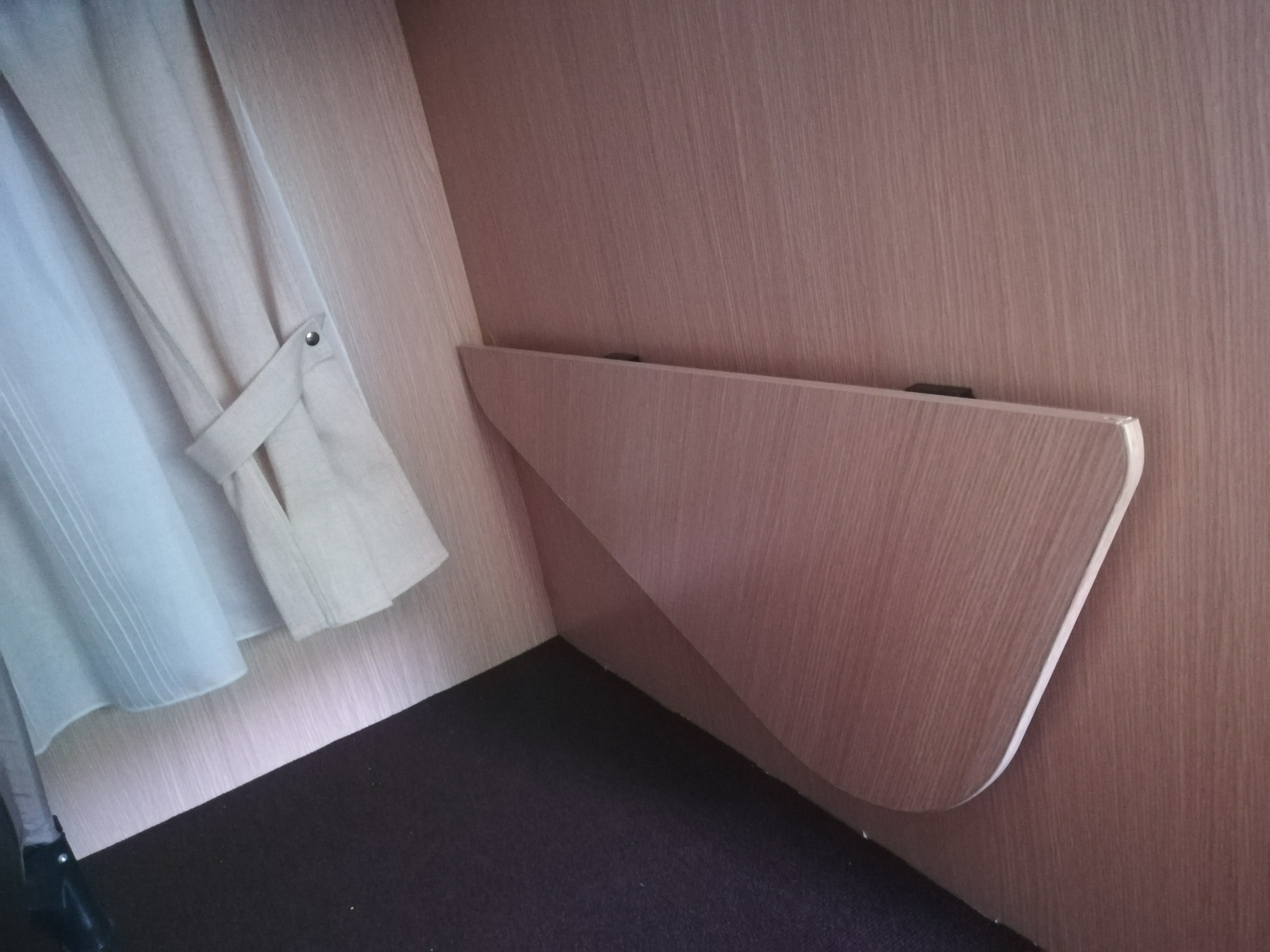

- den Stauraum komplett umgebaut (Zwischenwand raus etc.), die Klappe in den Innenraum eingebaut (im Stauraum war die totaler Blödsinn und man kam eh nicht drann), noch einen Mülleimer an der Innenseite angebracht, LED-Lichtband mit Ein/Aus Schalter, die Klappe für die Matratzeverlängerung umgesetzt und nun wird sie als Ablage genutzt
- eine zweite Rückfahrkamera eingebaut. Diese dient zum Rückwärts einparken und für den Hängerbetrieb (während der Fahrt) und die andere Kamera ist auf die Anhängerkupplung gerichtet. Sehr nützlich wenn man den Trailer direkt über die Kupplung manövrieren will und muss.
Weitere Änderungen sind schon in Planung bzw. werden zur Zeit umgesetzt!
VG Daniel

super Beitrag. Auf die Idee mit dem Mülleimer dort, bin ich noch gar nicht gekommen.
Warum nicht?
Die Einstiegshilfen sind von dir? Oder sind die Standard im D25?
Warum nicht?

die Griffe habe ich selber nachgerüstet - ist ja serienmäßig nichts vorhanden.

Hallo Daniel,
saubere Ausführung der Arbeiten.
Meine Frage wäre, wo hast du den Griff für die Tür besorgt und wie wurde dieser befestigt.
Da ich die Tür ein wenig verstärken möchte, wäre es interessant zu wissen, wie dick das Material innen ist.
Vielen Dank
Vielen Dank
Hallo Günther,
den Griff, den ich zum zuziehen montiert habe, gibt es im Internet. Der ist mit 8 Schrauben und Spiegelklebeband befestigt.
Also die Materialstärke beträgt ca. 6-8mm. Wenn Du die Tür von innen verstärken willst, dann würde ich zur Verschraubung den Innenrahmen nehmen. Dieser ist zum nachträglichen Einbau des Fensters bereits verbaut und Du kannst dort sehr gut lange Schrauben reindrehen.
Ich denke mal das man so auch eine verzogene Tür wieder grade ziehen kann (meine Tür ist zum Glück nicht verzogen).
In der kalten Jahreszeit ist das Womo mal von außen beschlagen gewesen und da hat sich dieser Rahmen abgezeichnet - daher weiß ich es
Die genauen Maße kann ich dir leider nicht nennen...vielleicht kann dir Palmo da weiterhelfen, oder wenn ein User hier im Forum so ein Fenster in der Tür verbaut hat, dann könnte man es genau abmessen.
Ich hoffe ich konnte dir ein wenig weiterhelfen.
Viele Grüße aus dem südlichen Teutoburger Wald!
Daniel
Daniel
