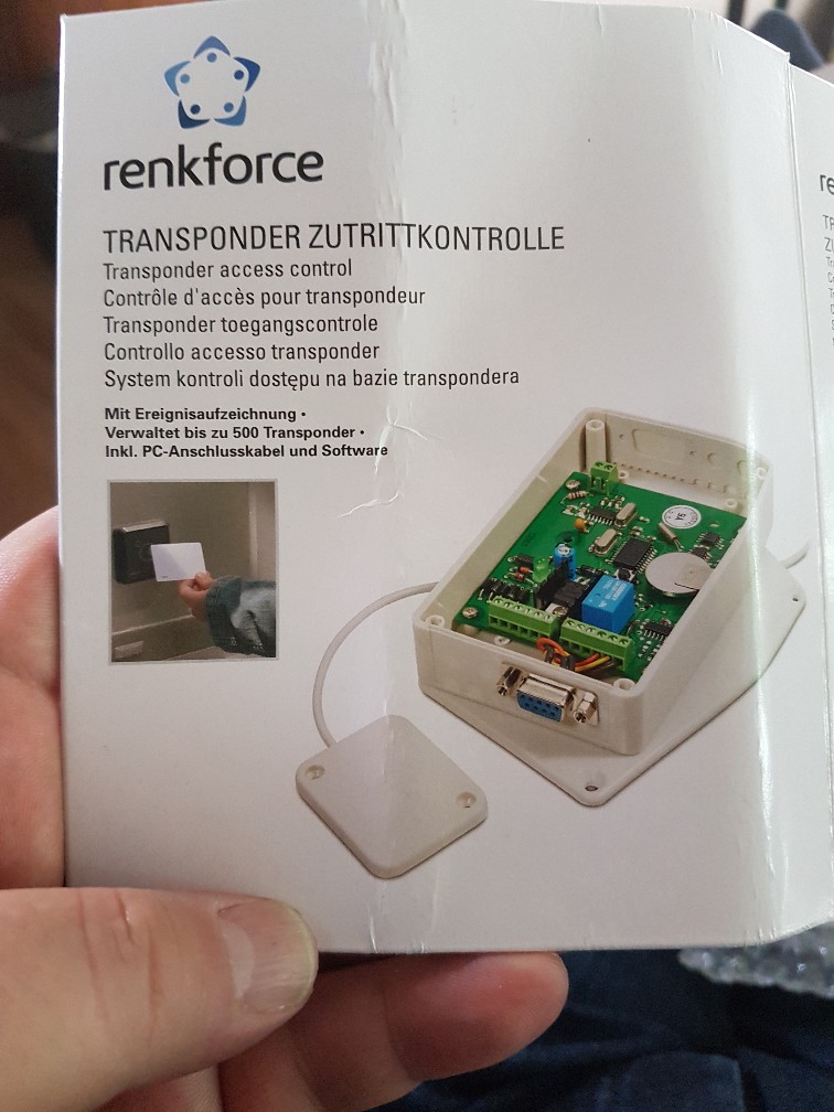

Re: Diverse Einbauten
Transponderlesegerät. Antenne funktioniert durch die GFK-Wand hindurch
