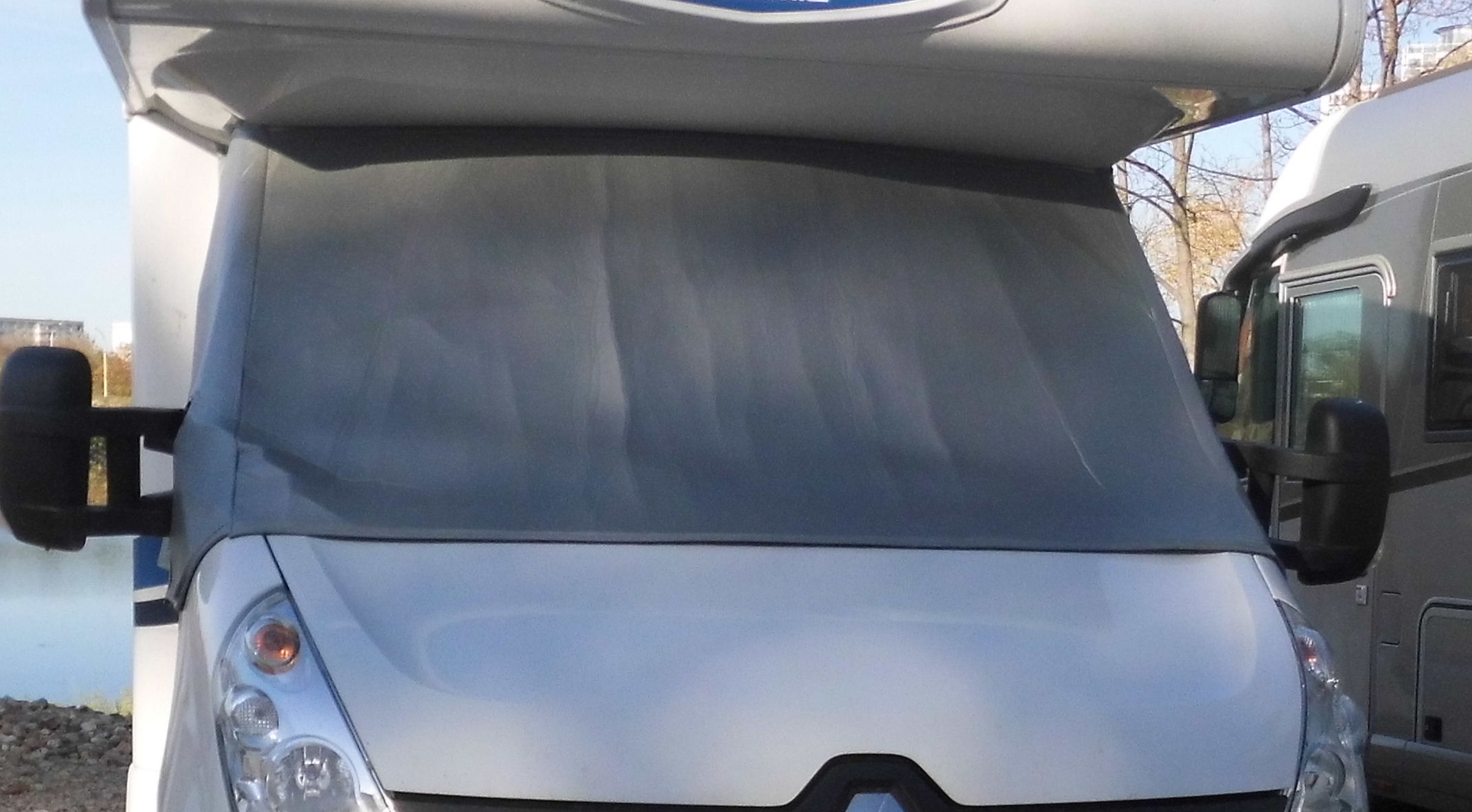

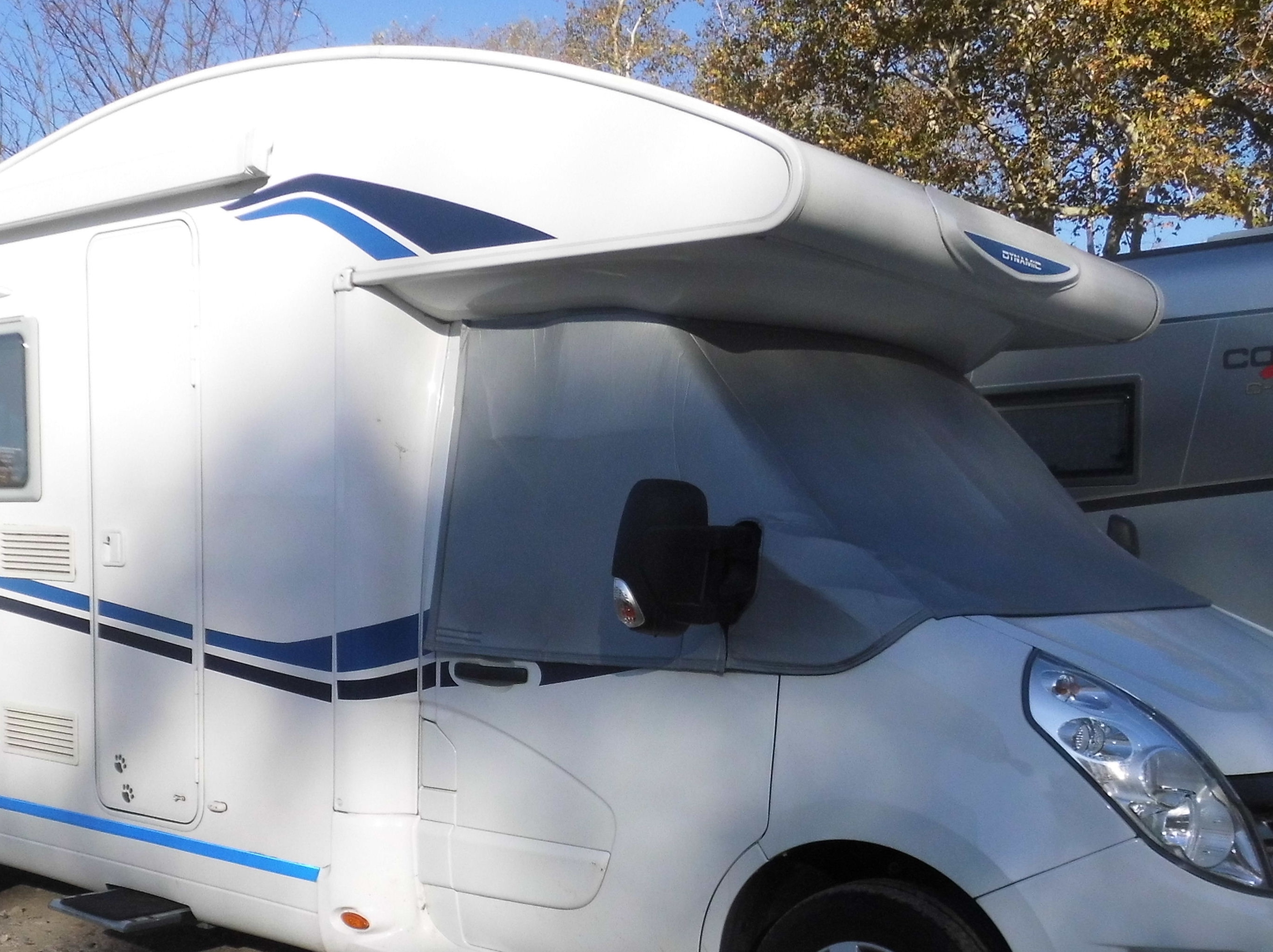

Vieles hast du ja selbst herausgefunden. Einesteils ist die Heizleistung der Truma 4 natürlich begrenzt. Andererseits sind die Wärmeverluste auch nicht zu vernachlässigen. Über die Belüftung des Fahrerhauses kann auch Wärme veloren gehen daher Schliessen bzw auf Umluft stellen. Wir bringen die Isolierungsmatten von aussen an. Darüber kommt dann eine Aussenhaube die haben wir im Okt. bei einem anderen Fahrer gesehen. Zusätzlich haben wir eine Thermogardine die kommt bei Bedarf vor den Führerhausvorhang. Wenn der Schlafbereich zu warm ist und alle Auslässe zu Tür auflassen. Wenn du am Landstrom bist kannst du noch einen kleinen Heizlüfter mit 500-1000 W im Wohnraum laufen lassen. Auch der Strombedarf der Gasheizung zählt. Die Bilder stammen vom Vorbild. Unsere reicht noch bis über den Kühler.
