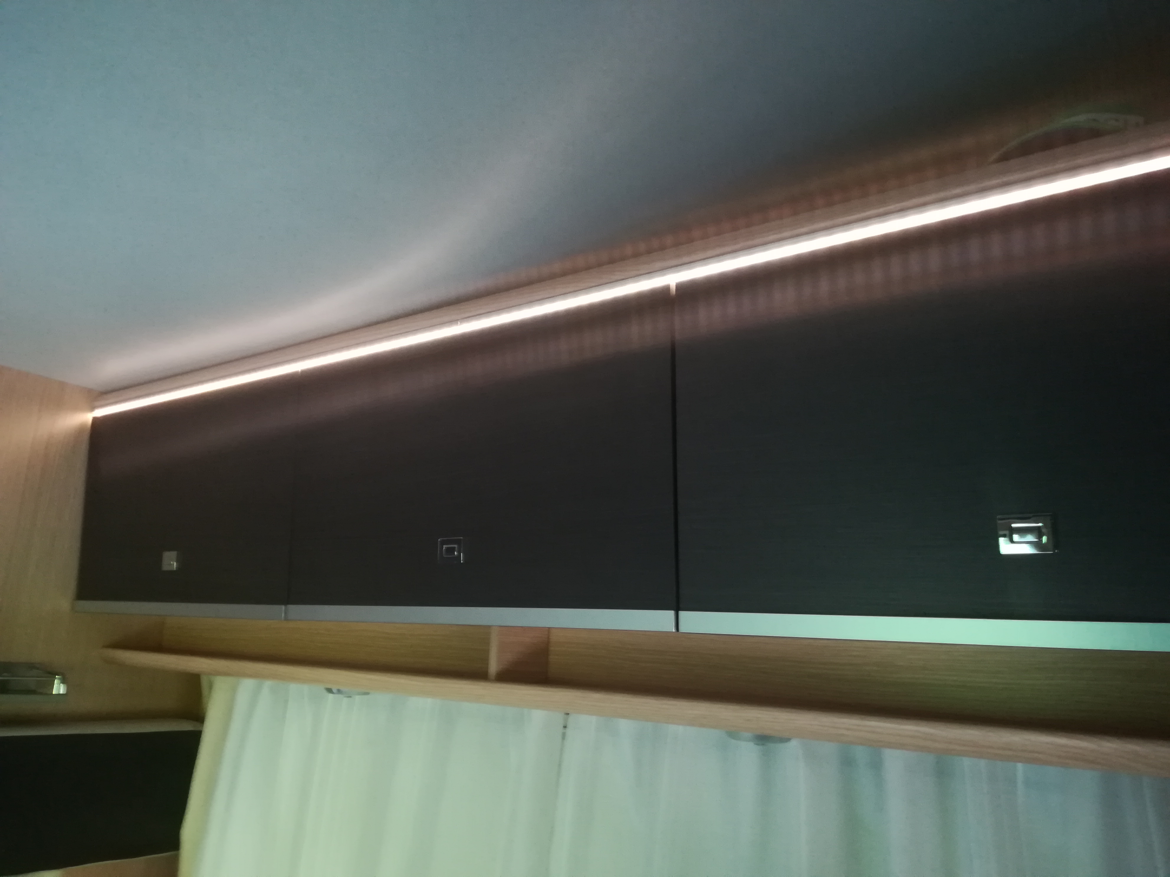

Wo hast du denn für die led leiste den Strom herbekommen?
Und welche Lichtleistung du gekauft hast (link evt.)
Gruß Torsten
Gruß Torsten
Das ist ein ganz normaler LED-Lichtstreifen wie er massenweise im Netz angeboten wird. Er ist dimmbar und per Fernbedienung zu steuern.
Den Strom habe ich durch die Markiese geholt und in die Markiese eine kleine Verteilerdose gesetzt...passt perfekt und funktioniert einwandfrei. Der LED-Streifen passt von der Breite her super in die Markiese. Das Material hat ca. 25€ gekostet.
Im Heckbereich habe ich auch einen LED-Streifen angebracht. Ich fahre viel mit Anhänger und wenn man da mal im dunklen rückwärts rangieren muss, oder die Fahrräder vom Träger abladen, bzw. befestigen muss...per Fernbedienung angemacht, perfekt!
VG Daniel

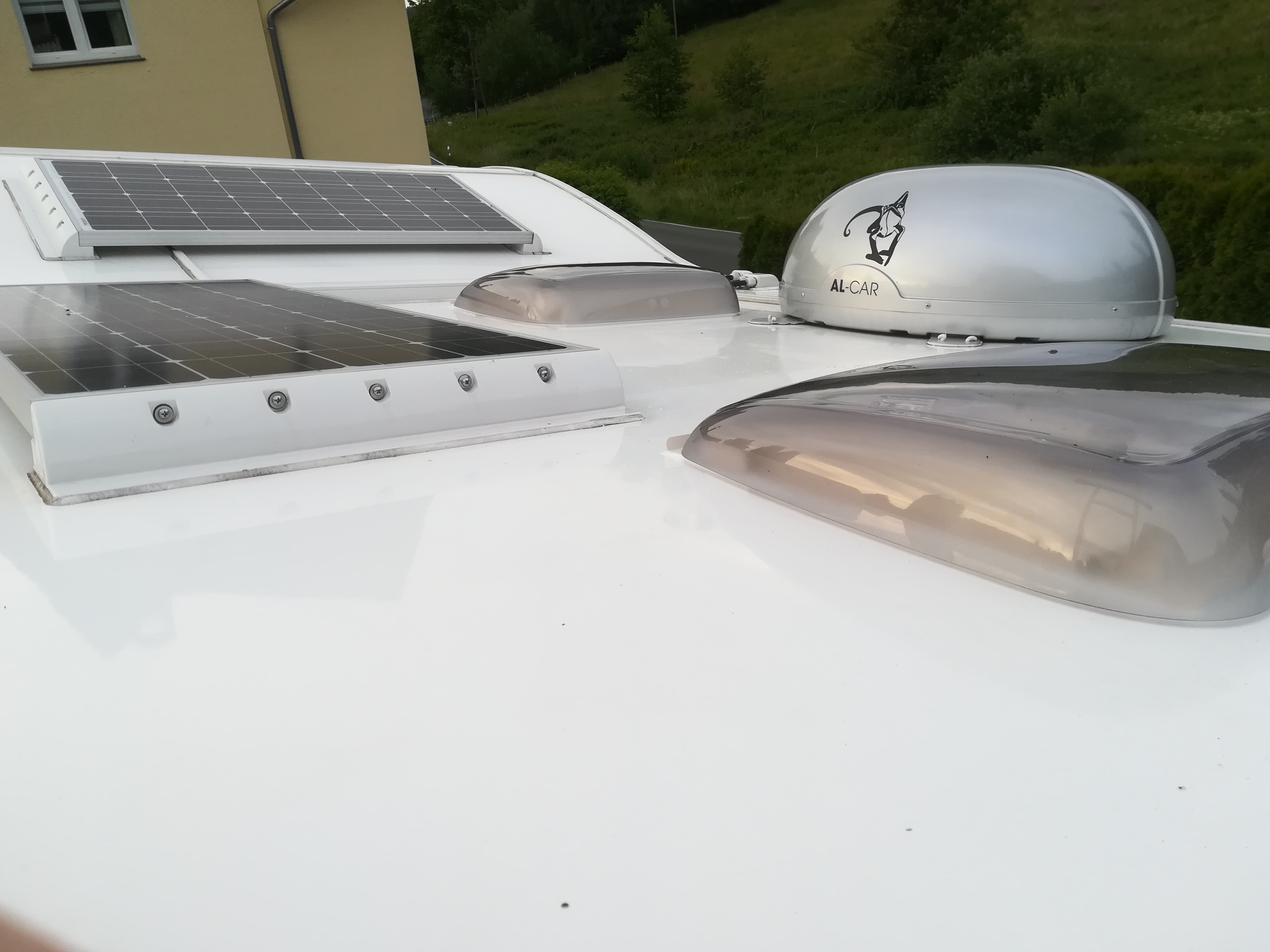

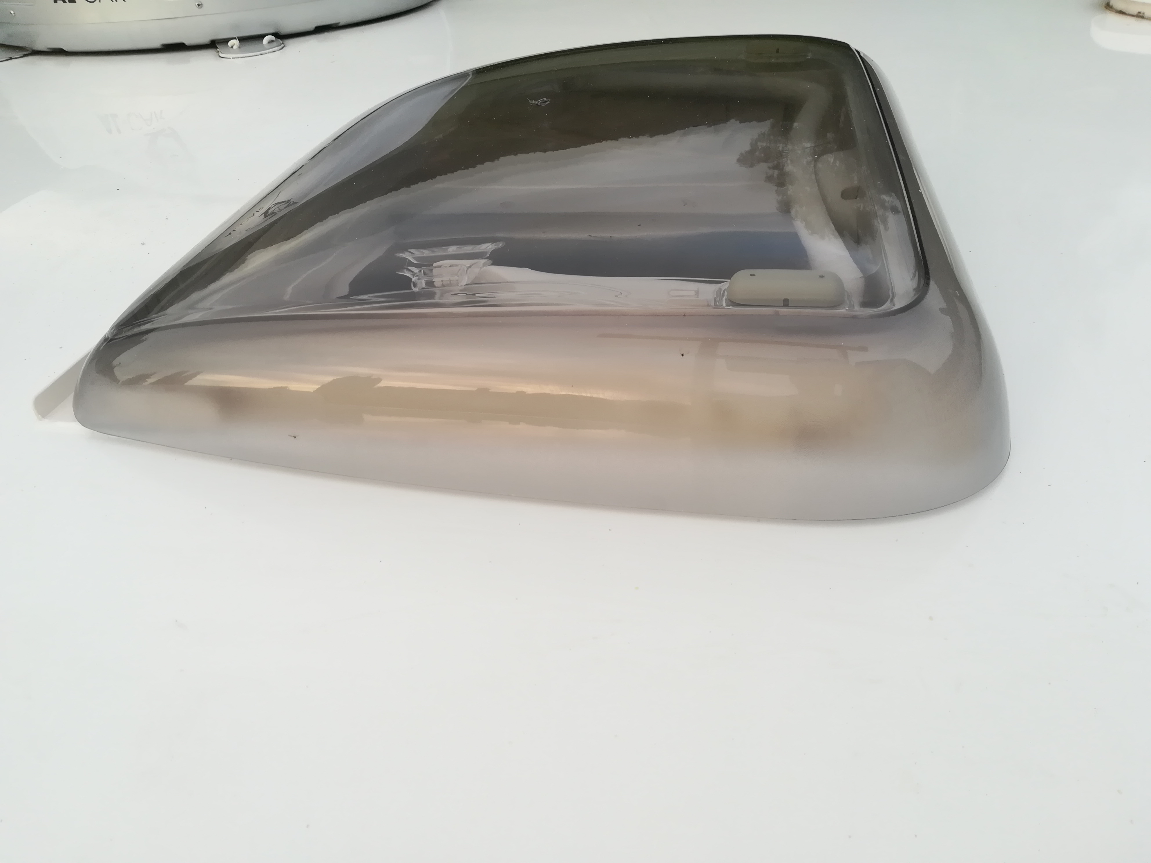

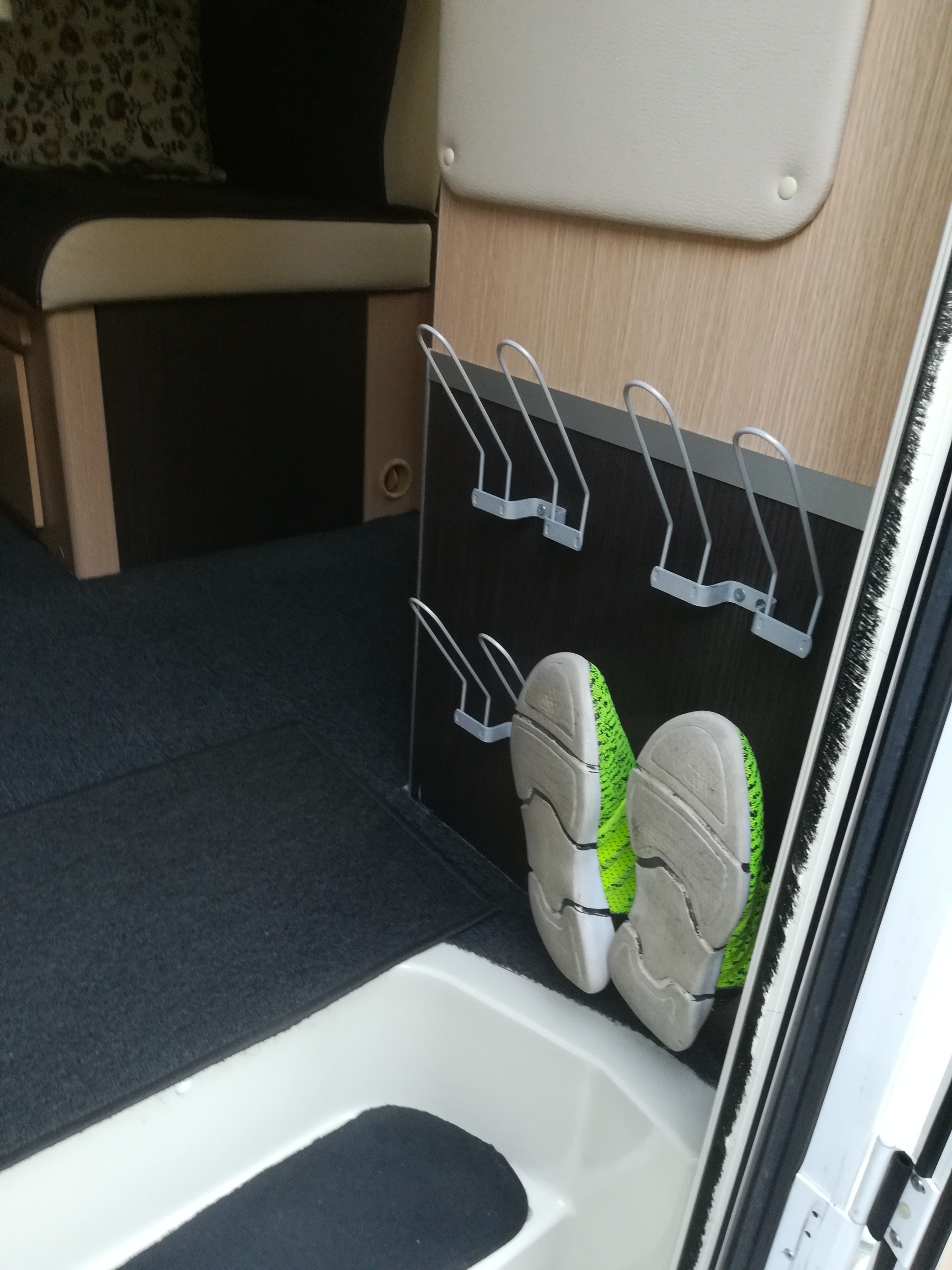

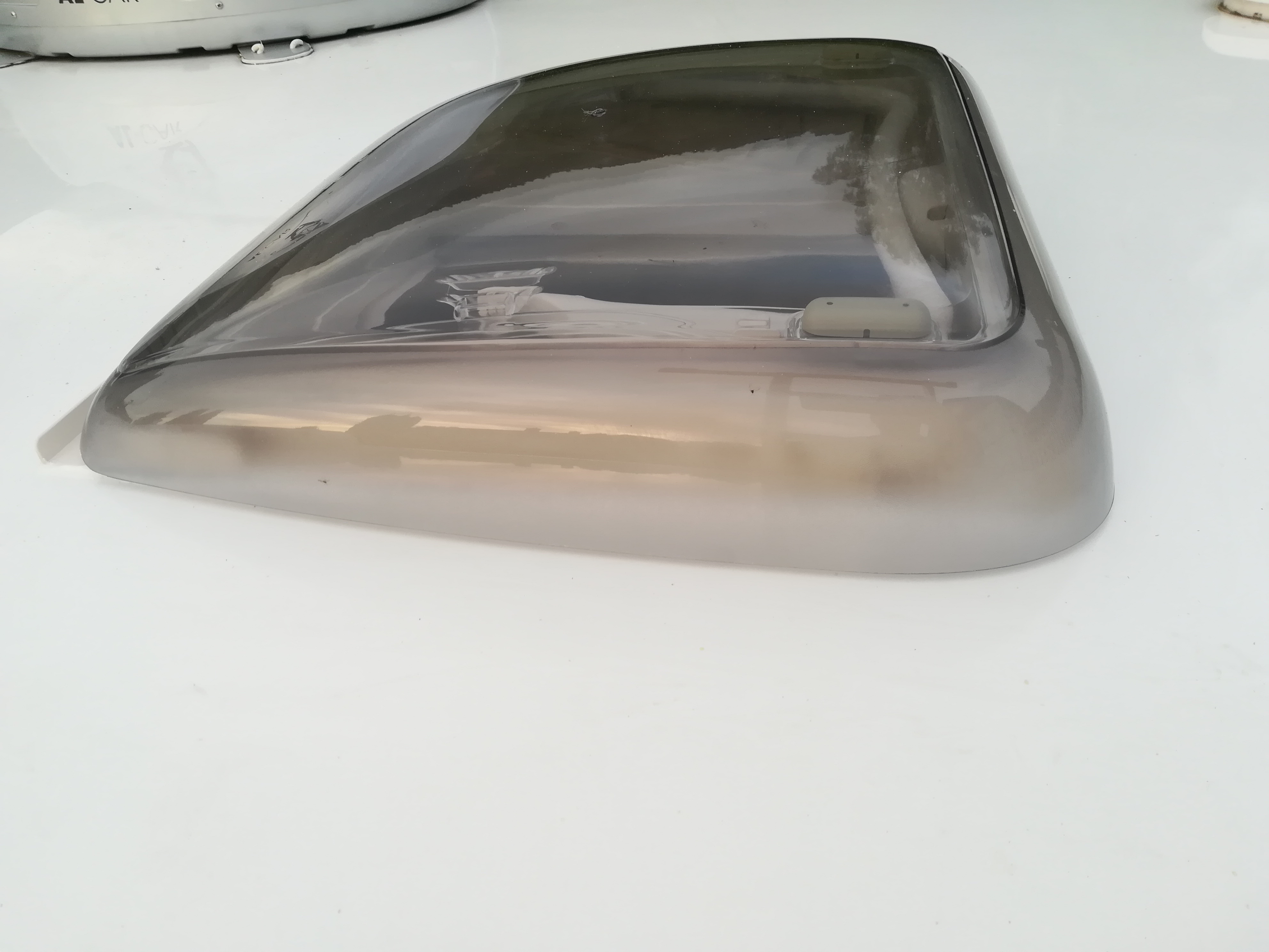

Hier noch meine weiteren Umbauten und Änderungen:
- Ambiente Beleuchtung im Innenraum
- 200W Solar
- Dachluken gegen Dometic Heki getauscht
- Fronten etc. mit Design Tiefstrukturfolie versehen in Matt (Dekor wie Serie)
- Im Eingangsbereich Schuhhalter und Zeitungshalter angebracht
- Staufachklappe in der Sitzgruppe eingebaut (dahinter befindet sich noch sehr gut nutzbarer Stauraum und immer die Sitzpolster runternehmen war mir zu umständlich)
- Drehkonsolen und niedrige Sitzkästen für den Fahrer- und Beifahrersitz eingebaut
- 200W Solar
Moin Daniel,
kannst du das noch mal konkretisieren? Wie bist du mit dem Kabel genau ins Fahrzeug gekommen?
Ich finde das mit dem LED-Streifen recht interessant.
