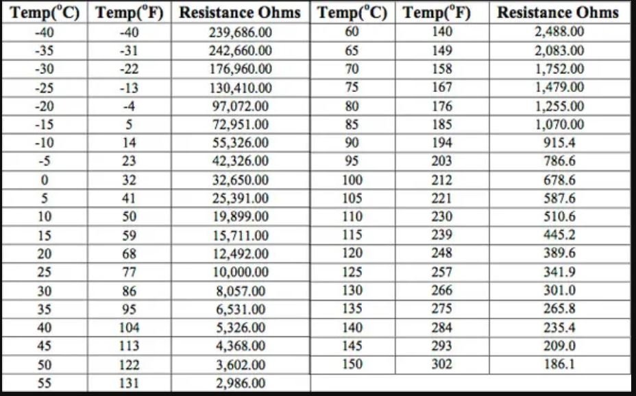

Hierzu läuft bei mir gerade ein Test mit einem zusätzlichen Fühler.
Scheint zu funktionieren
Bei Interesse bitte melden.
Ein Problem bleibt aber:
Die gemessene Temp. weicht deutlich von der eingestellten ab.
Hier kann man an der CP-Plus eine Einstellung vornehmen jedoch nur in den Bereich (-) MINUS. Ich brauche aber mehr als 5 Grad + (PLUS).
(Wenn es am Fühler 20 Grad sind (mit Messgerät gemessen) muss ich am CP- Plus 26/27 Grad einstellen, damit die Truma anspringt.
