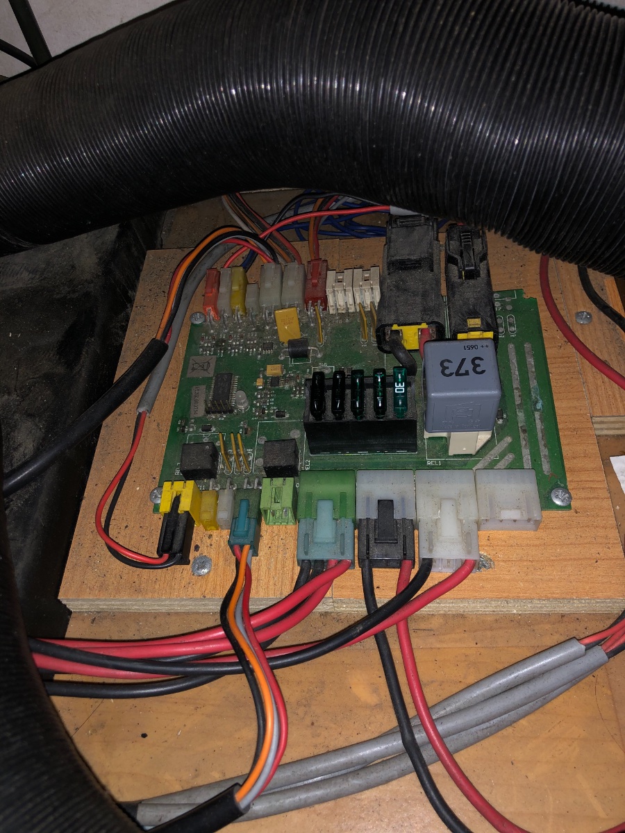

Ja ich werde mal jemanden aufsuchen wo das mal alles durch messen kann. Weil oben das anzeige Penel geht ja. Nur da wo die Sicherungen drauf gehen blinkt die LRS ja rot anstatt grün.

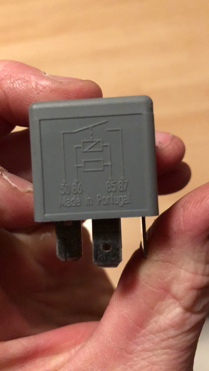

Weiß jemand für was das Relais ist auf der Platine wo die Sicherungen drauf sind.
						- Womofreund
- Beiträge: 143
Re: Bedienpenel Zeigt die Batterie Spannung nicht mehr an.
Also das sieht schon sehr dubios aus. Ich kenne diese Powerpack AL310X  genannte Leiterplatte nur als Version mit geschlossenem Gehäuse. So offen hab ich das noch nicht gesehen. Da Arsilicii mit Sicherheit kein VW-Relais verbaut hat gehe ich davon aus, daß das vielleicht mal geöffnet wurde.

Danke schon mal. Bei meinem Kollegen ist es genauso. Also offen.ich tausche mal das Relais
