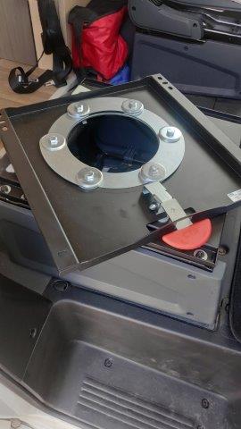

Sitz ist draussen und wartet
 Danach die Drehkonsole auf die Sitzhalterung
Und mit den mitgelieferten Schrauben befestigen
Ruhig kräftig anziehen
Man kann die Konsole jetzt auch schon mal lustig drehen.
