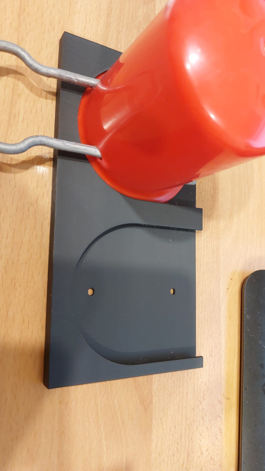

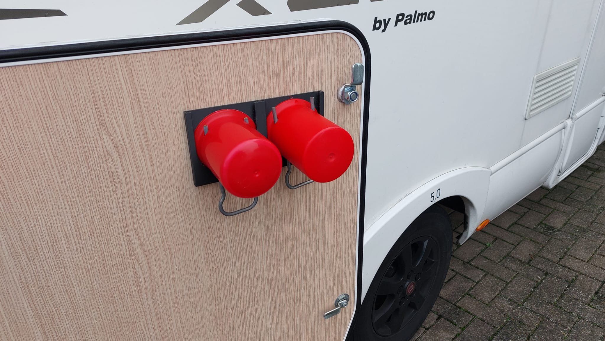

Was habt ihr heute am Wohnmobil gemacht? ->Halterung für Gasflaschen-Kappen angebaut.
ich weiss, es gibt viele Zubehörsachen im Web, die eigendlich keiner braucht. :lol: :lol:

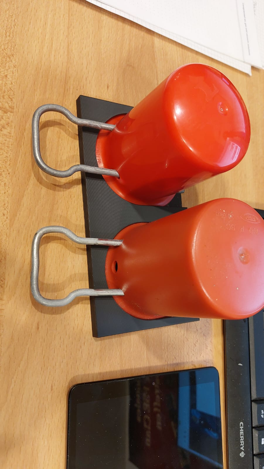

Ich habe mir jetzt für 17,50 was gekauft, was man eigendlich auch nicht braucht.
Ich fand das aber gut, weil ich es liebe, wenn alles seinen genauen Platz hat.
Es ist eine Halterung für die Gasflaschen-Kappen. Jetzt sind sie aufgeräumt im Gaskasten an der Wand / Tür und sind griffbereit.
Man kann auch die Kappen einfach wieder über das Ventil legen. Aber dann muss ich sie erst wegräumen, um an die Gashähne zu kommen, wenn ich die Heizung aus habe. Ich drehe die Gasflaschen immer zu, wenn gerade kein Gas verbraucht wird. (ich weiss, tut nicht not, ich mache das aber so.)

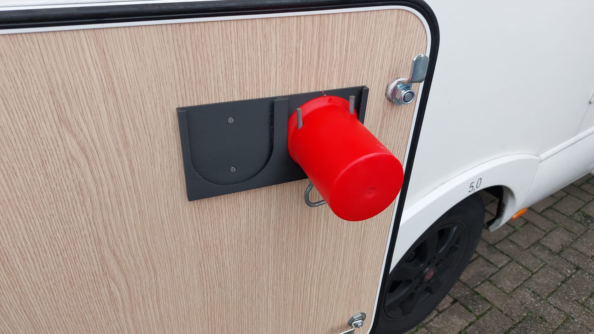

Mal sehen ob es so etwas als Datei für den 3 D Druck gibt
Dann mache ich mir so ein Teil selbst
Ja, das Teil ist auch aus dem 3-D Drucker.
Jetzt erst bin ich dazu gekommen, die Halterung einzubauen. Zusätzlich zu den Schrauben habe ich noch ein spezielles doppelseitige Klebeband (transparent und etwas dicker als üblich) genommen.

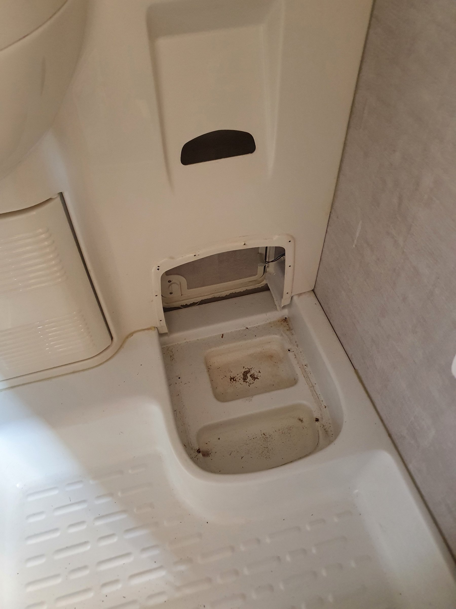

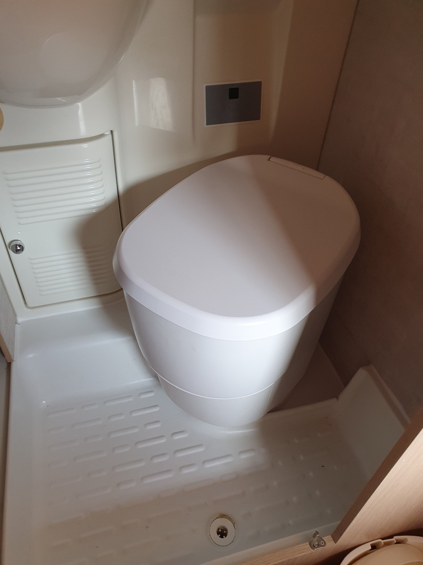

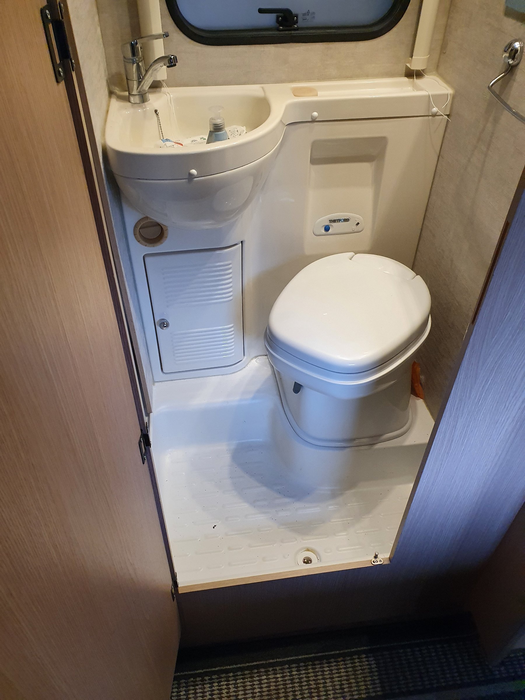

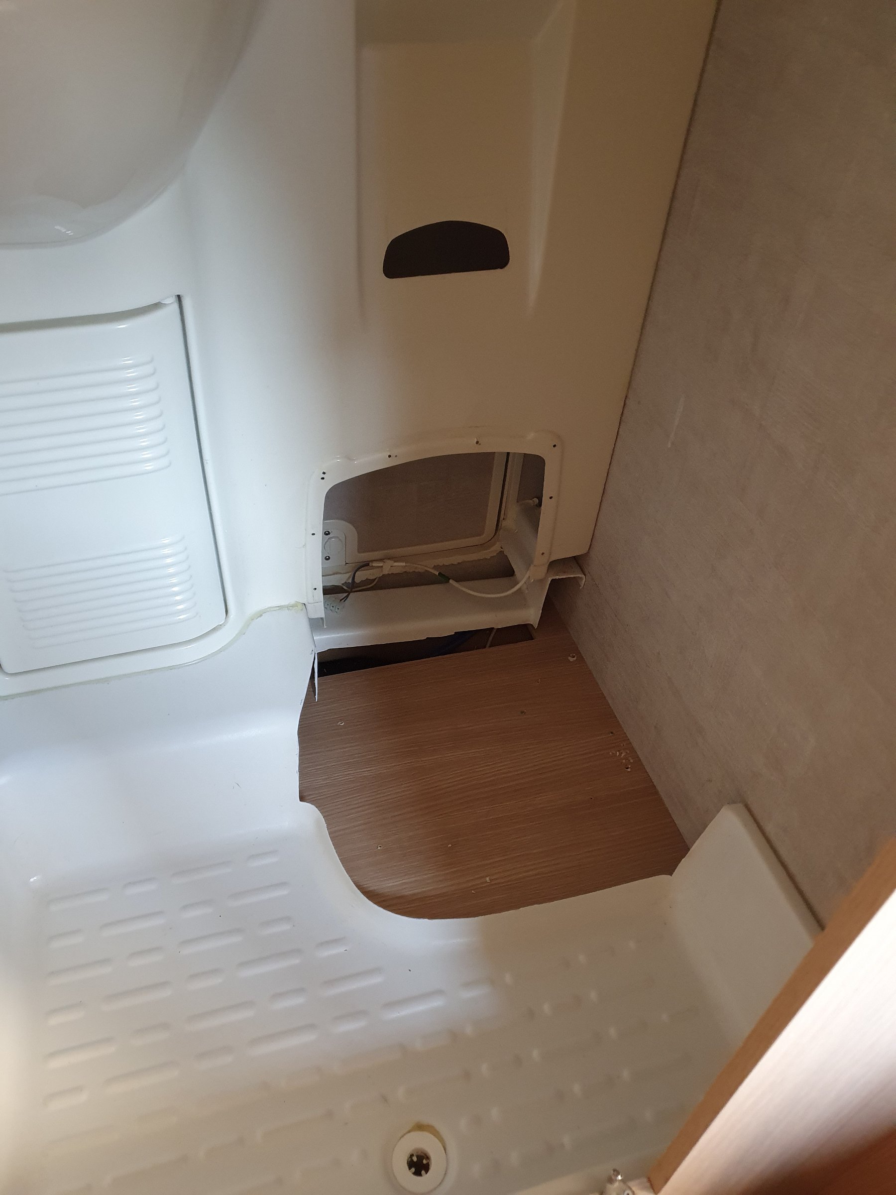

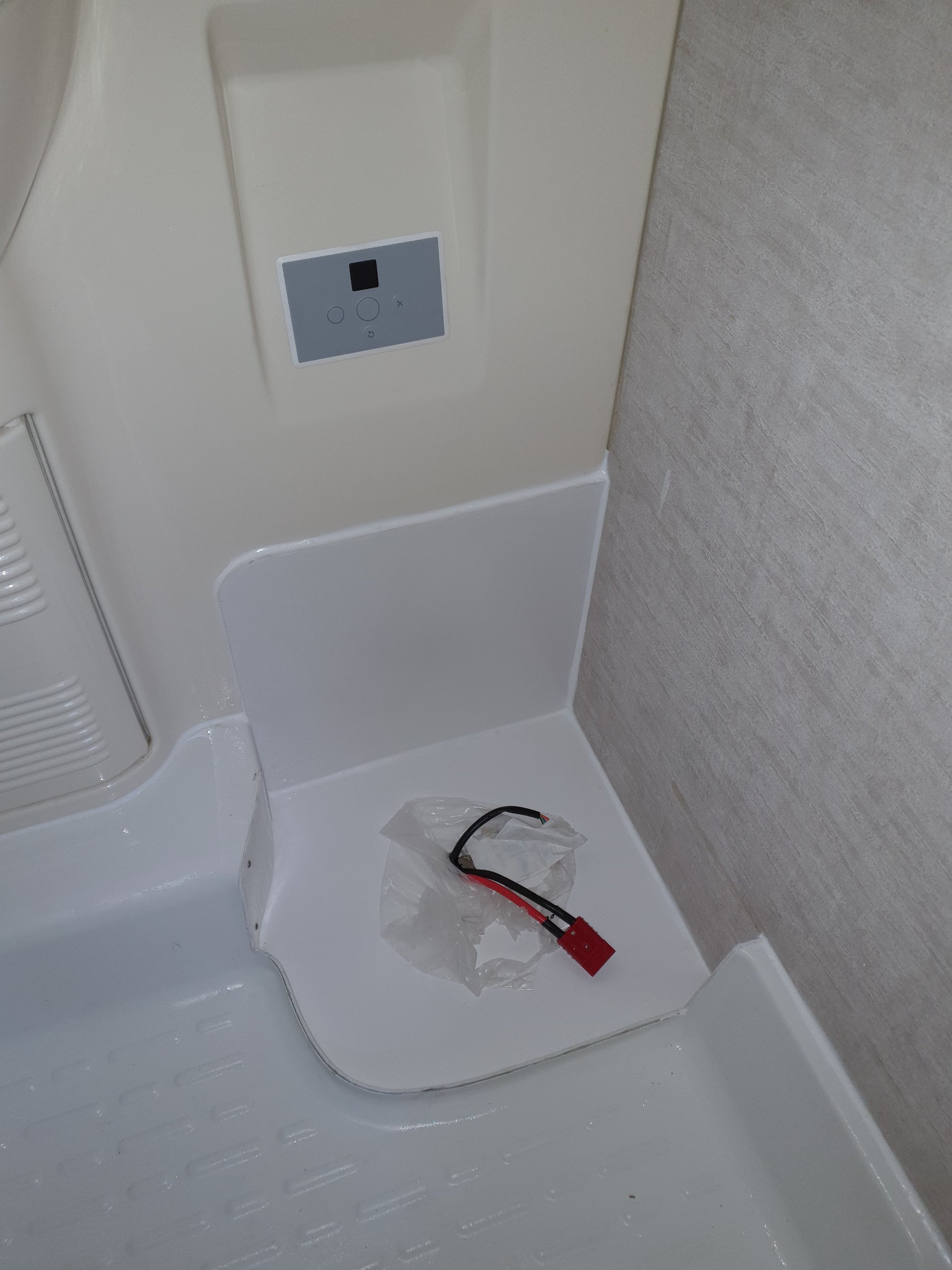

wir hatten ja schon lange eine Alternative, zur Kasetten-Toilette, geschaut. Bei 5 Personen ist die leider fast täglich zu leeren. Wir hatten letzte Jahr, die Neuerscheinung der Clesana C1 (Verschweißer-Toilette), verfolgt und immer mehr gefallen daran gehabt.
Nach mehreren Angeboten bei WoMo Händlern, mit zum Teil sehr weit aufgerissenen Augen beim Angebot, haben wir uns entschieden, das Projekt doch selber in Angriff zu nehmen. Dank des Winters, bestand auch kein Zeitdruck. Gesagt getan und nach einem sehr gutem Angebot der Clesana C1, haben wir dies gestartet.
Hier die Arbeit in Kurzform:
- zu erst mal die alte Toilette komplett ausgebaut
- danach haben wir die/das (Dusch)-wanne/Podest unter der Toilette Stück für Stück abgeflext/gesägt
- für die Clesana die neuen Stromleitungen verlegt
- Boden+Verkleidungen neu verklebt
- zusätzlicher Schalter am Bedienpanel anschließen (das ist das einzige was noch gemacht werden muss)
- Clesana aufgebaut
Die Bilder zeigen kurz die verschiedenen Bauabläufe.
Ich möchte jetzt bitte keine Diskussion, zwecks Folie,... und Umwelt starten (bei uns landet der "Abfall" weder im Wald noch im Meer ;) ). Für uns ist dies eine gute Alternative und wohl überlegt.
Liebe Grüße
Mathias
