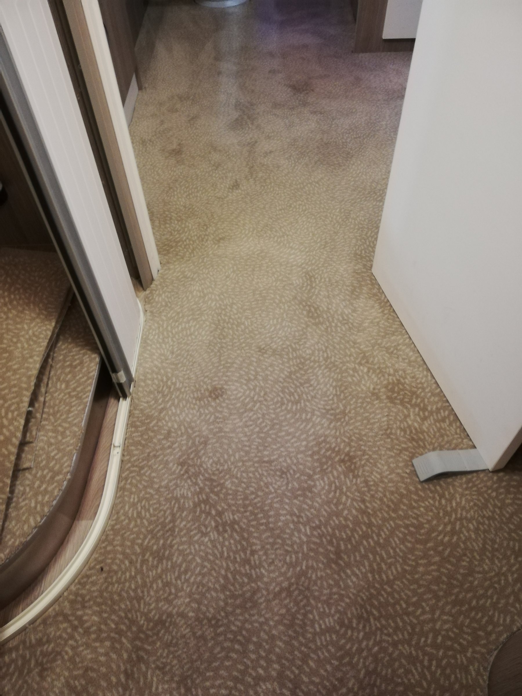

für unseren anstehenden Skiurlaub ist ein Teppichboden ins Womi gekommen. Der Boden fühlt sich direkt viel angehmer und wärmer an. Mal sehen wie das in der Praxis aussieht.
Ausgangsbasis war ein Reststück Teppichboden aus dem Fachhandel. Das Reststück hatte eine Größe von 3x4 Meter. Das reicht um 2 Fahrzeuge damit auszulegen. Im Haus wurde der Teppich grob vorgeschnitten und im Fahrzeug auf Maß geschnitten. Durch die 4 Meter Länge kommt man von den Betten bis zu den Vordersitzen.
Falls es jemand auch machen möchte, empfehle ich neben einem Messer die Schere aus dem Verbandkasten.

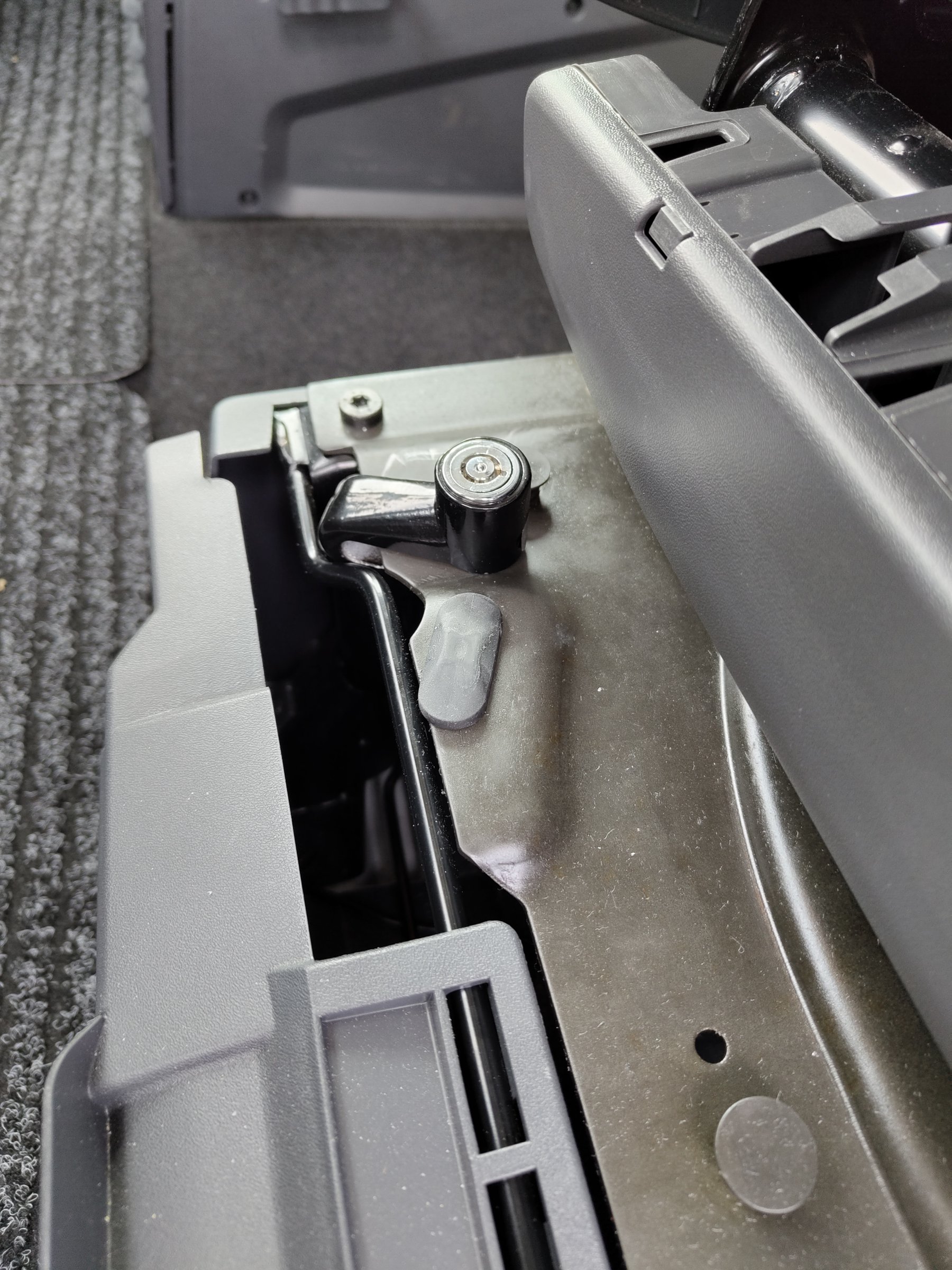

Zuerst eine "Diebstahlverzögerung". Ist ein Bremsscheibenschloß für Motorräder und verhindert, dass der Fahrersitz nach vorn zurück gedreht werden kann.
