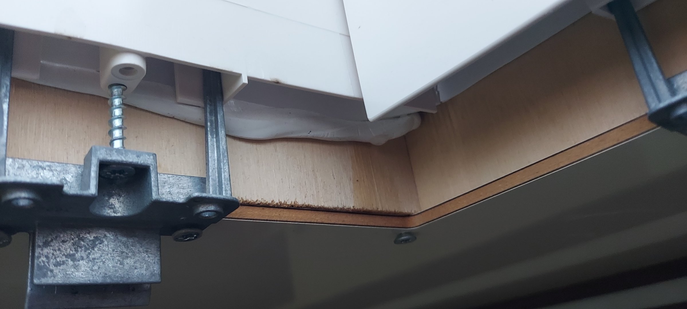

Unser Dachluk hat an den Ecken Risse bekommen und nun tropft es uns bei Regen in das Auto.

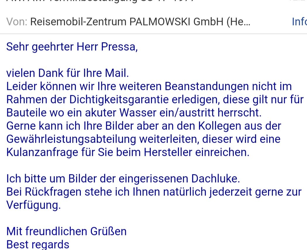

Palmo möchte nun mehr Bilder von dem Maleur haben, um entscheiden zu können, ob Sie das auf Garantie erledigen.

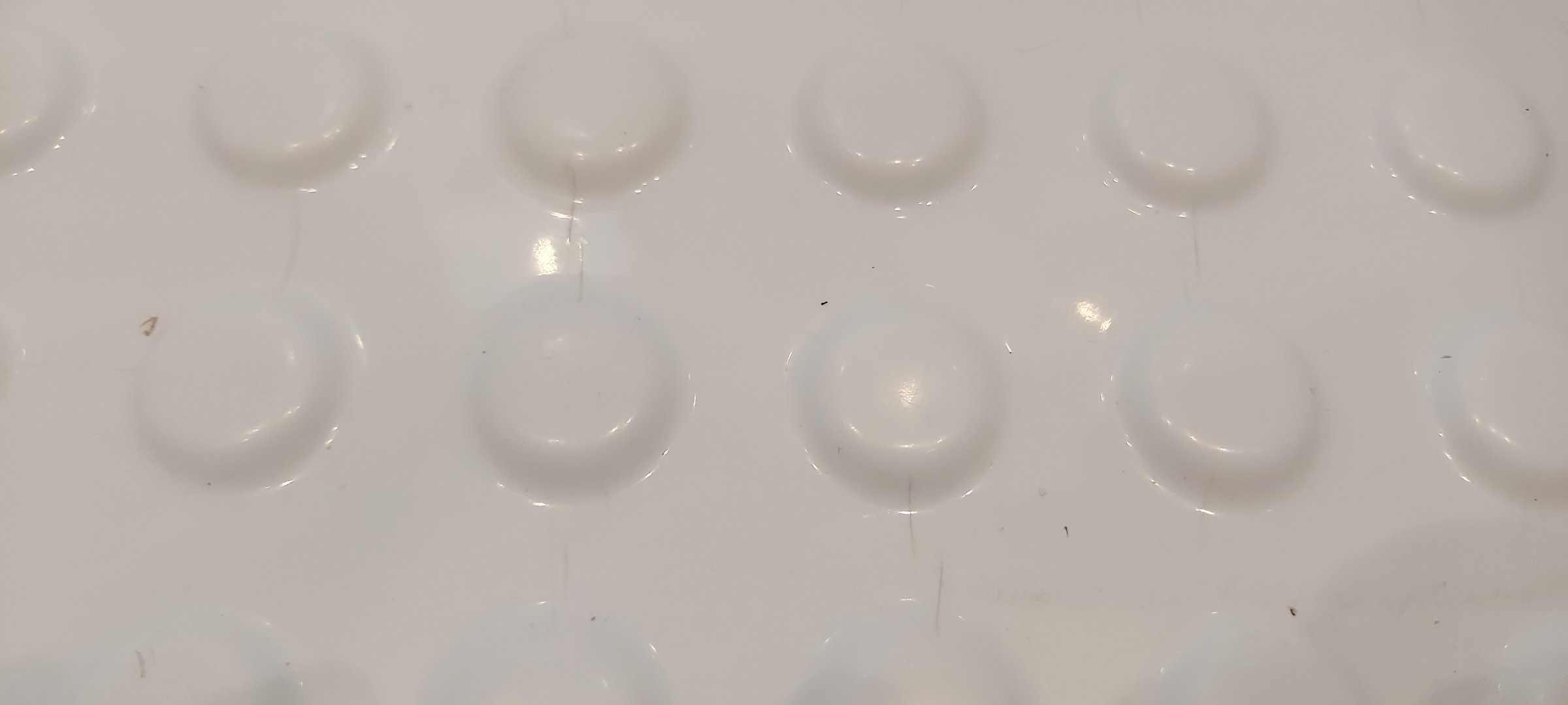

Zu allem Übel haben wir beim Saubermachen entdeckt, dass unsere Duschtasse fühlbare Risse bekommen hat. Hier hat Palmo eine Garantie aus mir unerfindlichen Gründen ausgeschlossen, obwohl wir jedes Jahr brav zur Dichtigkeitsprüfung gekommen sind.
Meine Frage, fällt die Duschtasse tatsächlich nicht unter die Dichtigkeitsgarantie, oder soll ich lieber gleich damit zum Anwalt gehen?
