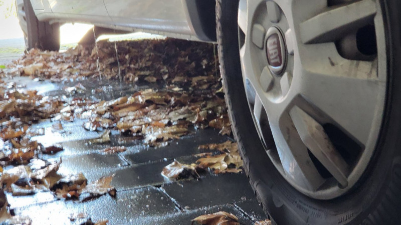

Heute wollte ich nach dem Winter meinen XGO Van4 wieder startklar machen und habe folgendes Problem.
Als ich Wasser aufgefüllt hatte, lief es am gesamten Chassis entlang wieder raus.
Im Bad und in der Küche kam auch kein Wasser, obwohl ich die Pumpe habe tackern hören.
Das Display zeigte auch an, dass der Wassertankank gefüllt sei, trotzdem keine Wasser am Wasserhahn, wenn man eingschaltet hat (Pumpe tackert aber).
Hat Jemand eine Idee ?
Wasser läuft am gesamten Chassis raus !

mp4 Videos gehen leider nicht , daher ein Foto.

						Re: Wasser läuft am gesamten Chassis raus !
spontan fällt mir da der Filter, bzw. das Filtergehäuse an der Pumpe ein. Aber so ein Tip aus der Ferne ist natürlich immer ein Schuß ins Blaue.
bei mir war nach dem Winter der Schlauch von der Pumpe abgerutsch. Schau dir mal sämtliche Schlauchverbindungen an.
Hallo Peter,
Frostschutz-Ablass-Ventil des Truma-Boilers noch offen?
