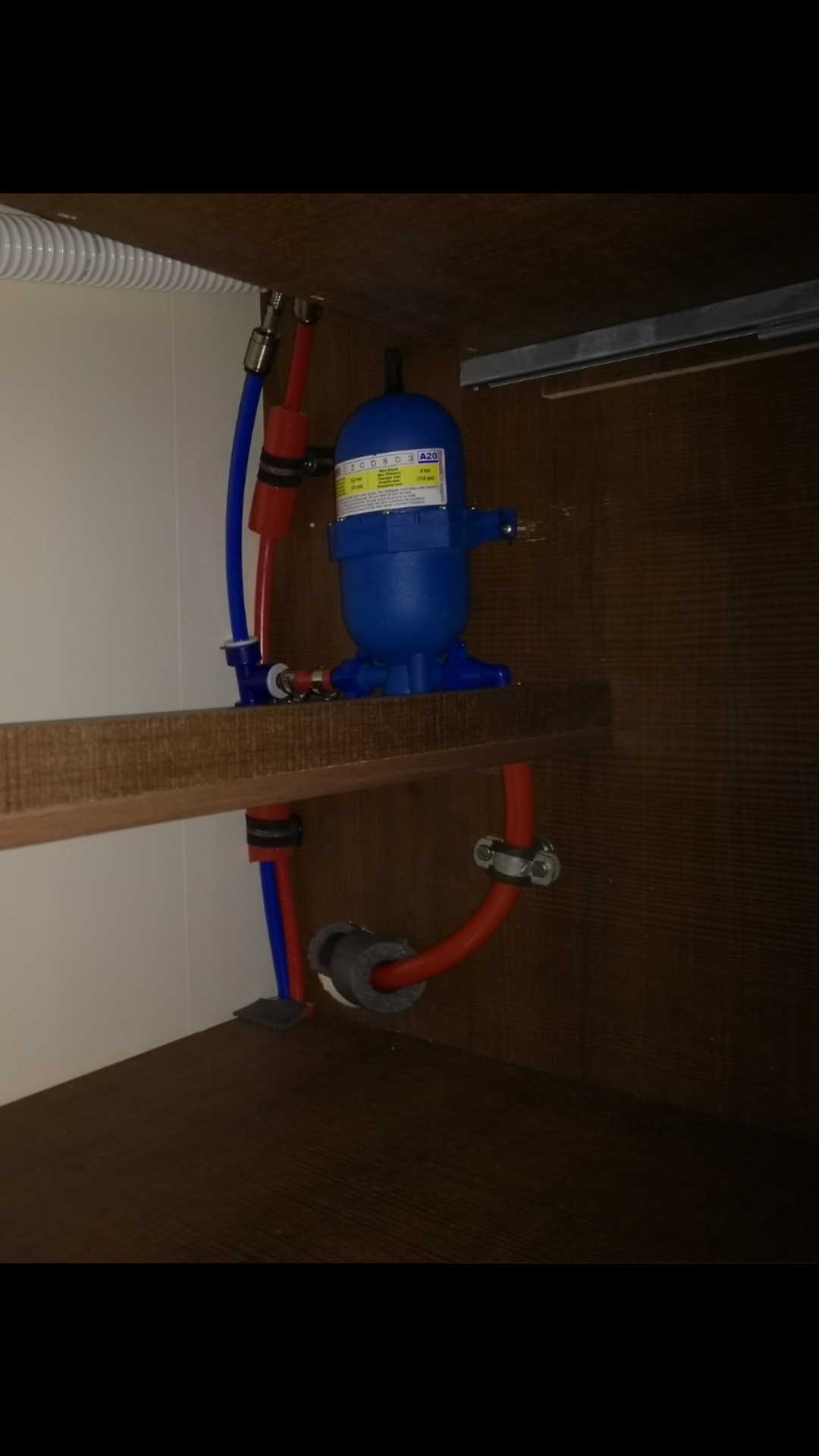

Das Problem mit dem "dicht werden" hatte ich zuerst auch. Nach dem zweiten Nachziehen war und ist es dicht. Am Wochenende konnten wir das länger testen. Dabei habe ich gemerkt, dass dort wo ich das Ding eingebaut habe doch zu wenig Platz ist. Leider ist dieser Ausgleichsbehälter am vibrieren (gelegentlich), da er gegen die Klappe kommt. Ich werde mir jetzt einen anderen Platz suchen. Vermutlich außerhalb des Sitzbank-Kasten.

achso....also ja, meine Pumpe läuft auch sofort, aber die ist ja nicht so laut...die Verbesserung ist bei mir das Klacker der Pumpe an-aus ist weg und der Wasserstrahl ist gleichmässig.
Ich hatte Pumpenklackern im ganzen Womo gehört....evtl. liegen die originalen Leitungen auch irgendwo an....aber jetzt ist alles ruhig.
Für mich war das Ergebnis perfekt.

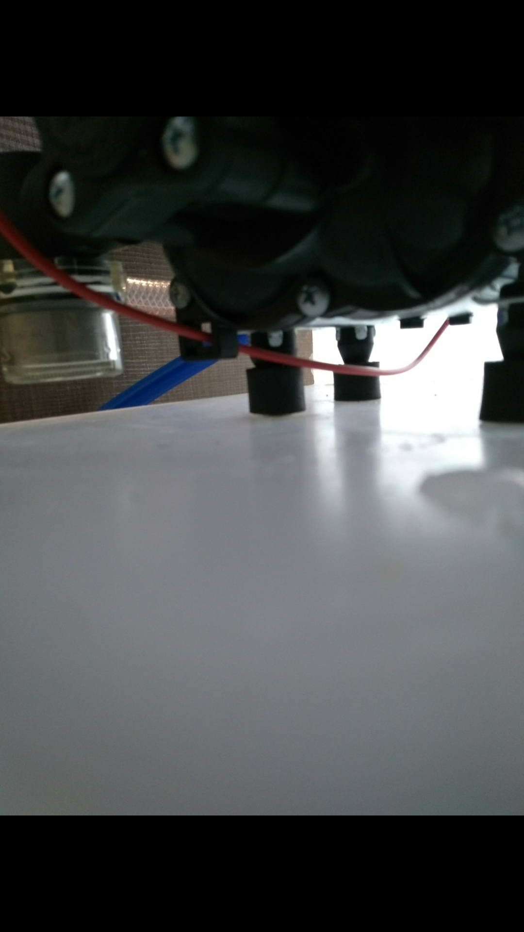

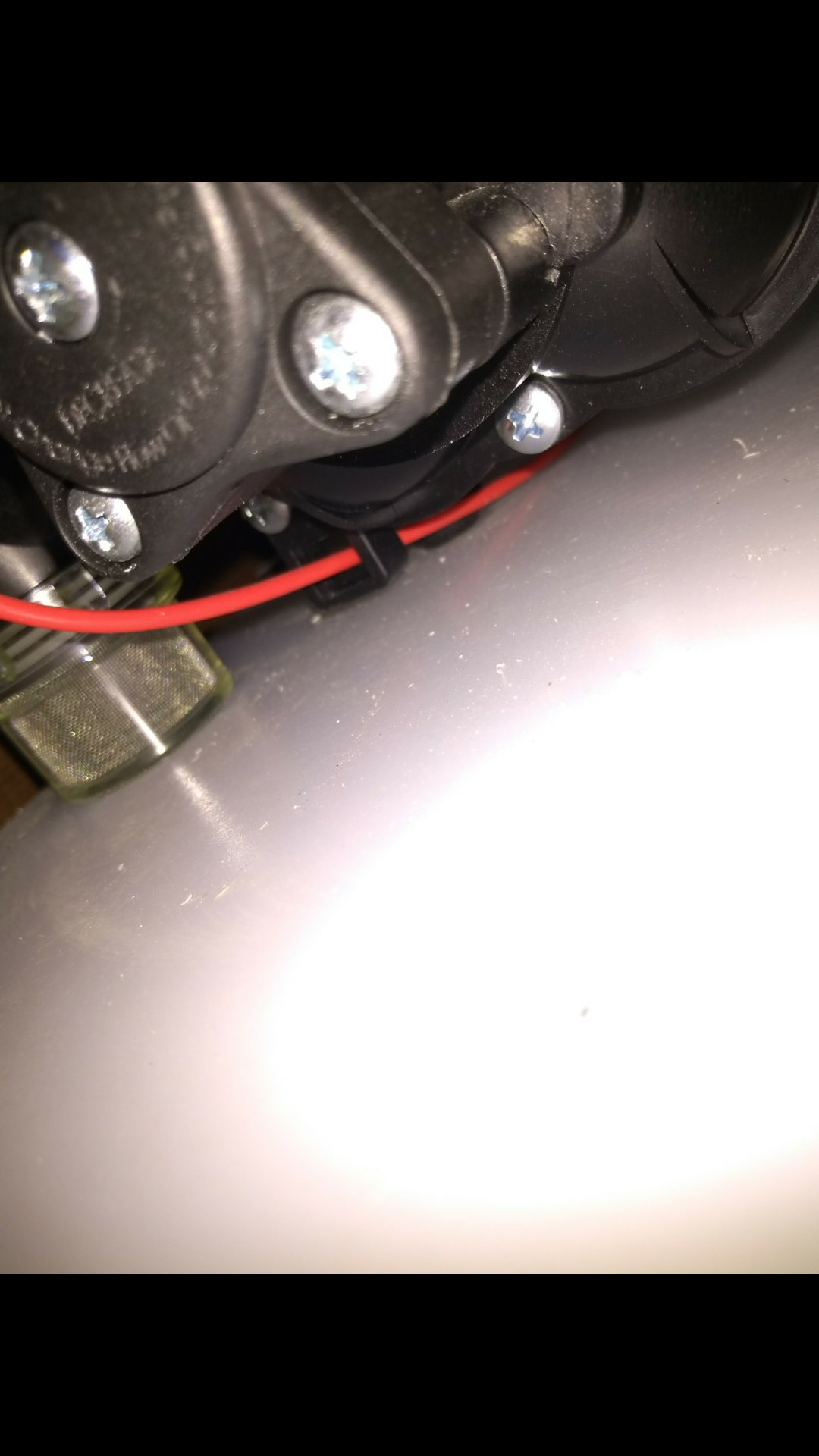

Ich wollte den Wasserfilter jetzt entleeren und habe dabei gemerkt das ich die Pumpe ausbauen muss, weil er fast auf dem Tank aufliegt. Habe dann Wiebrationsdämpfer unter die Pumpe gesetzt und damit das Problem behoben.

Das Bild wollte nicht

Ich habe jetzt auch so ein Ausdehnungsgefäß eingebaut.
Als wir jetzt über Silvester unterwegs waren, ist mir aufgefallen, das wenn ein Wasserhahn nur ein wenig geöffnet wurde die Pumpe dauernd an und aus ging.
Mit dem Ausdehnungsgefäß (Akkumulator) ist das Problem behoben.
