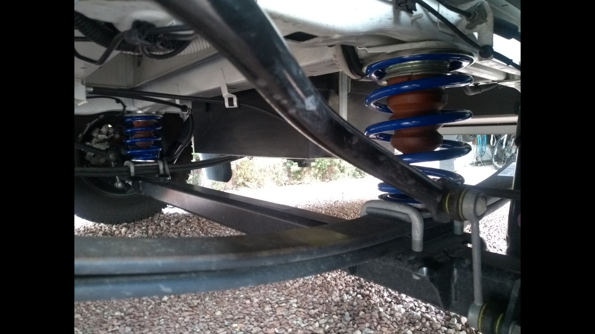

Ich habe jetzt die Federn von Kuhn eingebaut Heute war ich bei der DEKRA, sie haben mir alles ohne Probleme eingetragen.
Habe jetzt ein ZGG von 3760 kg
Jetzt habe ich keine Bauchschmerzen mehr wenn wir unterwegs sind.
LG Ingo
