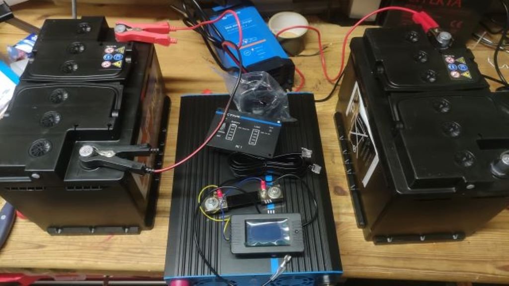

nun ist alles da und ich habe erste Ladungen und Probeläufe gemacht.
Das Ladegerät macht einen Super Eindruck, die 3 Ausgänge zu haben ist Ultra angenehm an der Werkbank, da ich einfach mal 2 Krokodilklemmen zum laden angeschlossen habe und den Saft direkt in beide Akkus pumpe.
Das habe ich dann auch gleich für meinen 24V (2 x 12V) Garagentoantrieb gemacht der jetzt mit Schnee auf den Modulen mal gar nicht lädt.
super angenehm, ob ich´s dann im WoMo brauche mal sehen.
Den Shunt dran basteln mache ich morgen mal.
Leider war ein erster Kaffeemaschinentest nicht erfolgreich.
Da scheint der Anlaufstrom zu hoch zu sein. Wobei das Gerät "nur" 1050W hat und der Inverter 1500W Dauerleistung.
Das lässt mich noch ein wenig rätseln.
Re: Neues Ladegerät fällig
mkleim hat geschrieben:
14.02.2021, 19:36
..... abgeschnipselt......
Anlaufstrom??? :D :D
Nein, kann nicht sein. Eine Kaffeemaschine ist eine ohmsche Last und hat deswegen keinen Anlaufstrom. Da gibt es nur an und aus. Meistens über ein Klixon gesteuert (hört man bei manchen Kaffemaschinen auch, das es manchmal ein "klick" gibt.)
Mhh,
sie fängt halt an, klingt auch erst noch ganz gut, dann auf einmal will es nicht mehr und der WR geht auf Fehler.
Und das ist so eine Kapselmaschine mit Milchschaumdüse und so. Da wird dann irgendwo erst mal Wasserdampf produziert.
Ich vermute mal, das der WR ausgestiegen ist, wie die Maschine richtig loslegen wollte das Wasser zu erhitzen.
Aber die Kabel sind auch eher dünn gewesen die ich vom Akku zum WR genommen habe. Da sollte ich wohl einen besseren Querschnitt besorgen. Und auch mal beide Akkus mit dran. das war ja nur ein Schnelltest.
Meine Elektrowerkzeuge die ich so greifbar hatte liefen wunderbar.
Morgen mal noch weiter probieren, mir wurde es dann erst mal zu kalt
