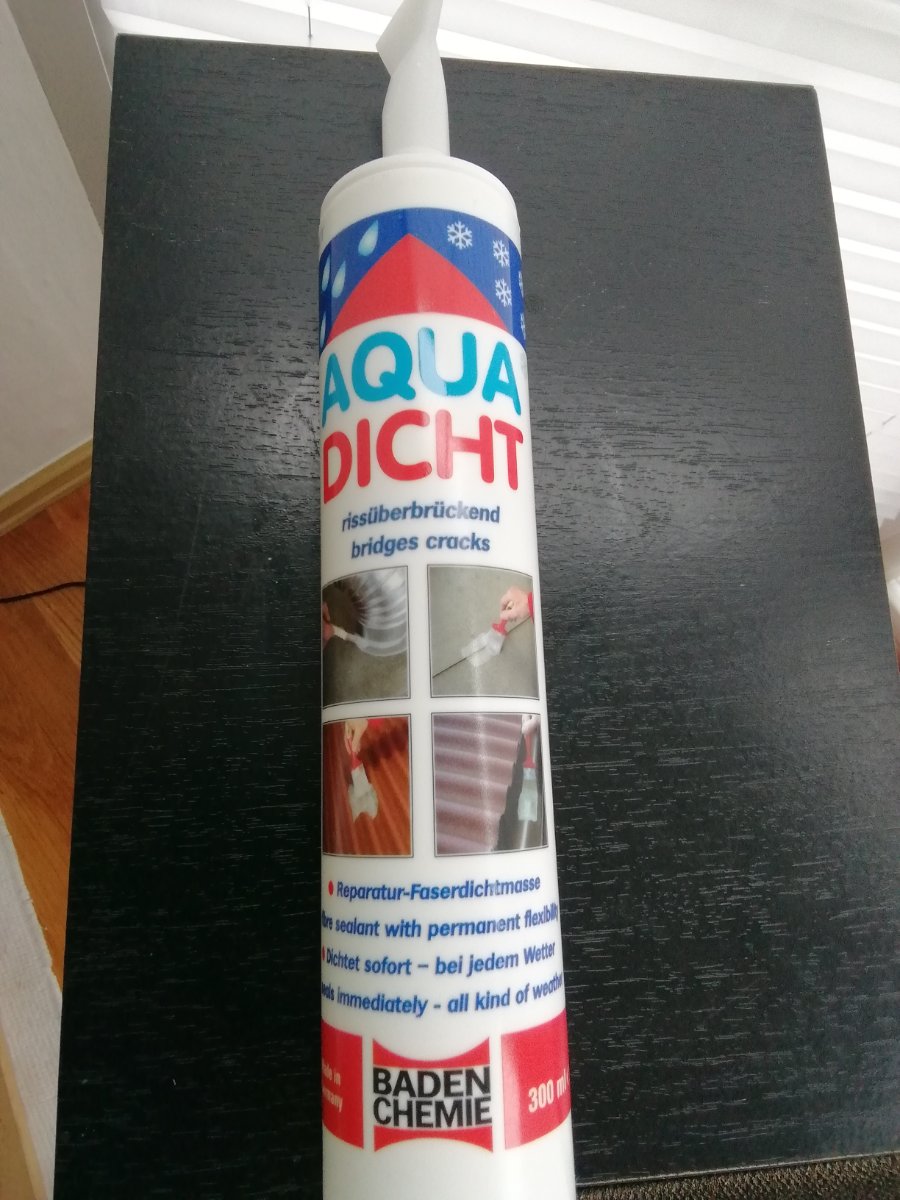

Hallo in die Runde,
Urlaub vorbei, und mich gleich des Problems angenommen.
Ich war in 3 Baumärkten aber einen Polymerkleber hab ich nirgends bekommen.
Habs mit diesem Kleber aber auch sehr gut hinbekommen. Alles dicht.
Vielen Dank nochmal für die Tipps.
