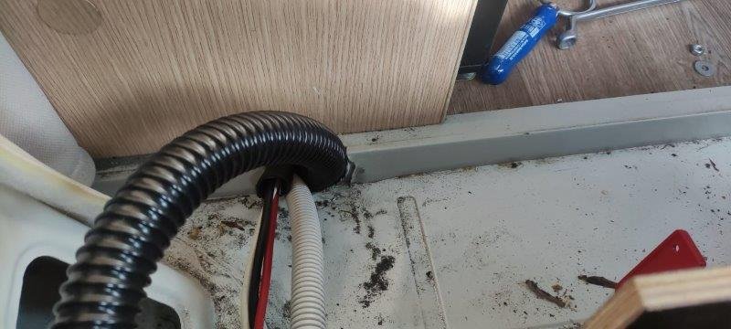

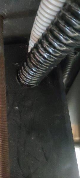

also mal vom Beifahrersitz zum Kasten auf der rechten Seite gedacht (Beim D27 ist das so):
Da hatte ich am Übergang von Fahrerkabine zum Aufbau mir ein Loch geschnitten, wo meine Kabelschutzrohre durchpassen.
Das war etwas rustikal, hat aber super funktioniert.
Um den Weg (und damit die Kabel und ihren Querschnitt) kurz zu halten, passende Löcher in den Stromkasten, Kabelschutzrohre durch und mit Sika zu gemacht. Damit hatte ich einen schönen, kurzen Weg zum EBL und allem.
Wie gesagt: Rustikal und Home-Made-Style. Würde ich bei einem ganz Neuen auch nicht mehr machen, aber da war er ja schon 3 Jahre alt.

Es liegen ja mehrere Rohre zum Kasten, aber ich hab noch keinen Zugang zu deren Anfängen gefunden. Auch gehen die von hinten (wenn man vor dem Kasten steh) in einem ca. 2cm breiten Spalt in den Kasten. Also wahrscheinlich auch noch extrem stark gebogen.

ja so ungefähr sah das bei mir auch aus und dann halt mit noch zwei Löchern und den schwarzen Kabelschützern mehr.
Ja, das Suchen treibt einen in den Wahnsinn und beschert nassen Rücken und schmerzende Knie.
Viel Erfolg, ich kann leider nicht mehr schauen, wie es sein könnte.
Und beim Pössl war es tatsächlich etwas einfache, da alles im Fahrzeug und ich auch die bestehenden Dinge gelassen habe und nur mit meinem Kram erweitert.
Ich muss aber auch sagen: Bei manchen Originalsachen krümmen sich mir die Zehennägel. Das ist nie und nimmer sauber gerechnet, sondern nur auf Standard zusammengeschustert. Wird schon nichts passieren, da die Leute ja auch nichts machen. Ich glaube das dickste Originalkabel ist 6mm2.
Da wo die Übergänge zu meinen Sachen sind wird es dann dicker bis hin zu 50mm2 zum WR. Da mache ich keine Gefangenen. Die Kabel hatte ich auch noch im Restbestand :lol:
