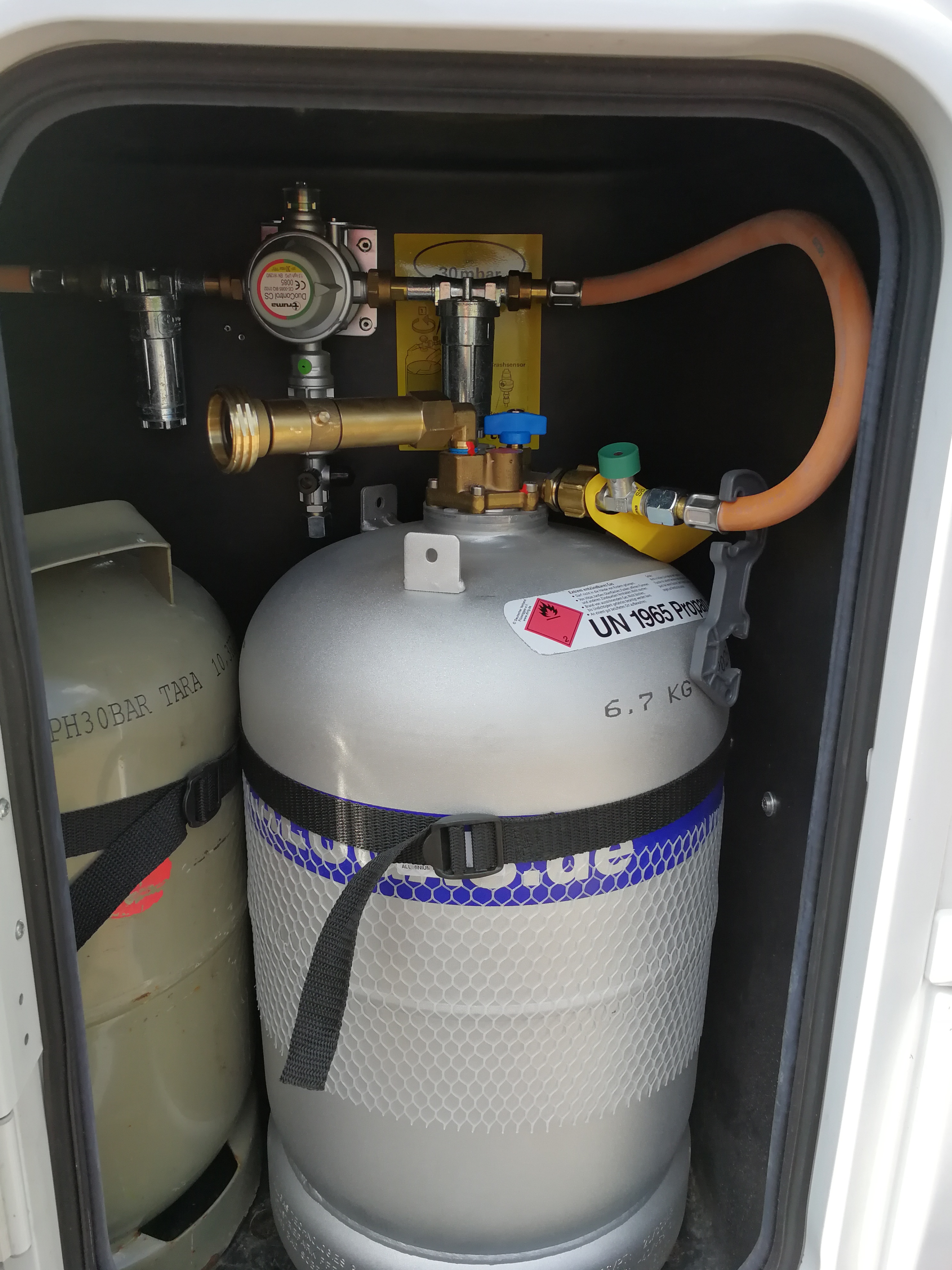

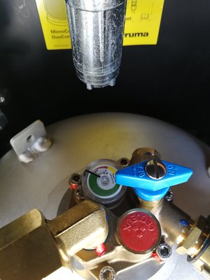

So und ich hab nun eine Alugastankflasche 11Kg oder 22 Liter LPG bei 80 % Füllstop
Bei meinem Tankwart darf ich sie füllen so lange er es nicht sieht er sagte noch in Deutschland sind alle Katzen nachts grau....
Gibt es bei obelink und nirgends günstiger
