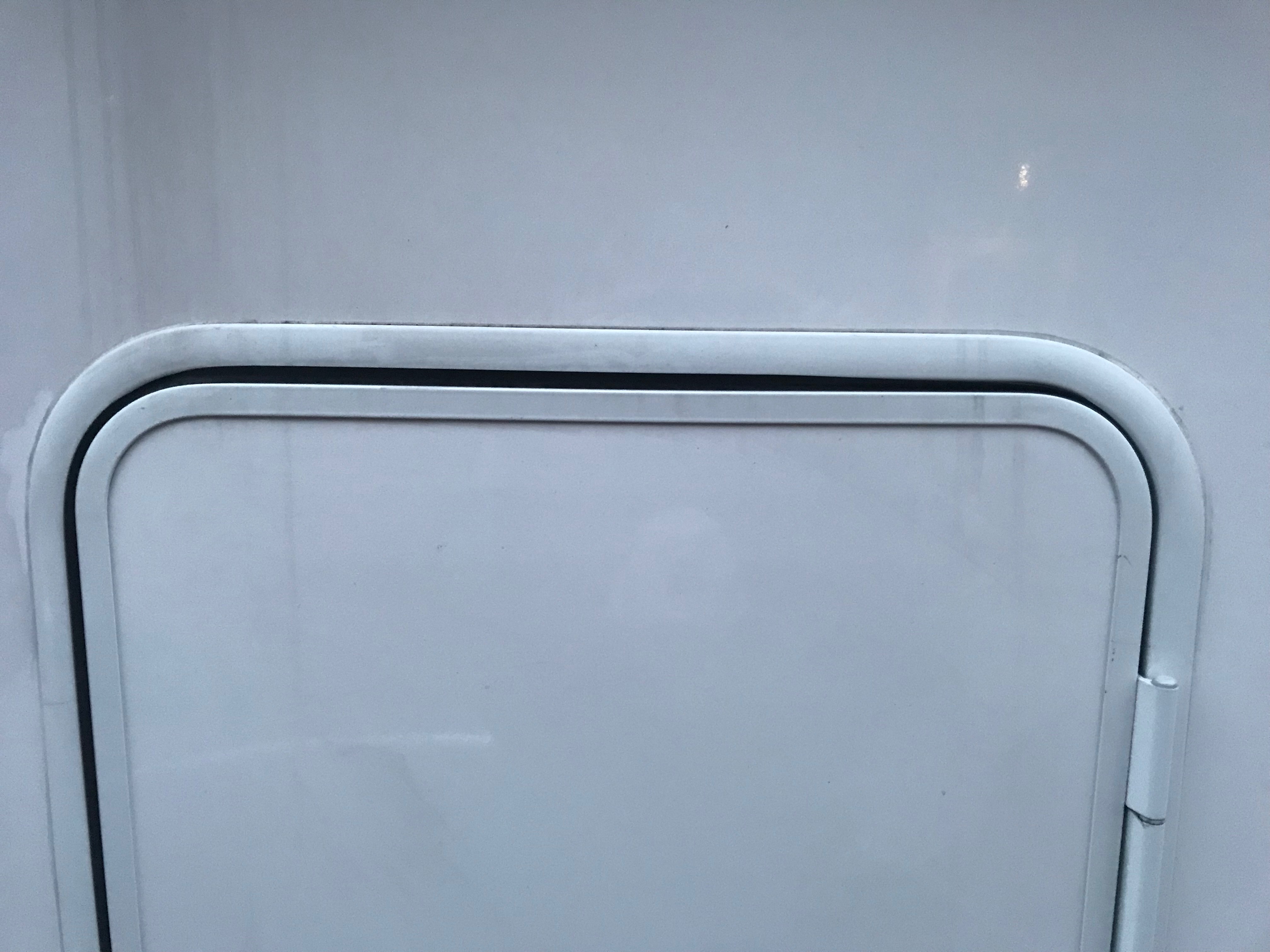

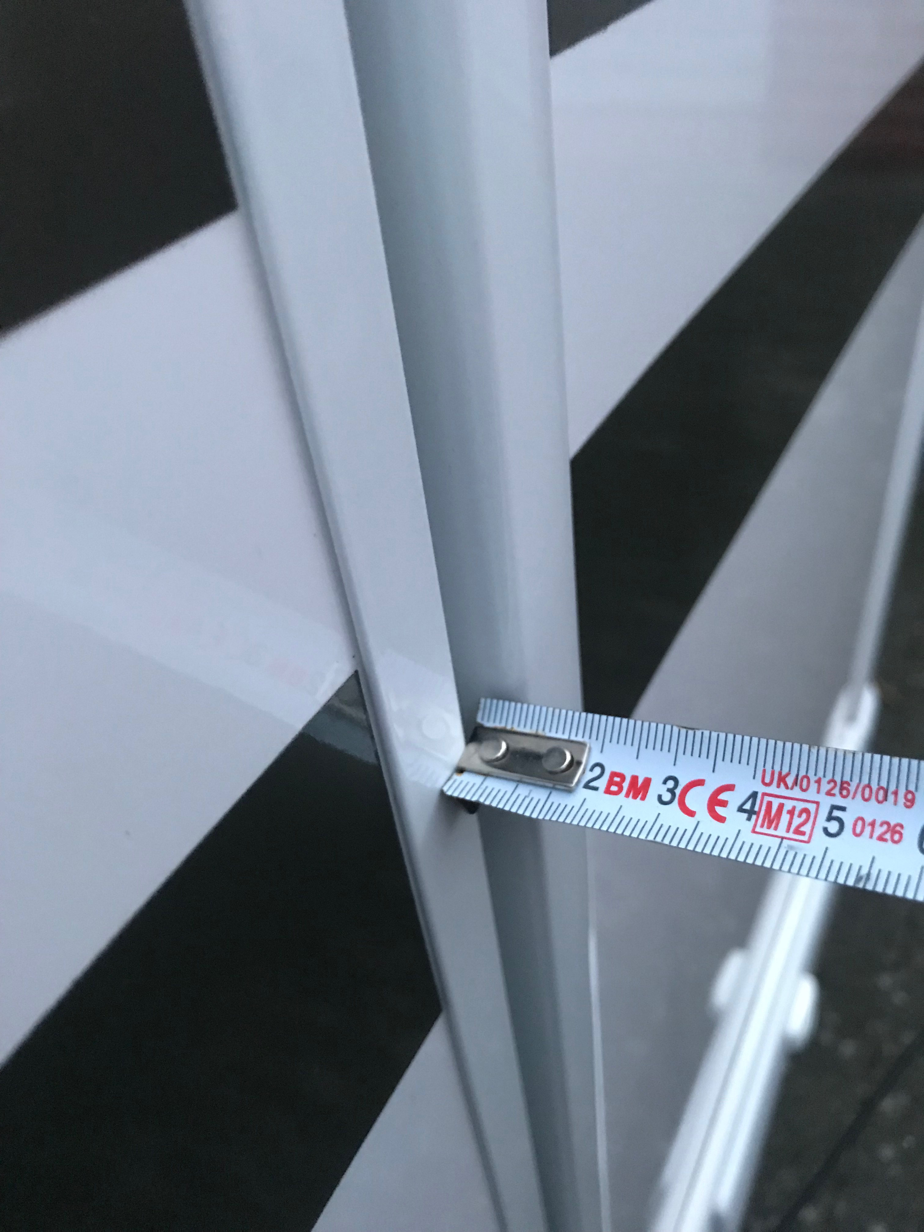

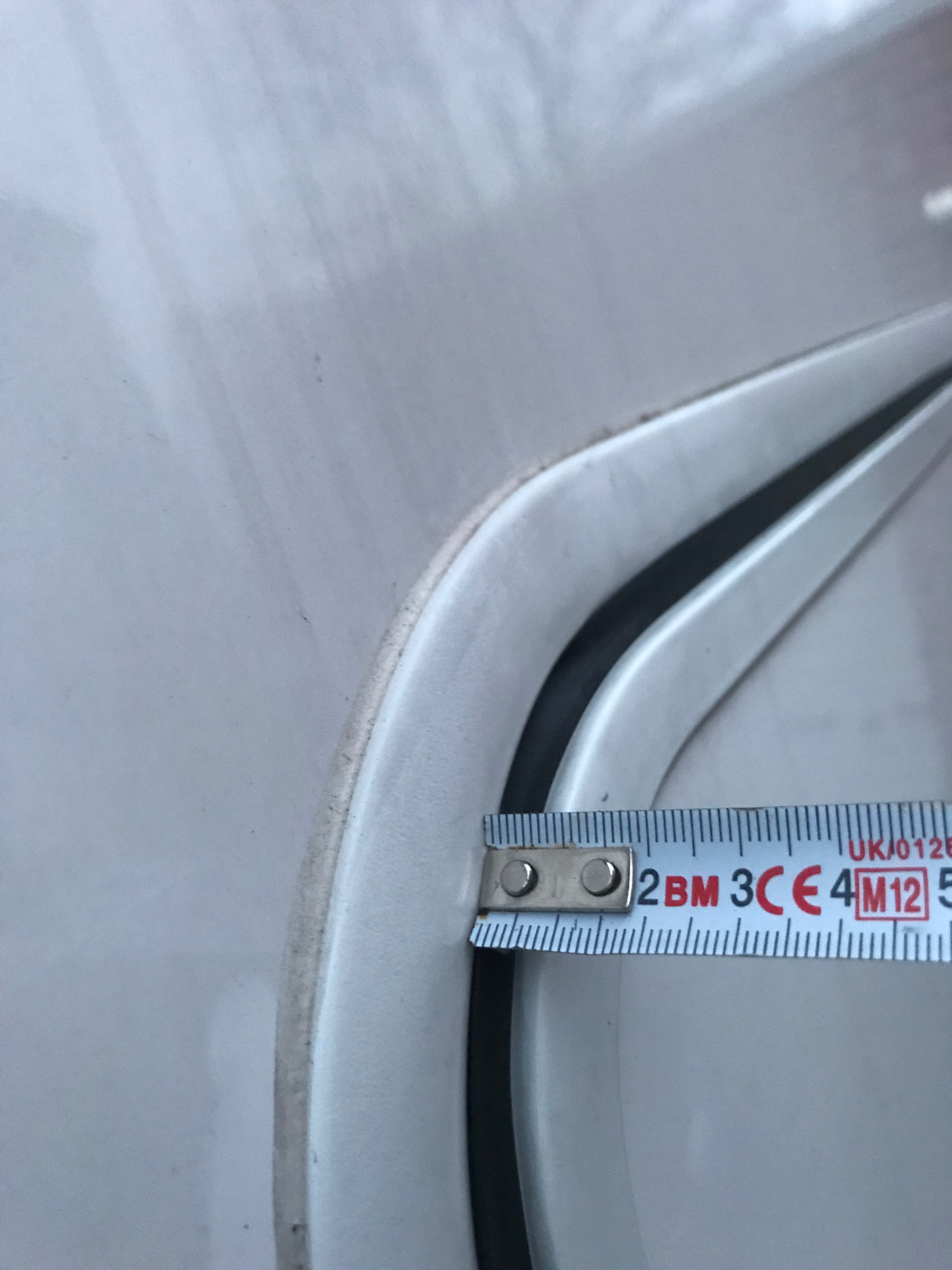

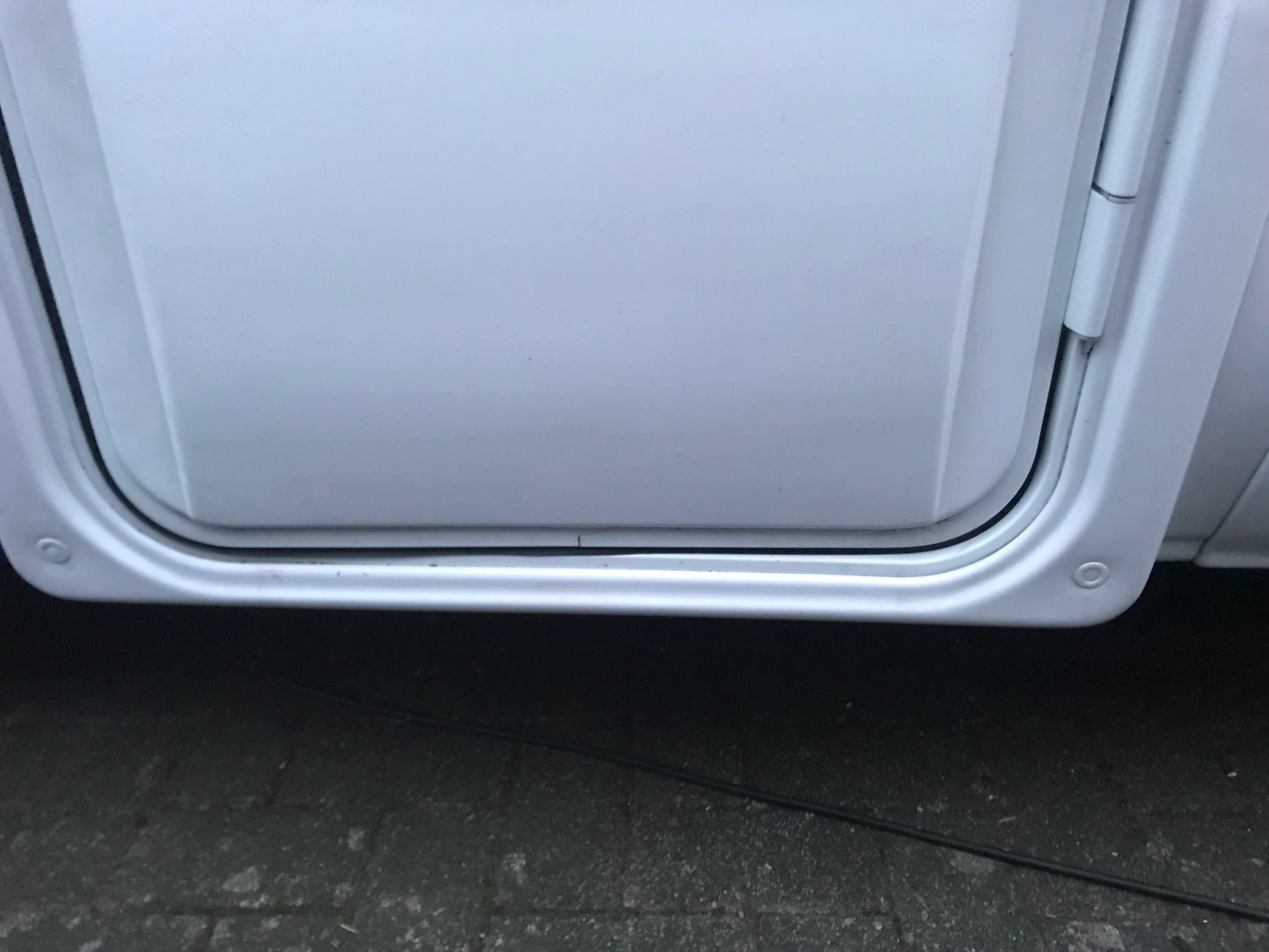

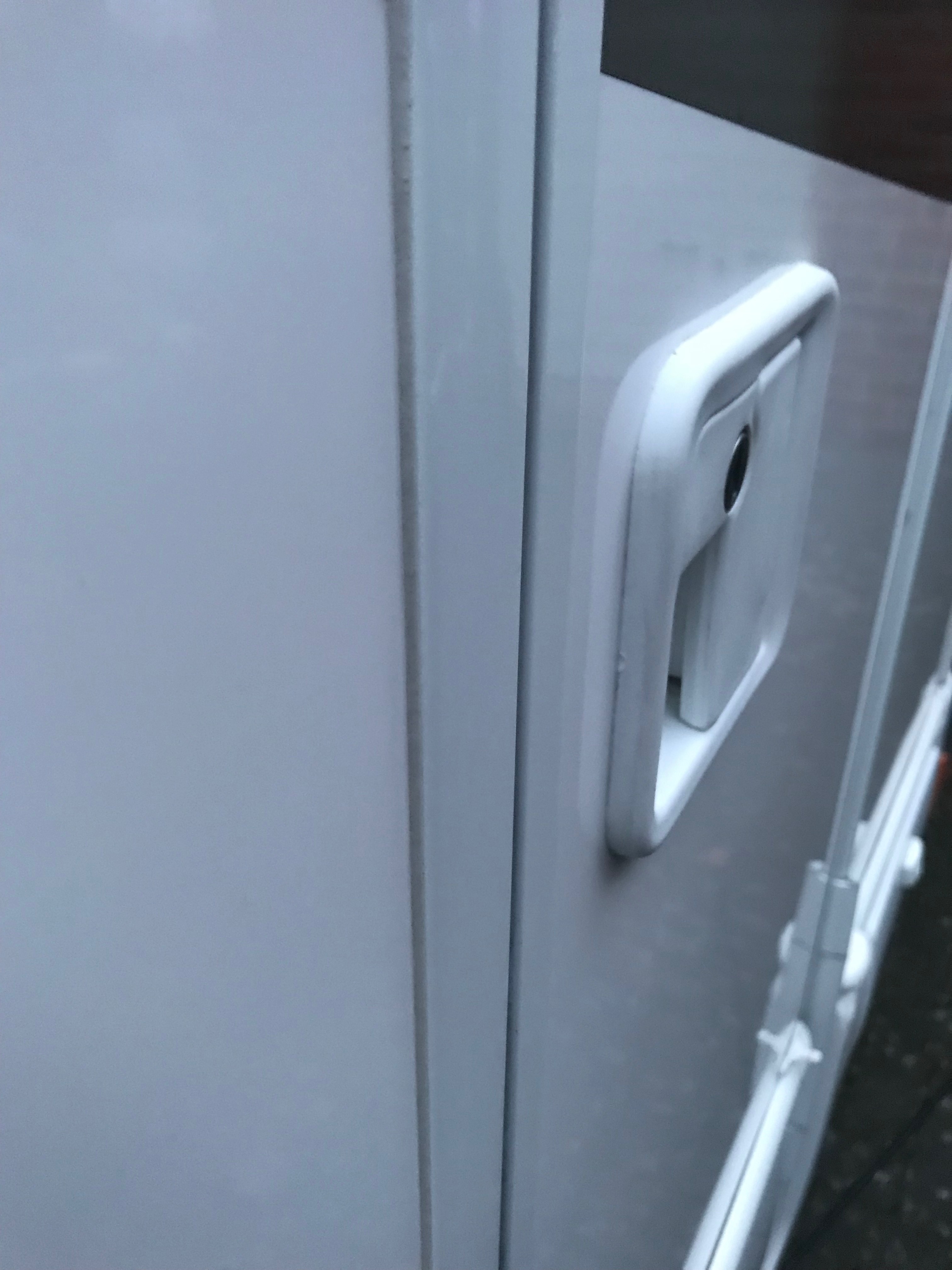

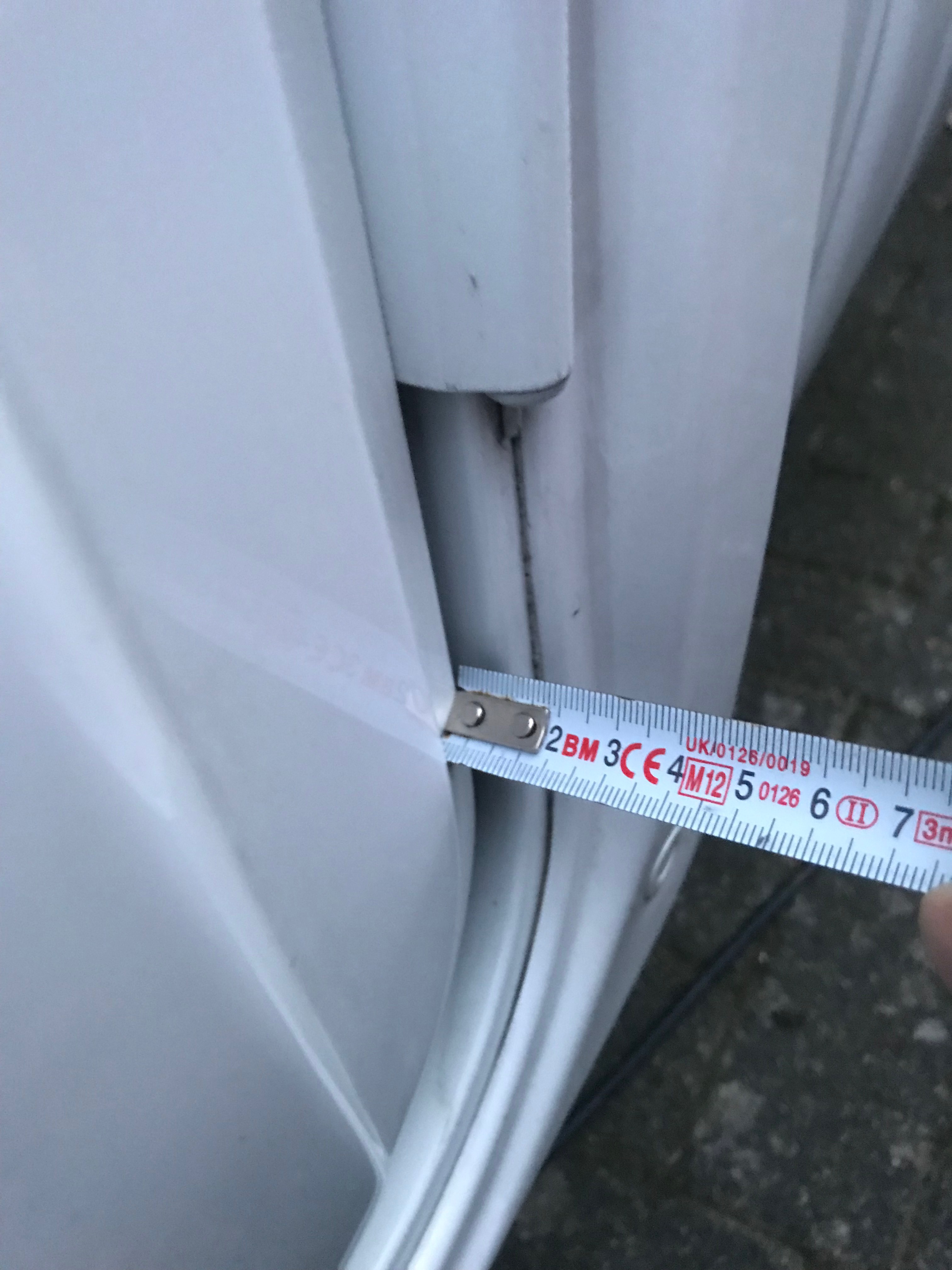

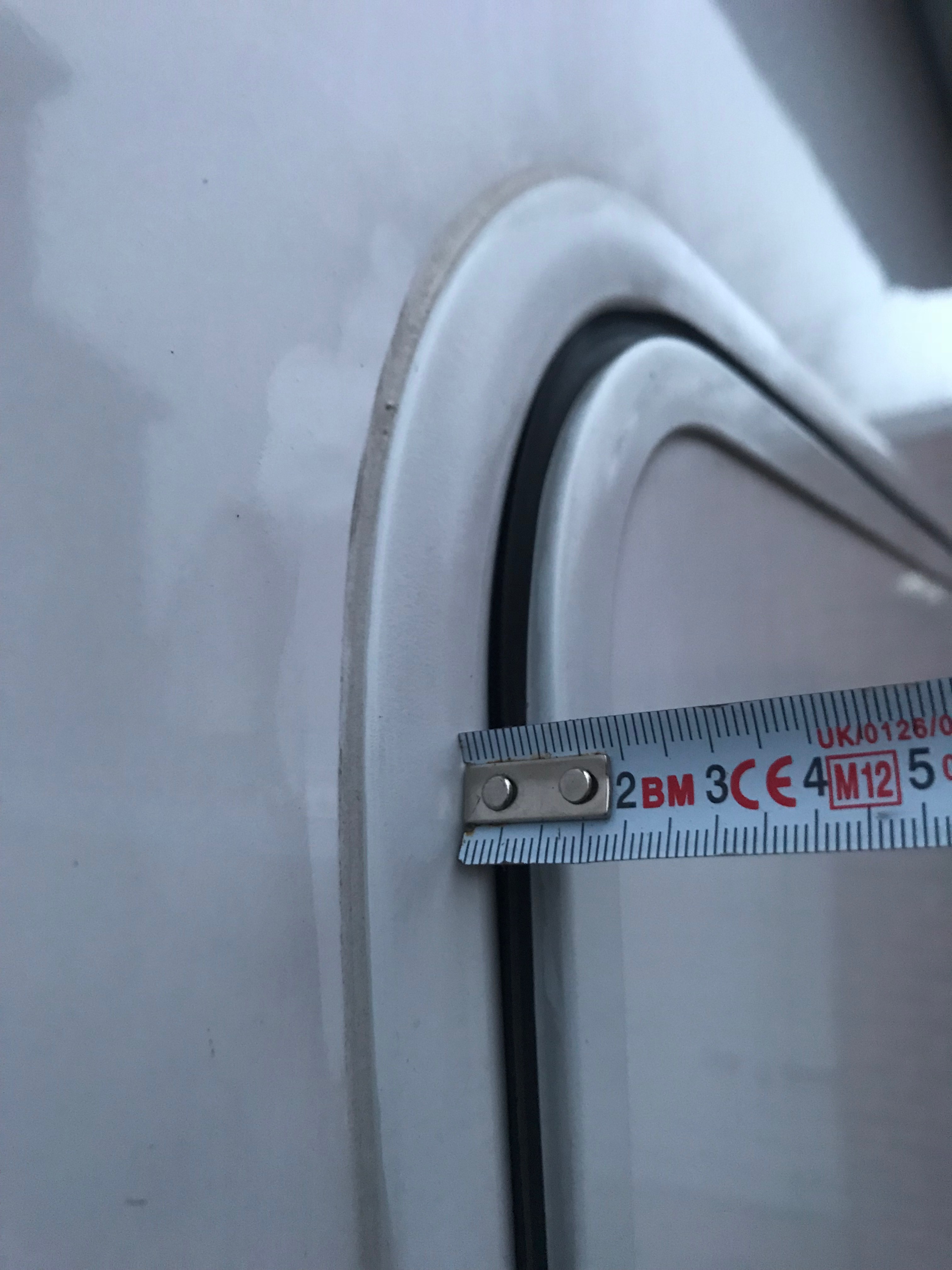

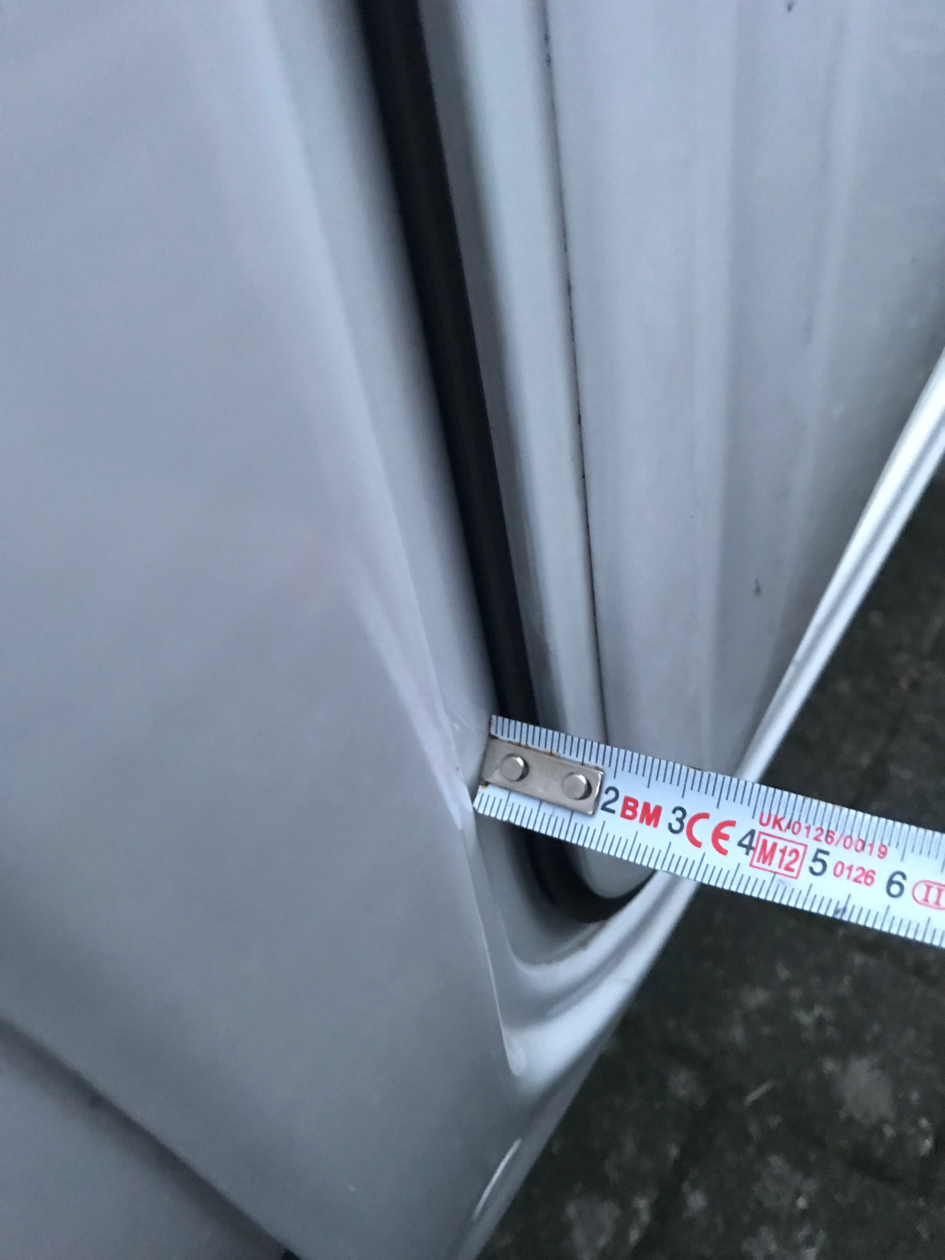

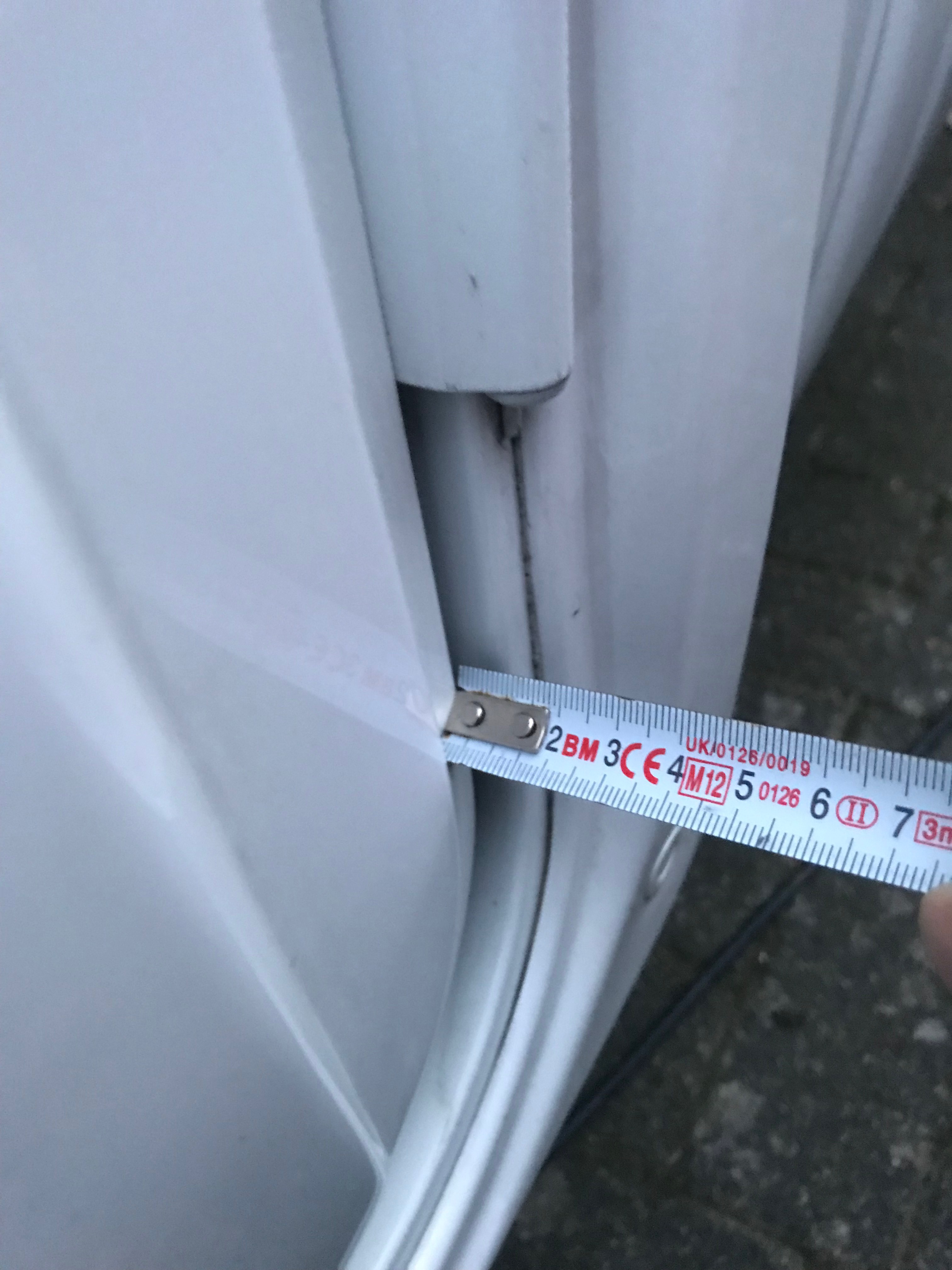

ich habe einige Probleme mit der Aufbautür.
Sie ist total verzogen. Während der Fahrt treten starke Windgeräusche auf.
Sie hat quasi Eselohren.
Schaut euch mal die Bilder an. :(
Ein Termin bei Palmo ist vereinbart.
Ich befürchte jedoch, das man die Konstruktion ändern muss,
um dauerhaft Ruhe zu haben

Die Wände eines Wohnmobiles sind schichtweise aufgebaut.Innen hast du anderes Material als Aussen. Bei XGO werden die Türen aus dem Material gefertgt welches beim ausschneiden der Türöffnung anfällt. Genauso wie auch bei der WC Kassettentür.
Der leichte Alurahmen kann das Material nicht Fixieren. Die Tür verzieht sich bei Temp. und Feuchtigkeit wie eine Scheibe Graubrot die du in die Sonne legst.

Es gab Infosendungen im Fernsehen bzw NET. über den Bau von Wohnmobilen. Die Seiten werden CNC gesteuert ausgeschnitten. Das Stück vom Türauschnitt ist von den Maßen ideal für die Tür. Höherpreisige Womos haben allerdings seperat gefertigte Türen mit einer Wabenstruktur im inneren.
Eine Möglichkeit die Tür über Kreuz nach innen Spannen.
wenn die Tür zu Aufwändig ist kann man den Türrahmen gezielt ringsrum aufpolstern das die Dichtung überall anliegt.
Wir haben wirklich glück das unsere Tür ausreichend Dicht ist..
Es gibt auch Anbieter die Masangefertigte Türen liefert. Preis ab 1250 Euro incl. Einbau.
Aber ihr habt recht erstmal Muß Palmo ran.

die Frage ist ja ob Palmo bereits bei jemandem eine langfristige und zufriedenstellende Lösung herbeigeführt hat.
Das beim Bau der Wohnmobile das Material des Türausschnittes verwendet wird,
ist ja völlig normal.
Da innen im Wohnmobil fast immer höhere Temperaturen als außen herschen und in der Tür verschiedene Matrialen verbaut sind, verhält sich die Tür wie ein Bimetal Streifen und wird krumm.
Lösungsansätze wären z.B. einen versteiften Rahmen auf die Türinnenfläche zu legen oder die Tür 2fach (oben und unten) zusätzlich zu verriegeln.
Ich bin mal gespannt was Palmo mir so anbietet. Ist bereits der 2. Termin zu dem Thema.
Re: Aufbautür
ich kann mir nicht vorstellen, dass es eine dauerhafte Lösung von Palmo gibt.
Einstellen ja, aber technisch wird's wohl nichts geben.
Meine Überlegungen gehen dahin, den oberen Teil mit einem Rahmen aus Alu Profi zu verstärken.
Da oben ein Fenster ist, ist die Tür hier wohl am schwächsten.
Das Profil schweiße ich mir als Rahmen.
Von außen möchte ich den Rahmen mit Klebefolie in Holzoptik gestalten.
Zur festen Montage kann ein Montagekleber und Nietmuttern zum Einsatz kommen.
Was ich nur noch nicht in Erfahrung gebracht habe, ist, wie dick die innere Verkleidung ist.
