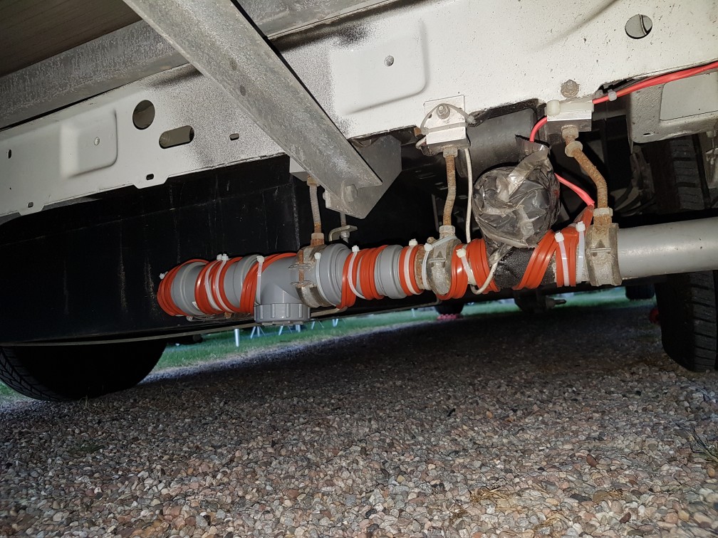

als Neuling im Forum möchte ich meine Einbauten einmal vorstellen. Wenn ich herausgefunden habe wie man Bilder einstellt, werde ich diese gerne nachliefern.
Unser Mobil ist ein 28G von 2016 auf Renault.
Für Interessierte habe ich die Kosten angefügt. Vieles stammt direkt aus China über AliExpress.
- Verlegung Grauwasser-Auslauf nach rechts mit 1 Zoll 12V Ventil ca. 30€
- 240A Batterie für den Aufbau 200€
- ctek M200 Ladegerät 174€
- 2x 100 Watt Solarmodul flexibel, direkt aufgeklebt 360€
-1500 Watt Wechselrichter Sinus 138€
- Vorrangschaltung für Landstrom/Wechselrichter 45€
- 2 Außenkameras mit Langzeitrekorder nach Aufbruchsversuch ca. 55€
- Kamera am Grauwasser Auslauf 7€
- 2. Rückfahrkamera als Rückspiegel-Ersatz 5€
- Steuerung für Zentralverriegelung per Transponder Armband 50€
- Litergenauer Frischwasser-Zähler 20€
- Kühlschrank Ventilator
- Markisen Halter
- Ventilator im Lüftungspilz über der Dusche 4€
- Wasserakkumulator gegen die Schläge/Vibration der Wasserpumpe 24€
- CP-Plus, i-Net Box inkl. Gasleveler
- Heizung 120 Watt für Abwasserauslauf (mangels Frost in diesem Winter noch nicht benötigt) 9€
- Mess-Shunt und Anzeige für Batterie Ladung/Entladung kumuliert 20€
- Leerrohr für Kabel von vorne bis hinten durch alle Schränke 5€
- 12V Verteilung über Kupferschiene für Plus und Masse 10€
- Extra Sicherungskasten für Zusatz-Einbauten 6€
- DVB-T Antenne 30€
- DAB Antenne und DAB Mini Radio 30€
- Mini-Backofen Pizza-Größe 39€
- Kapselkaffeemaschine 49€
- Schrankauszüge 20€
- Klapptreppe zum Bett (statt Hühnerleiter) 70€
- Garagenbeleuchtung 5€
- Alu-Auszug für Mini-e-Bikes 90€
- 230V Steckdosen 16€
- mehrere 12V Steckdosen 18€
- Pulser fur Batterie-Erhaltung 60€
- Froli Lattenrost-System
Weiteres folgt bei Interesse
