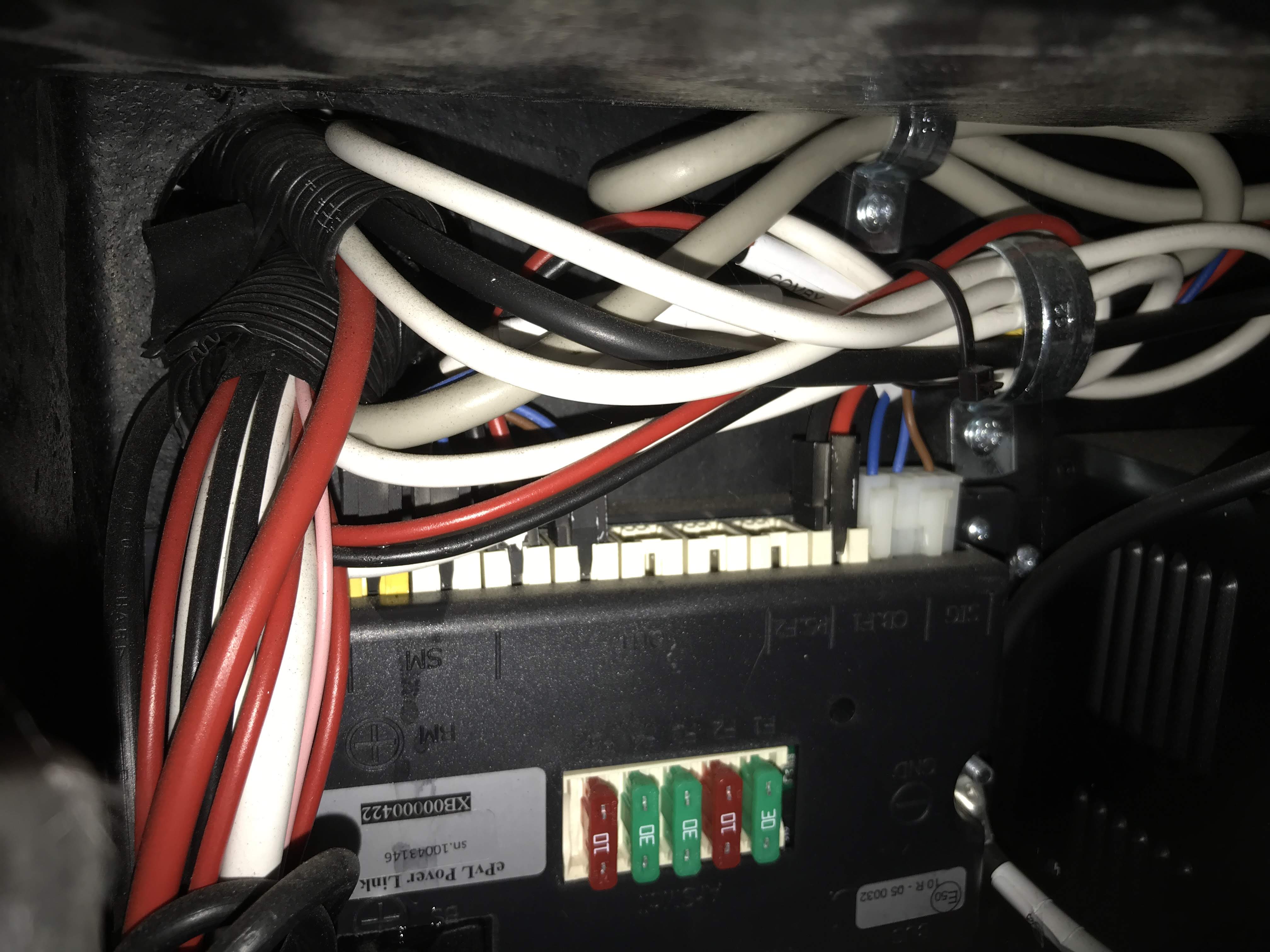

Bei uns ist folgende Powerbox ePvL verbaut:
[attachment=1]IMG_3146.JPG[/attachment]

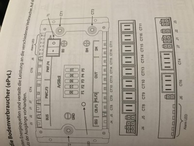

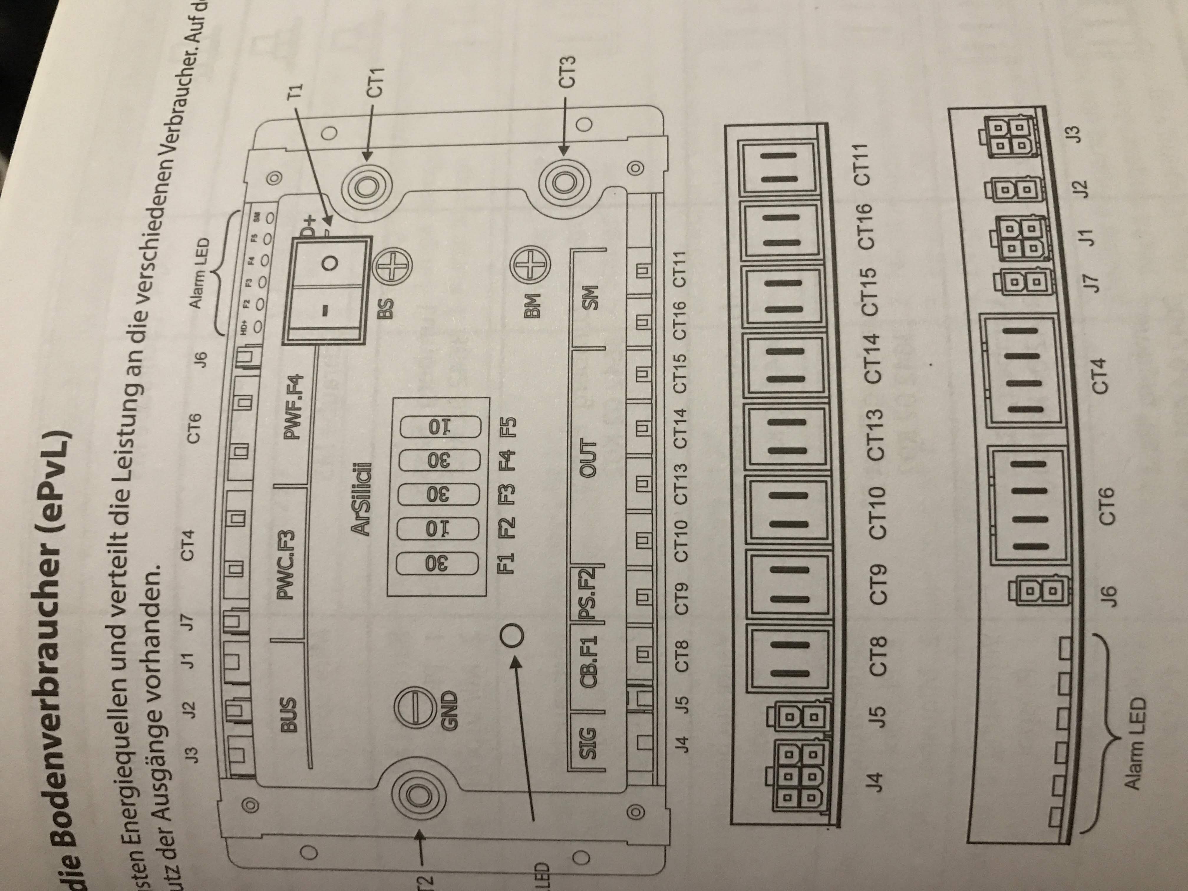

Laut Buch sollte der Stecker J4 mit mind. 4 Kabel belegt sein.
Zündung Signal, Motor an Signal, SM+, SM-
Bei mir sind dort allerdings nur 2 Kabel am Stecker, und das passt irgendwie überhaupt nicht, wie es im Handbuch steht.
[attachment=0]IMG_3147.JPG[/attachment]
Wenn ihr mal Zeit und Lust habt, dann schaut doch mal bitte, wie das bei euch belegt ist.

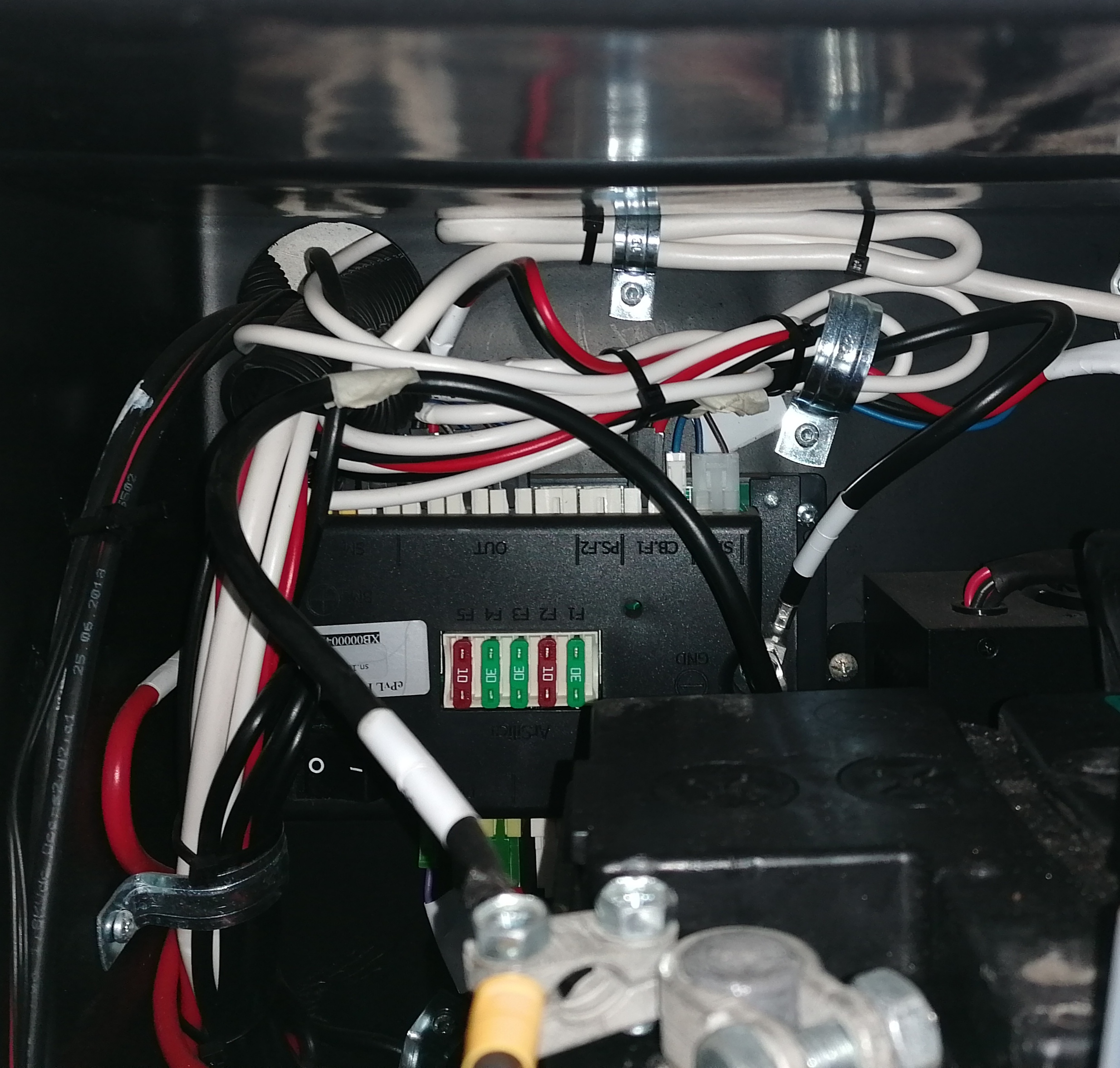

Hier von mir ein Foto.
									Danke für deine umfangreiche Beschreibung.
Re: Seitenmarkierungsleuchten gehen nicht mehr aus
Hallo Günther,
vielen Dank. Die Steckerbelegung sieht bei Dir also genauso aus, wie bei mir.
Verstehen tue ich diese Belegung trotzdem nicht, da es nicht mit der Beschreibung aus dem Handbuch zusammenpasst.
