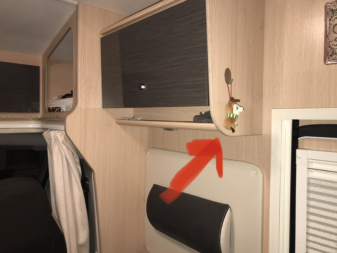

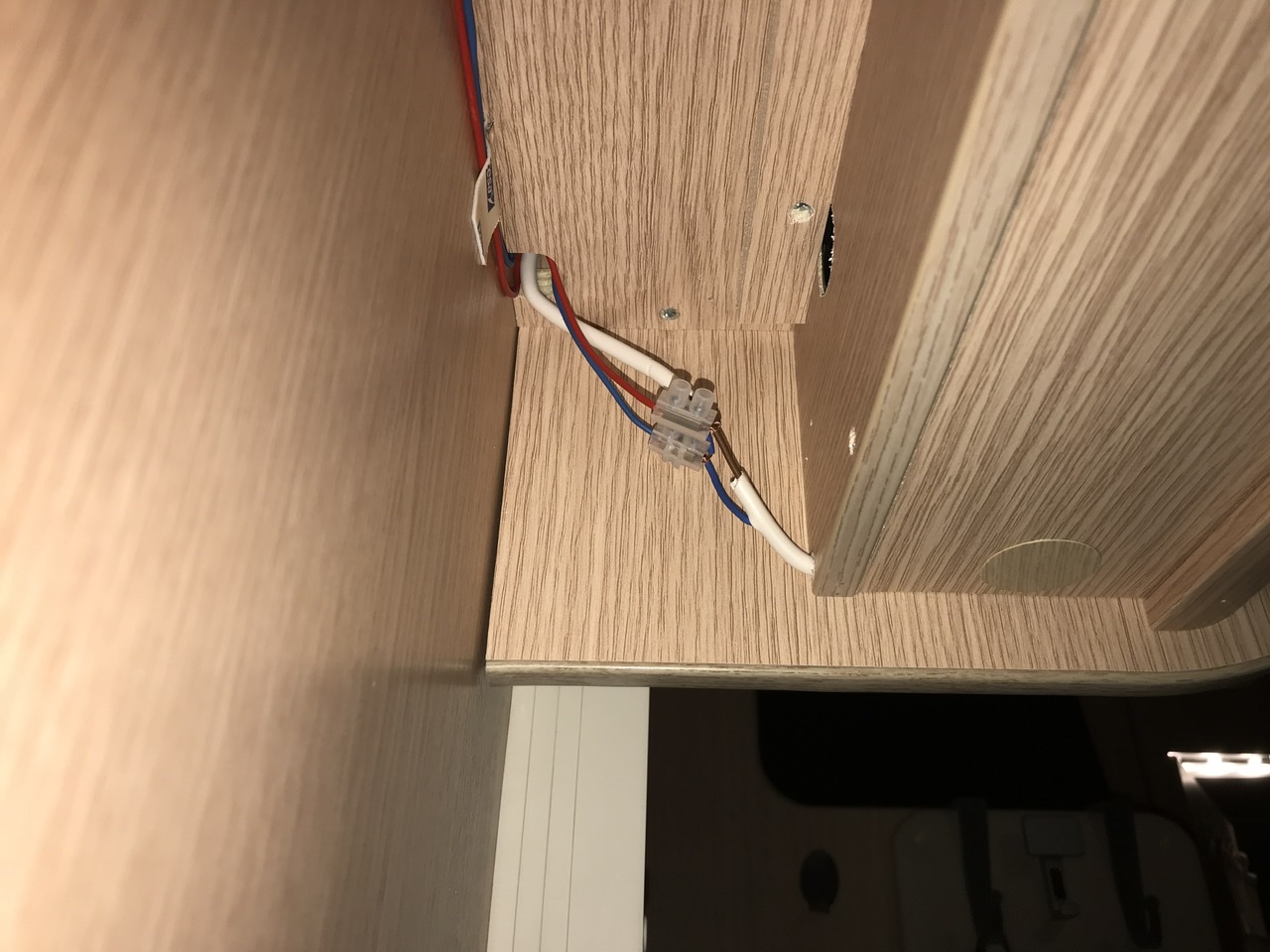

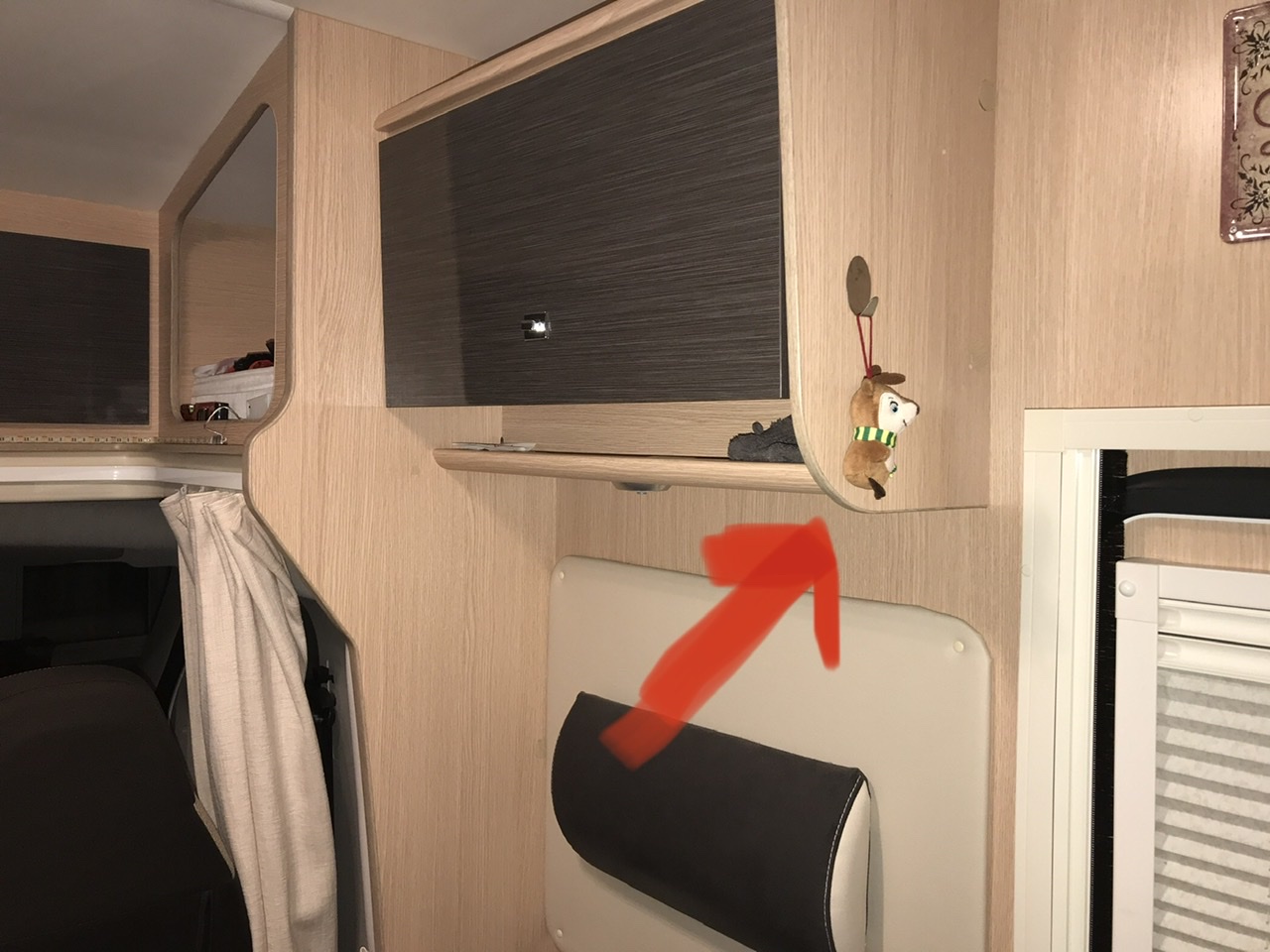

ich habe 2 mal Strom abgenommen für LED Stripes.
Einmal vom Gaswarner, dort liegt permanent Spannung an.
Und in Fahrtrichtung rechts unter dem Schrank liegt eine Leitung frei, die zu den Spots geht.

Ich habe auch einen 95P. ... in Fahrtrichtung rechts: Ich weiss nicht welche Stelle du da meinst. Gäbe es die Möglichkeit, das du mir von der Stelle mal ein Bild machst, so das ich auch bei mir mal schauen könnte? Würde mich sehr drüber freuen.

Ich fürchte nur, mit Hubbett sieht es anders aus.
Wir haben kein Hubbett.
[attachment=0]5113F7CA-82D1-4197-BAB4-9749E50F2DB5.jpeg[/attachment]
[attachment=1]95E6B465-BFFF-40C0-8D7C-018C6761F427.jpeg[/attachment]
