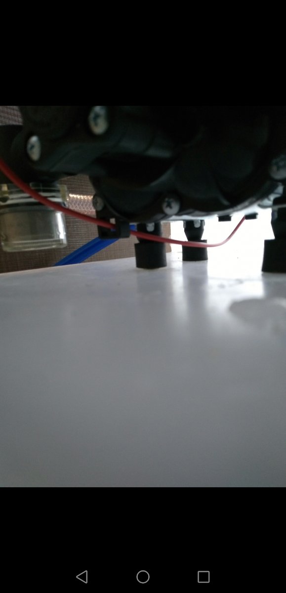

Bei mir hat das Expansionsgefäß etwas geholfen. Der Hauptgrund für die "lauten" Pumpgeräusche liegen daran, das die Pumpe direkt auf dem Wasserbehälter angebracht ist. Die Vibrationen der Pumpe werden so direkt übertragen und der Wassertank wirkt als Resonanzkörper.
Also, neue leisere Pumpe oder erstmal versuchen die Pumpe mechanisch vom Tank zu entkoppeln.

Ich habe da Vibratinsdäpfer zwischen gemacht, jetzt kann man auch das Sieb ohne Probleme raus Schrauben

den Druckbehälter habe ich auch verbaut, zusätzlich die Leitungen mit fertigen Schaumstoff ummantelt. Dazu die Pumpe auf Gummi Blöcken geschraubt und den Kasten innen mit 10mm stärken selbstklebenden Moosgummi ausgekleidet. Die Geräusche sind wesentlich leiser.
