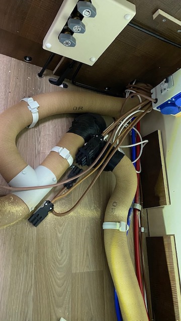

bei meinem 69P sind 2 Heizungsrohre von der TRUMA (unterm Bett hinten) durch den Boden - unter dem Auto entlang verlegt und kommen unter dem Küchenschrank wieder von unten hoch. Von dort geht ein Rohr unten im Schrank Richtung Bad und das andere unter die Sitzgruppe.
Meine Idee: warum legt man die Rohre nicht im Auto unter der Stufe neben dem Bett und unter der Toilette durch?
Damit wären sie innerhalb des Fahrzeuges und entlang den Wasserleitungen, was im Winter Vorteile hätte.
Auch im Frühjahr / Herbst wäre die Heizung sicher effektiver, wenn sie nicht aussen verlaufen würden.
Hat das schon jemand gemacht? Kommt man zum Verlegen unter der Stufe und an der Toilette vorbei?
Vielleicht hat ja schon mal jemand den Boden dort offen gehabt.
Bin gespannt ;-)

Hallo zusammen. Mich haben die Rohre unterm Auto ebenfalls gestört. Kann sein das man diese unter der Toilette verlegen kann. Jedoch ist dort auch noch der Radkasten im Weg. Ich habe das Heizungsrohr somit hinter die Rückwand der Toilette, oberhalb des Radkastens, verlegt. Dort kommt auch das orginal Rohr von der Küche an. Gleichzeitig auch diverse Kabel.
Ist etwas aufwändig aber im Winter sind Heizungsrohre im Fahrzeug sicher sinnvoller als außerhalb vom Womo. Keine Ahnung warum dies nicht bereits werksseitig so verbaut wurde.

Bei meinem 69P hatte ich die Stufe offen, da habe ich keinen Weg gefunden.
Unter der Toilette ist ein fester Schaumstoffklotz verklebt.
Hast Du evtl. Bilder?
