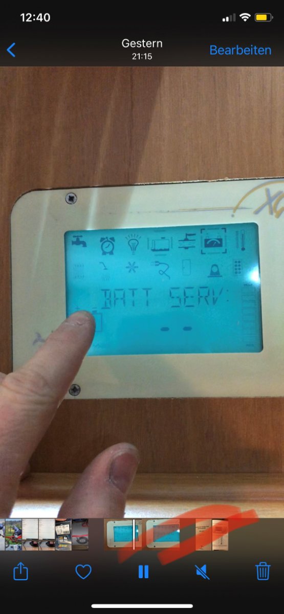

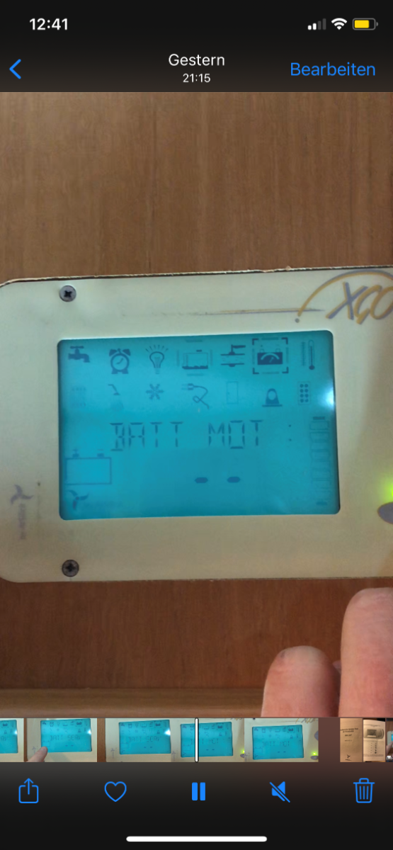

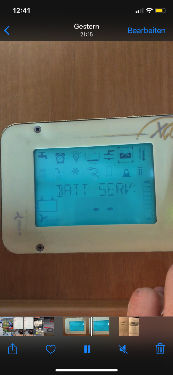

Ich habe seit gestern auf einmal ein Problem mit dem Bedienpenel. Es Zeigt mir nach dem Ich den Nato Knopf aus und wieder angemacht habe leider nicht mehr die Spannung der Batterie vom Motor und von der Versorgerbatterie an. Auch wenn ich ihn an Strom stecke geht die anzeige unten Links wo normal dann so Balken hoch gehen vom Laden nicht. Hatte jemand schon mal da ein Problem damit und kann mir vielleicht weiter helfen.

Ja habe alles mal kontrolliert. Das komische ist ja das es beide Batterien nicht mehr anzeigt. Weil müsste ja zwei separate Leitungen sein nach hinten

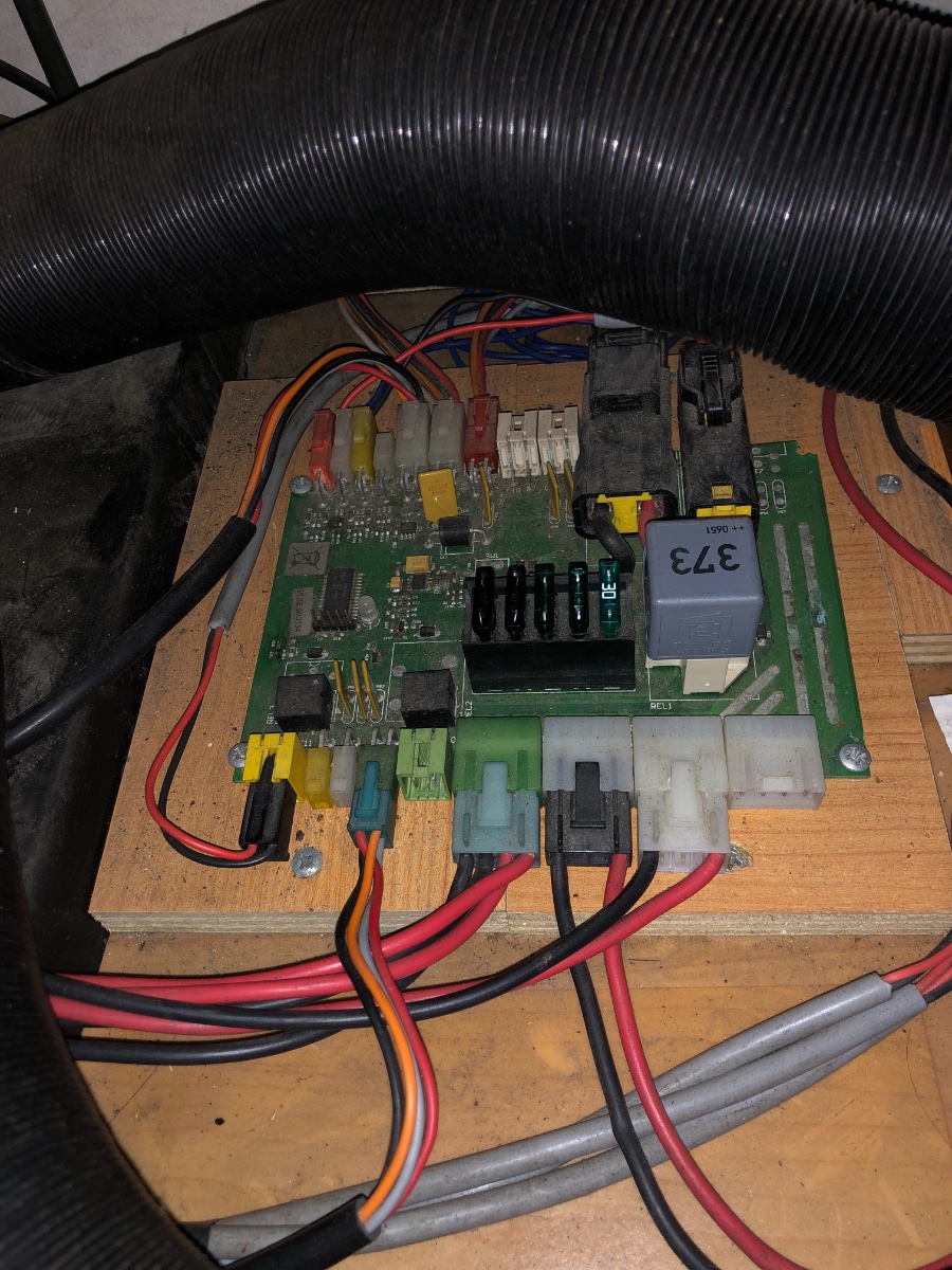

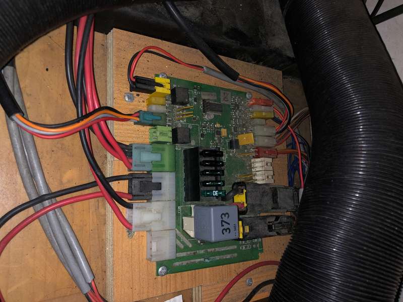

Habe mal alle Stecker kontrolliert und alle Sicherungen getauscht. Geht noch nicht wieder leuchtet die LED auf der Platine wo die Sicherungen drauf sind bei euch rot oder grün ? Und wo ist diese eine 3 A Sicherrung ? Also und was ist das ? Weil das andere ist ja die Batterie vom Motor und das andere vom Wohnraum so wie ich es verstehe.

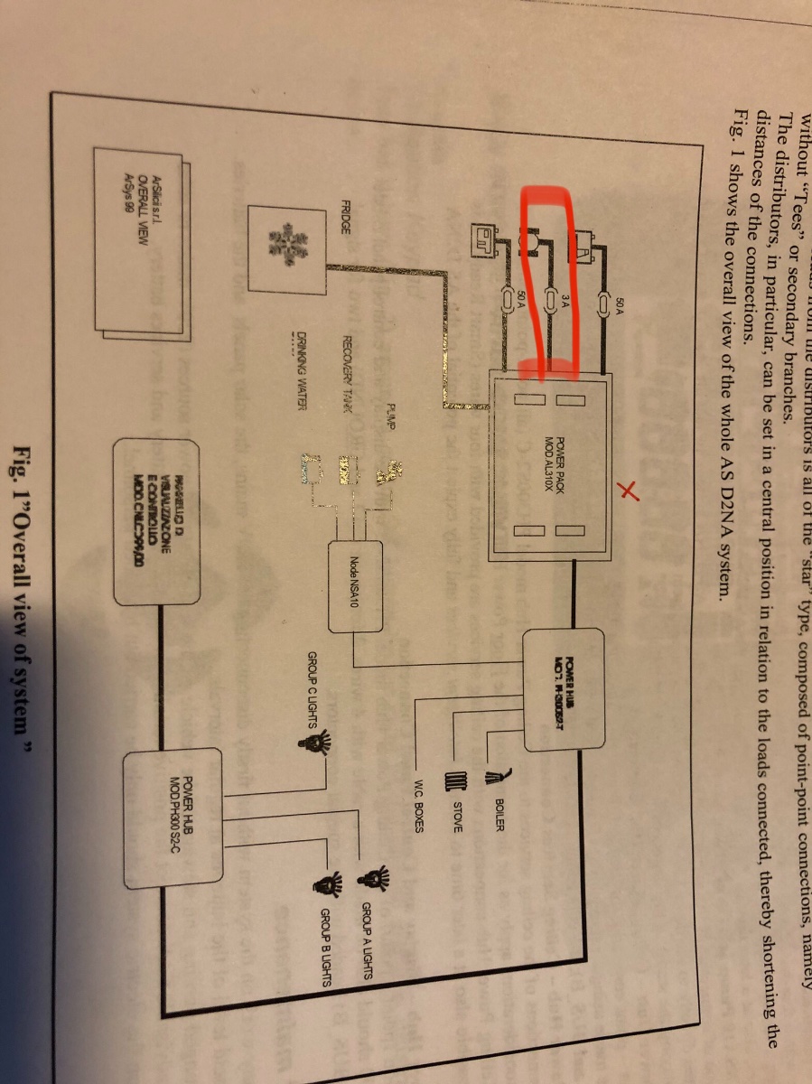

ich würde sagen, die Leitung mit der 3A-Sicherung soll die Generator(Lichtmaschine)-Leitung sein.
