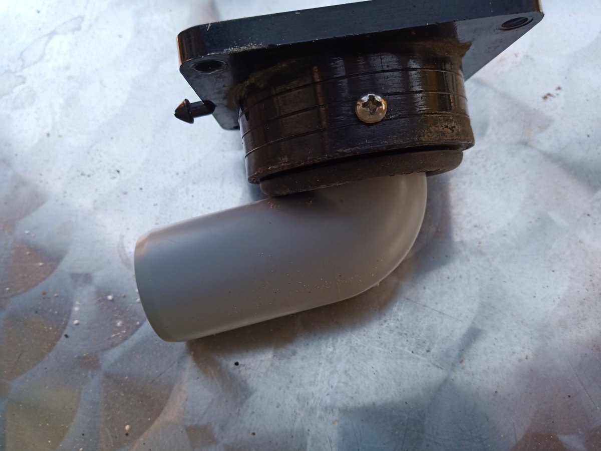

Hallo Toralf,
Ich habe das gleiche Fahrzeug und somit das gleiche Problem.
Ich habe mit Sicherheit nicht die beste Lösung gefunden, aber mit einem HT 40 Winkel und Rohrstück funktioniert es. Habe mir aber auch schon mal den gesamten Stutzen oberhalb des Schieber halb herausgerissen als ich auf der Autobahn über ein Stück Pappe gefahren bin welches beim hochwirbeln den Stutzen getroffen hat.
Grüße Ingo
Re: Grauwasser
Verfasst: 20.09.2021, 08:44
von Flieder
Habe es ähnich wie Ingo gelöst.
Einen HT 32 Winkel in den Ablauf dauerhaft eingebaut. Je nach Situation stecke ich noch ein mitgeführtes HT 32 Rohr ohne Dichtung mit einem weiteren Winkel dran. Damit kann ich die Grauwasserentsorgung auch ggf. über die Toilettenkassette vornehmen. Materialkosten ca. 10€.
Gruß Jürgen
Re: Grauwasser
Verfasst: 20.09.2021, 14:04
von Clark
Re: Grauwasser
Verfasst: 20.09.2021, 14:09
von Clark
So sieht es bei mir letztendlich aus.
Der Rohrbogen bzw. das HT40 Rohr liegt ca. 60mm unterhalb des Ablauf Stutzen.
Was besseres ist mir dazu nicht eingefallen.
Das Gute daran ist noch, wenn man auf einem CP mit Abwasseranschluß steht, kann man schnell einen Schlauch anbringen.
Gruß Ingo

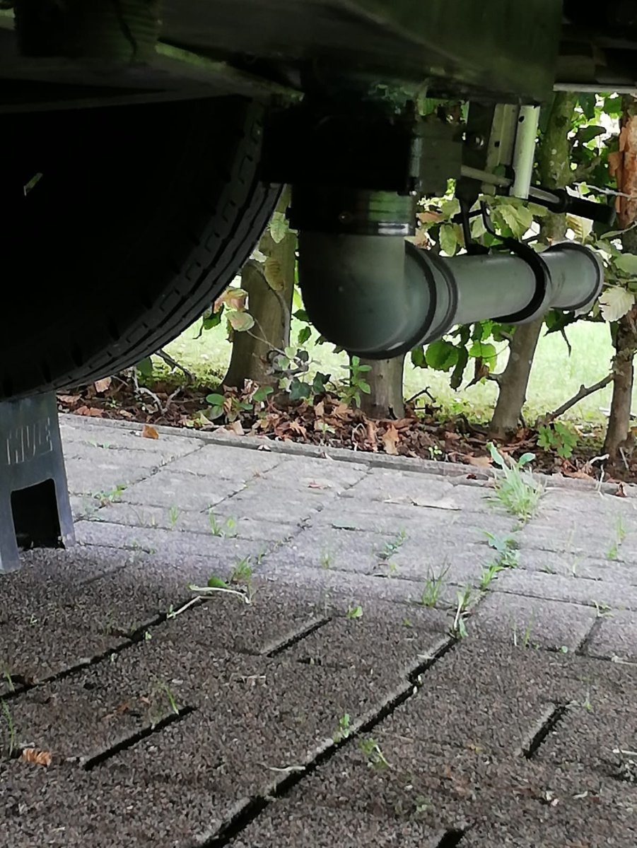

von Stefanrudolf
Zu Frage wegen Schieber wie er fest ist ...... Er ist an den Tank geschraubt . Es ist ein 1 1/4 Gewinde.
Man könnte auch den Schieber weglassen und entsprechende Kunststoffrohre anbringen mit Kugelhahn .
Gibt es alles günstig bei Amazon oder in jeden großen Baumarkt . Ich bleibe erstmal bei der Schieber Variante die ist vollkommen in Ordnung finde ich .
Ich habe es so gelöst ......
Siehe Bilder
Er ist jetzt fest montiert ich habe kein Schraube an den Ablass gemacht ich habe eine Gummimuffe eingesetzt das Rohr reingedrückt und mit einem Kabelbinder fixiert ,würde auch ohne Kabelbinder gehen bin aber immer einer der auf Nummer sicher geht .
An das ende kann ich auch ein reduzierungsstück stecken ( das wo eigendlich eine Waschmaschine angeschlossen wird) und kann somit auch wenn es möglich ist grauwasser an ein Ablauf anschliesen mit einem schlauch,das Bieten ab und an Campingplätze auch an .
Richtig Schelle vom Hausbau genommen damit alles fest sitzt .
