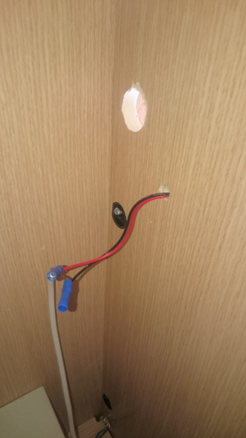

Nach dem ersten Bohren
Erster Gedanke:
Leitungen müsen ja liegen, da in den Stockbetten Lampen sind.
Also im Schrank geschaut und wenn man die rechte Schräge, gehalten von 5x 10-er Torx Schrauben löst, kommen die Leitungen zum Vorschein.
Nun ist es eigentlich ganz einfach.

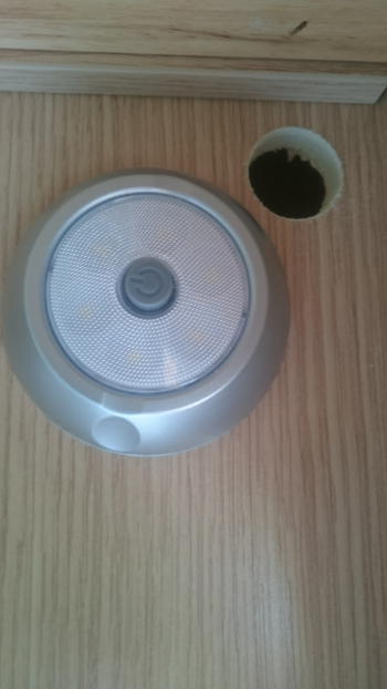

In der Innenseite nah an der Aussenwand etwas Kreppband kleben, damit das Holz nicht splittert.
Vom Stockbett aus mit einer 29 mm Lochsäge vorsichtig und langsam ein Loch in der Nähe der Lampe,
aber möglichst nah an der Außenwand, bohren. Die Buchse soll ja dann hinter der Schräge im Schrank verschwinden.

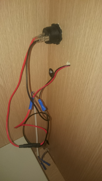

Nun die Buchse ins Loch, einigermaßen ordentlich verkabeln und Fertig!
Das schlimmste daran ist die Überwindung das erste Loch ins neue WoMo zu bohren:)
