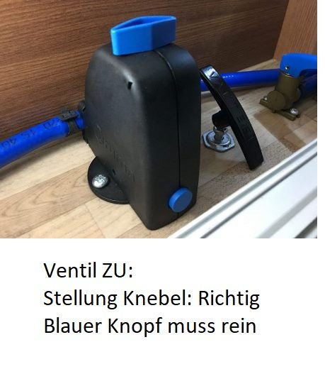

Mit der Temperatur kommt es auf den Einbauort der Frostwächters an. Ansonsten hier eine Beschreibung.
Zitat:
Das Truma FrostControl Set ist ein Ablassventil für den Boiler. Jeder Boiler muss vor Frostschäden geschützt werden. Mit dem Ablassventil FrostControl wird bei Frostgefahr, um ca. 3 Grad, das Wasser aus dem Boiler automatisch abgelassen und der Überdruck freigegeben. Das Wasser fließt über ein Abflussrohr ab. Erst bei einer Umgebungstemperatur von ca. 7 Grad kann das Ventil manuell geschlossen und der Boiler wieder befüllt werden.
Automatisch: Bei Frostgefahr oder Überdruck öffnet sich das stromlose Ablassventil automatisch, um den Boiler zu leeren
Re: Frost
Verfasst: 02.03.2022, 18:56
von mkleim
Hi Jörg,
dem kann man nicht viel hinzufügen.
Wobei ich nur anmerken möchte: Wenn das Ding draussen steht, dauert es nicht lange bis es überall kalt ist.
Und was zur Hölle ist das für ein Griff daneben?
Zum FrostControl vielleicht noch: Möchte man gar kein heisses Wasser haben, wenn der Boiler leer ist, dann den obigen Drehknopf einfach drehen um 90°. Damit würde man den Weg das Wassers in den Boiler unterbrechen.
Wenn man dann wieder Wasser da drin haben möchte, darf man sich im Vorfeld schon mal von einem Fingernagel verabschieden. Da ist ein kleiner Knopf in dem Drehschalter der gedrückt werden möchte und da habe ich mir schon so die Fingernägel dran abgerissen :lol:
Und ich bin da wirklich keine Mimimi, aber dem Konstrukteur würde ich gerne mal im Dunkeln begegnen.
Wobei ich eh dafür wäre: Jeder Konstrukteur muss seine Entwicklung selber drei Monate lang testen.
Re: Frost
Verfasst: 02.03.2022, 19:22
von BlueSky
Keine Ahnung???? (Bild ist aus dem Netz) - vielleicht ein Ablassventil...???
