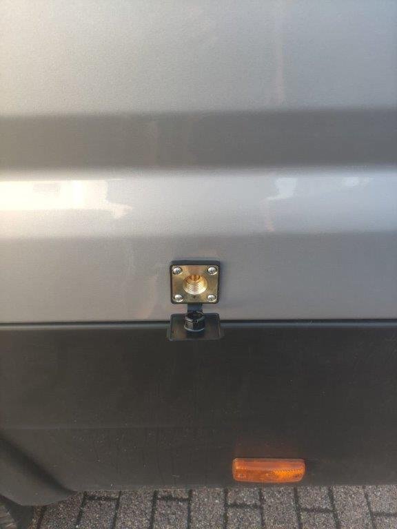

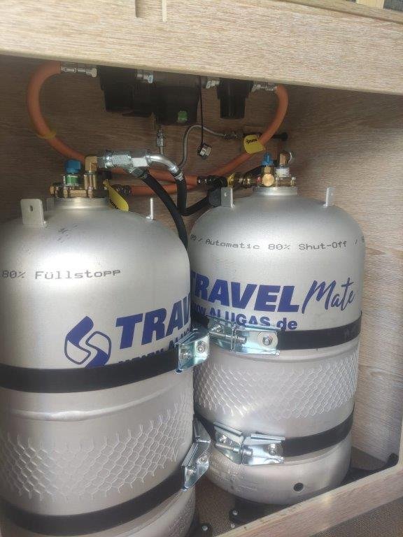

  • Austausch der grauen 11Kg Kauf-Gasflaschen durch fest verbaute Alu Gastankflaschen mit Außenbetankung
Welche Alternativen?
  • "Richtiger" Gastank in den Gaskasten oder Unterflur
Ist das Legal?
  • Wenn die Gastankflaschen nur von außen betankt werden können und nur mit Werkzeug zu entfernen sind, dann ja. So Stand jetzt.
    Komischerweise sind Aluflaschen auch nicht TÜV-Abnahmepflichtig, Stahlflaschen (gibt es auch) hingegen schon.

  • Mit leerem Gaskasten hin und mit vollen Gaskasten wieder zurück.
  • Ein Loch mehr in der Karosserie für die Betankung
Zum Preis:
Inhalt:
  • 2 x Alugastankflaschen (80% befüllbar)
  • Befestigungskit für beide Flaschen
  • Truma Duo Control mit Crash-Sensor und Filtern
  • 1 Füllstandsanzeige per App
  • Einbau
  • Füll-Adapterset
Kosten mit Erstbefüllung:
ca. 1700€

Also eigentlich habe ich keinen Gastank, sondern zwei Aluflaschen die mit 80% Füllstop von außen befüllbar sind.
Habe ich machen lassen, ist auch besser so und nur so erlaubt in Deutscheland.
Ja, damit fahre ich zur Gastanksäule und mache die voll.
Ob sich das je rechnet, keine Ahnung, aber der Komfortgewinn zum Schleppen der Grauen in den Baumarkt oder in Ländern, wo es keine Grauen gibt, ist mir persönlich der Spaß Wert gewesen.
