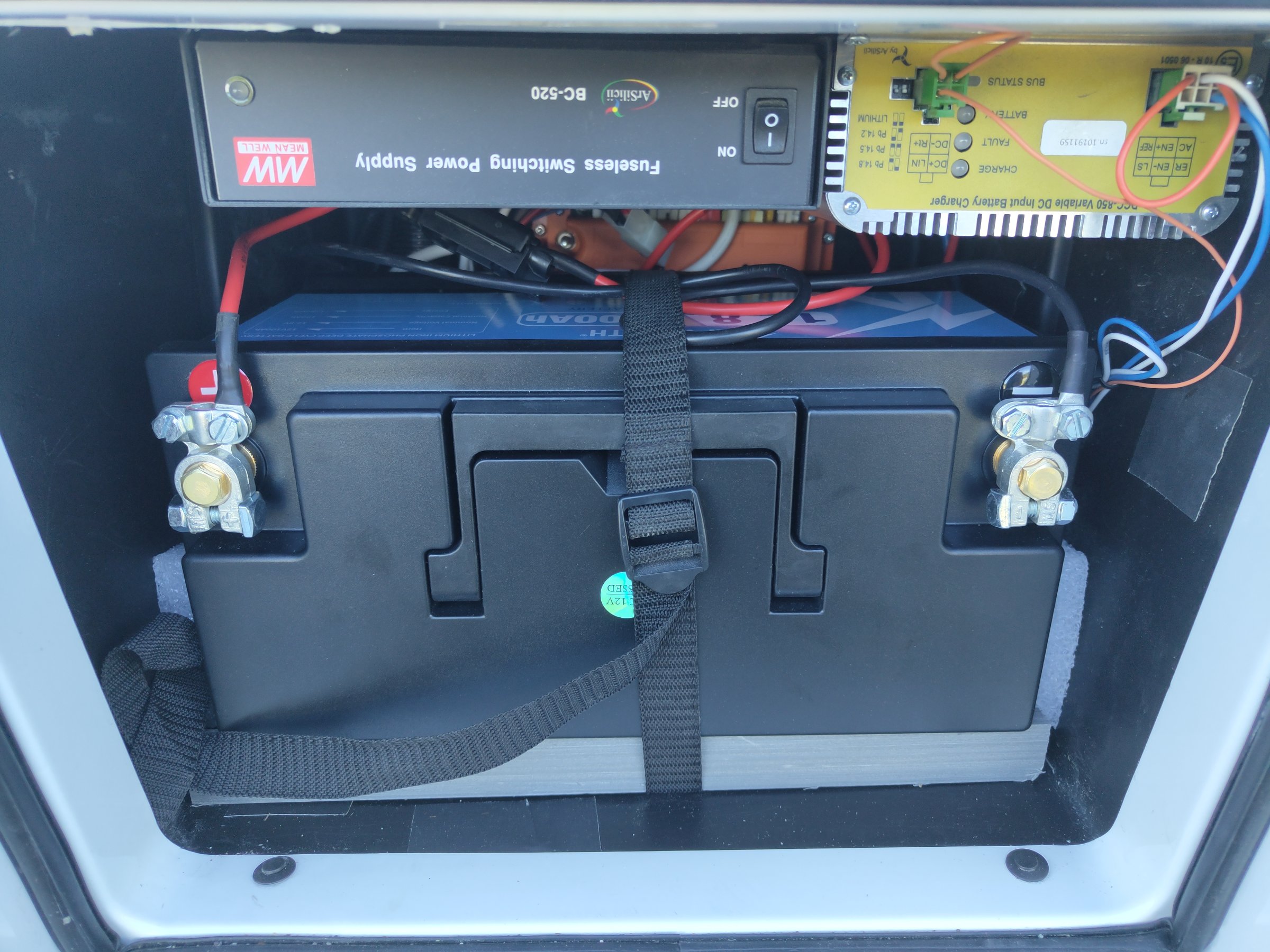

ich hab bei unserem 95P eine 100Ah LiFePo4 nachgerüstet. Am Ladegerät und am Booster jeweils die Dip-Schalter auf Lithium umstellen und alles funktioniert reibungslos. Allerdings paßt in den Batteriekasten vom 95P nichts größeres als 100Ah rein. Zusätzlich mußte ich noch den Booster nach oben verlegen.

also der Umbau auf LiFePO4 war tatsächlich recht einfach.
Zuerst habe ich alle Komponenten auf LiFePO eingestellt und die Solarzellen abgedeckt. Dann die alte Batterie raus. Da meine neue Batterie direkt über dem Original Batteriekasten unter der Sitzbank liegt, habe ich ein Loch durch den Boden in den Batteriekasten gebohrt. Achtung, dass man im Kasten keine Kabel beschädigt und vorher das Ladegerät und den Ladebooster abschrauben. Die Originalkabel zur Batterie waren bei mir lang genug und somit brauchte ich sie nur nach oben durch das Loch zu ziehen und an die neue Batterie anschließen. Nun nur noch neue Batterie anschalten (Creabest hat einen Taster zum ein-, und ausschalten der Batterie) und einen Funktionstest machen. Da alles sofort wieder funktioniert hat, habe ich das Ladegerät eingeschaltet und die Solarzellen wieder abgedeckt. Laden funktionierte auch sofort wieder. Alles in allem war das jetzt kein Hexenwerk und nun habe ich über 3x mehr Energie als vorher. Alt: 95 Ah AGM, neu: 175 Ah LiFePO4.

Wenn du aber einen Wechselrichter brauchst, mußt du ja eh dicke Kabel verlegen. Dann ist es vielleicht sinnvoller, gleich eine größere Batterie in der Sitztruhe zu verbauen. Hat neben der höheren Kapazität auch den Vorteil, dass die Kabel für den Wechselrichter deutlich kürzer werden können.
