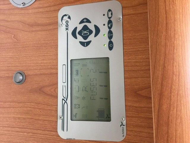

Hallo zusammen
wir fahren einen XGO Family 103 Renault Master Bj. 2012
Im Frühjahr war die Starterbatterie war platt. Ich habe versucht mit Landstrom (Parallelschaltung) zu laden und dann zu starten.
Leider ohne erfolg die Batterie war defekt also neue Batterie rein.
Jetzt blinkt auf unserem Bedienpanel das Symbol für die Sicherung und die Spannung der Motorbatterie wird nicht mehr angezeigt.
Hier sollte dann eigentlich die Sicherung auf der Starterbatterie defekt sein ist sie aber nicht.
Kennt jemand das Problem ?
Danke für Hilfe
Peter

Hi Peter ,
Welche sicherung blinkt ?
Bei mir ist es die rechte
Hast du das problem gelöst ?
Wäre schön von dir zu hören
Grüsse

Hallo Micha
Ja es blinkt die rechte der drei Sicherungen. Hier sollte dann die Sicherung am Pluspol der Starterbatterie defekt sein. Ist sie aber nicht !
Ich bin leider Ratlos hab soweit alles durchgemessen
An den verschiedenen Stellen kommt Strom bei laifendem Motor an Jedoch bekomme ich keinen Strom zur Starterbatterie bei Parallelschaltung mit Landstrom.
Bleiben ?
