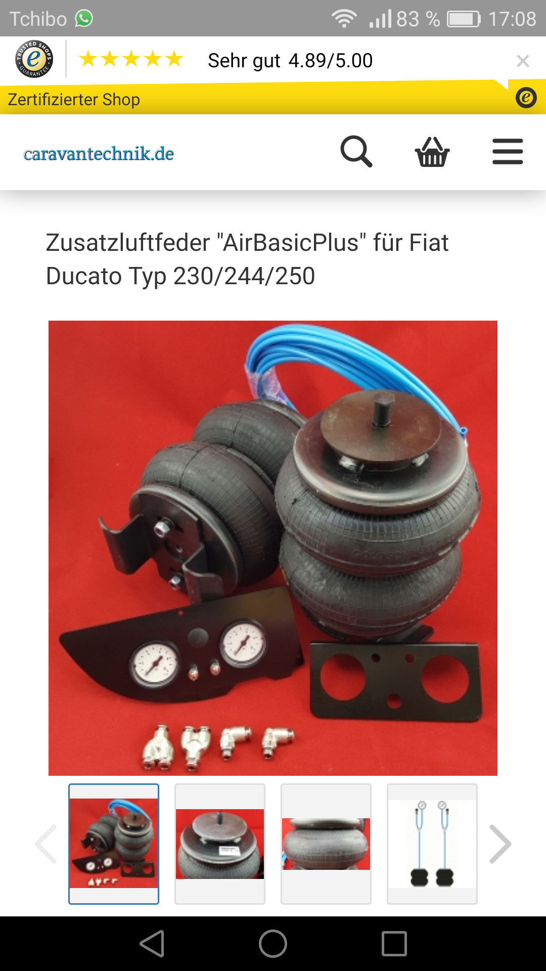

Ich habe solche auch auf dem Schirm.
Von Caravantechnik 24 kosten die 8 Zoll in Zweikreisausführung 379€
Versand kostenlos.
Einbau mache ich dann selbst.
https://www.caravantechnik.de/Luftfeder ... jahr-2014/

@Günther: Fehlt da nicht noch der Kompressor? Und ich glaube die Ausführung für 379,- ist nicht die richtige, da war irgendetwas. Lass das lieber noch mal prüfen von denen. Oder schau mal bei Goldschmitt auf der Seite.

das Paket für 379€ beinhaltet keinen Kompressor.
Laut den angegebenen Informationen passen die auch auf den Ducato 230.

Re: Luftfedern
noch habe ich ja kein Fahrgestell. ;)
Aber die von mir erwähnte ZLF passt auf die gebräuchlichen Ducato Modelle.
Gibt es denn überhaupt einen Unterschied?
Was für eine Blende hast du für die Manometer?
Kannst du ein Foto davon schicken?
Danke
Günther
Re: Luftfedern
Ich hoffe das es mit der Datei klappt.
Re: Luftfedern
Hallo Günther,
Foto mach ich mal am Wochenende. Liegt ja noch alles im Karton.
ABER: Bei Caravantechnik steht das auch mit dem 250-er für dein Set. Bei Italiacamper ist der neue 250-er nicht für das Set geeignet.
Wenn du natürlich ein 230 Fahrgestell hast sieht die Sache anders aus.
Re: Luftfedern
nicht das wir aneinander vorbei reden.
Da ich das Fahrzeug im März erwarte, sollten die das gleiche Fahrgestell haben.
Ich wollte zum Ausdruck bringen, das die ZLF für Fahrzeuge ab 230 passen.
Montierbar bei 230/ 244 und 250.
Sollte also insgesamt passen.
