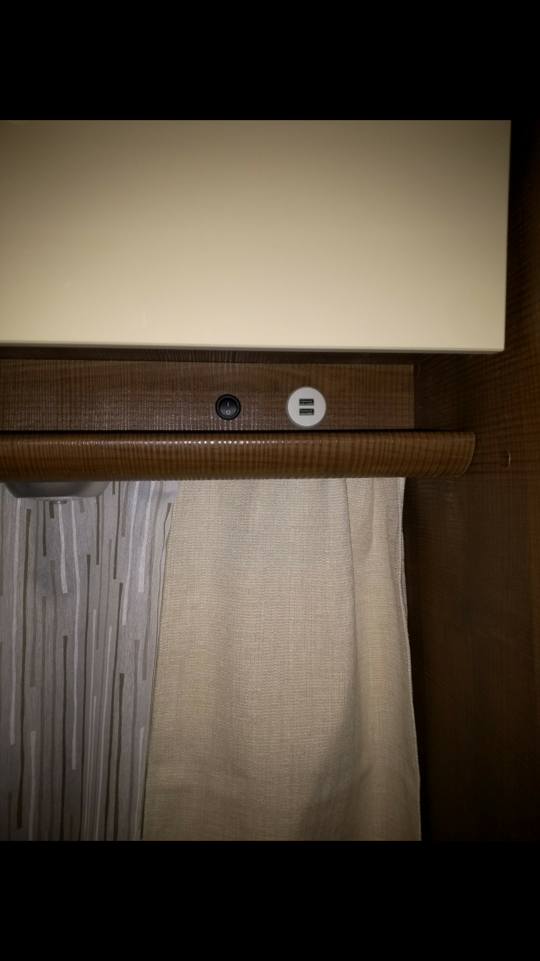

Hi Jürgen,
da hast du absolut Recht.
Ich habe gebohrt und verlegt und habe jetzt insgesamt 4 USB Steckdosen mehr.
Hier mein Thread dazu:
viewtopic.php?f=16&t=6&hilit=steckdose
Zusätzlich 220 V Steckdosen habe ich mir schon besorgt, aber noch nicht verbaut. Da müsste ich den ganzen Schrank wieder aus einander nehmen, da war ich bisher zu faul

Ich habe auch 4 zusätzliche USB Steckdosen nachgerüstet.
Bei unserem 95G hab ich 2 links und 2 rechts unter dem Hängeschrank über der Sitzgruppe gemacht, so kommt man auch vom Alkoven aus bequem dran.
