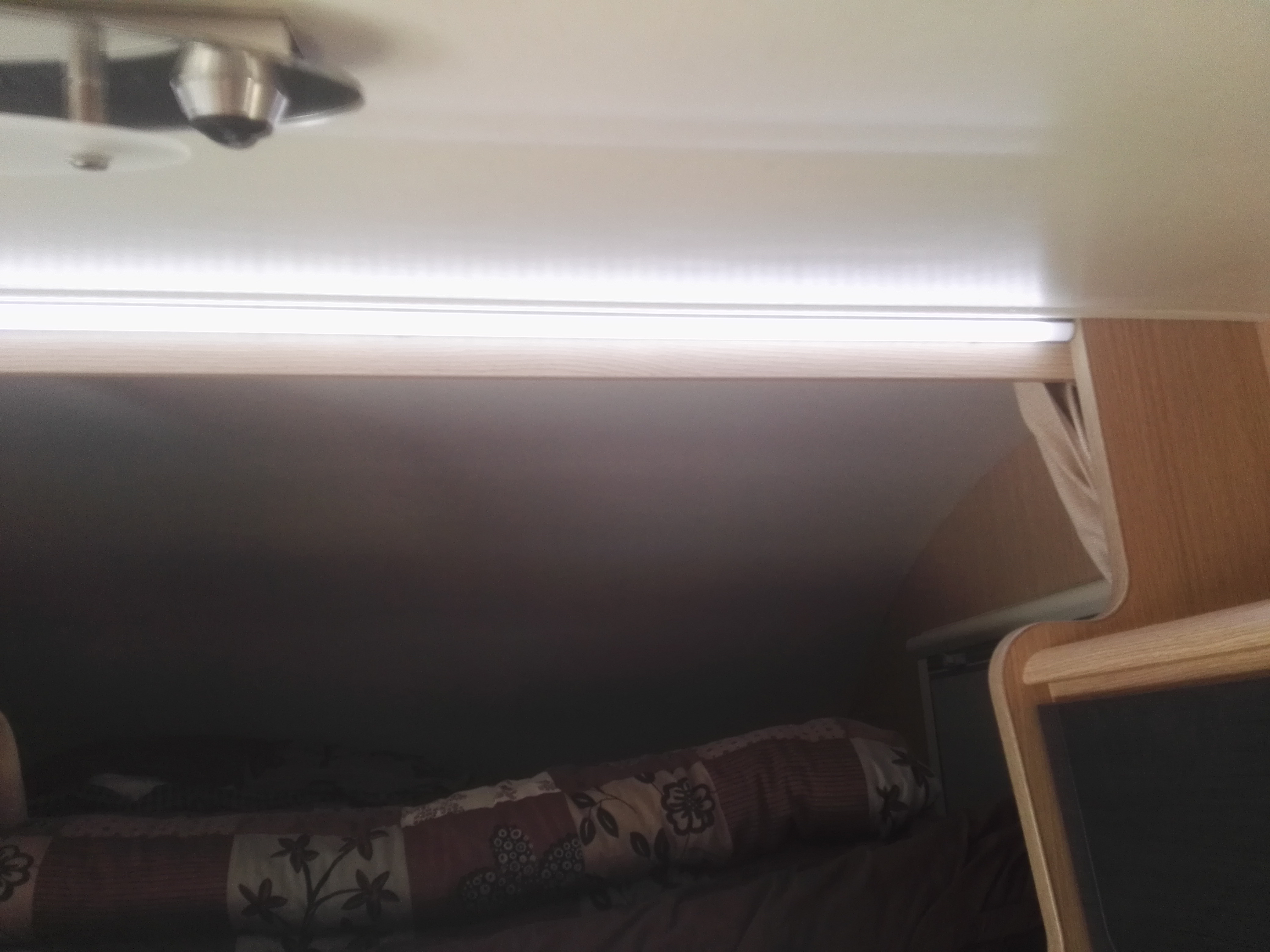

Heute habe die vor einigen Tagen eingebaute LED Lichtleisten verkabelt.
Die LED's sind dimmbar.
Eine Leiste über der Spüle und eine oben am Alkhoven.
