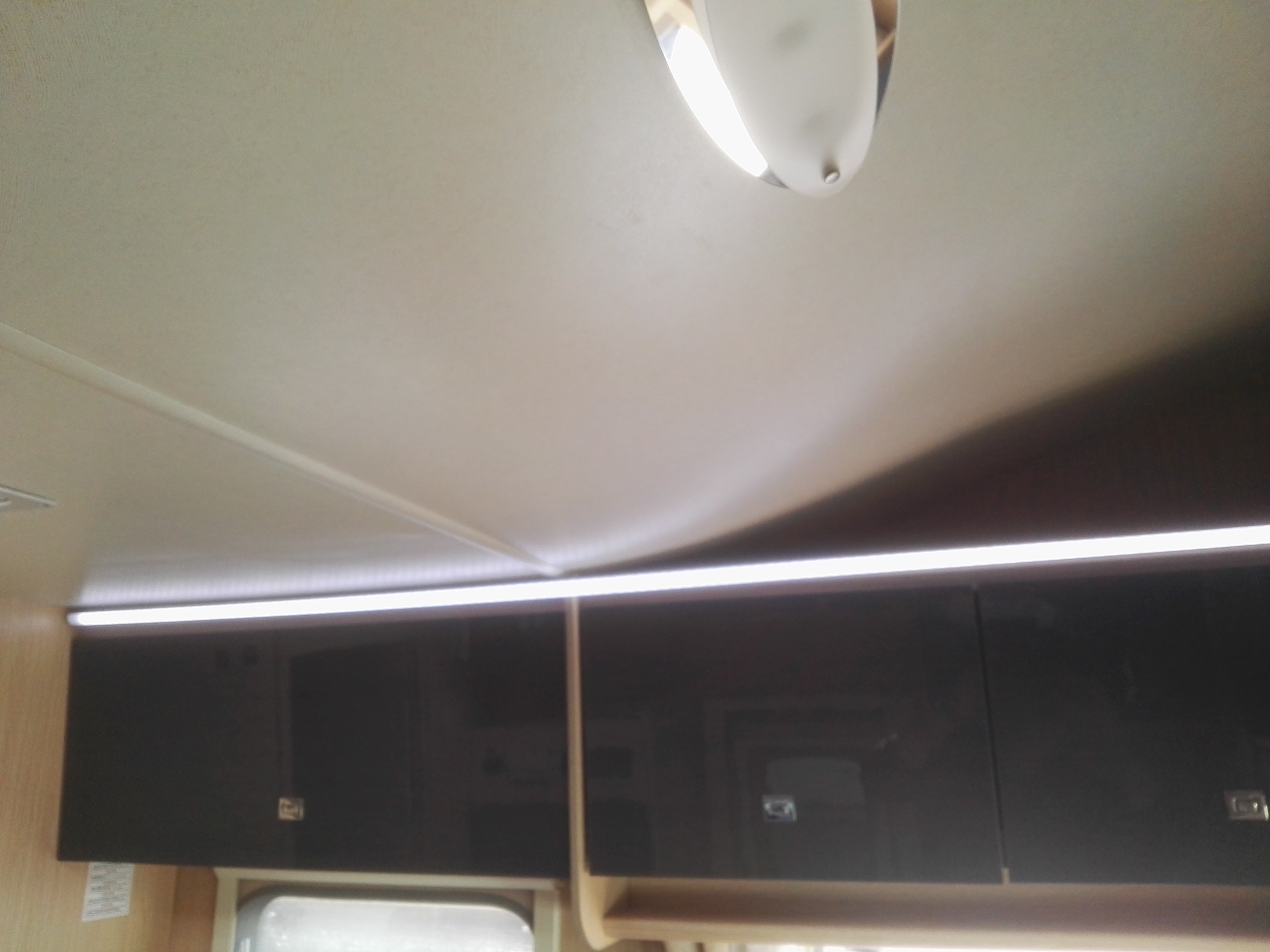

Heute habe die vor einigen Tagen eingebaute LED Lichtleisten verkabelt.
Die LED's sind dimmbar.
Eine Leiste über der Spüle und eine oben am Alkhoven.

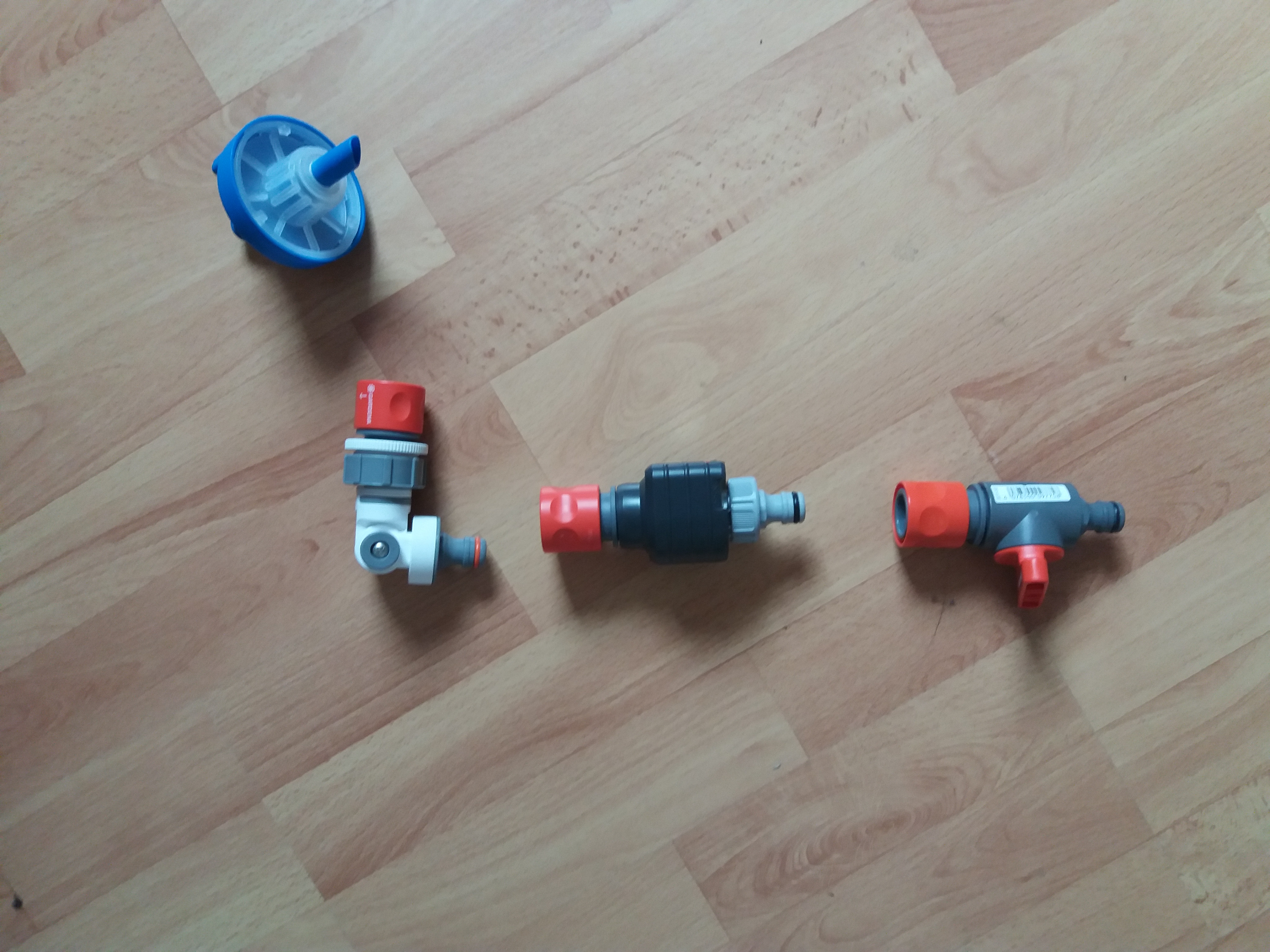

Hallo,aventura565 hat geschrieben: ↑21.02.2019, 12:00Hallo,
wenn ich den Tank gefüllt habe, stelle ich das Gerät auf 0. Wenn es bei 100 angekommen ist, weiß ich, es ist leer. Habe 100l Tank.
Es zeigt halt den Verbrauch an. Ich will ja nur sehen, wann ich nachbunkern muss
da ich den Tank nicht immer vol mache, würde ich immer gerne wissen, wieviel Liter ich rein mache.
Des weiteren möchte ich auch alleine nur x (z.B. 30l) einfüllen, ohne das einer am Hahn steht und ich zurufen muss "STOP!"
Darum nutze ich folgendes: Zusammen gebaut: Durch den Tankdeckeladapter brauche ich nichts fest zu halten, durch den Wasserzähler, sehe ich wieviel drin ist, und mit dem Absperrhahn kann ich stoppen, wenn genug drin ist. Das Gelenk habe ich drin, damit keine große Hebelwirkung auf den Tankdeckeladapter anliegt.
