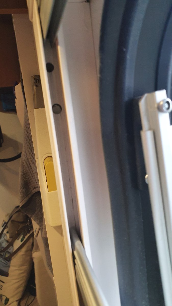

Heute habe ich 3 Fensterrollos etwas getunt.
Ich möchte aus dem Wohnmobil schauen können ohne dass man hineinschauen kann.
Dazu habe ich bei den Rollos am Bett und über der Küchenzeile zusätzliche Rastlöcher gebohrt.
Nun kann ich die Rollos einen wirklich schmalen Spalt offen lassen.

Gute Idee - kommt auf den "Zettel".
- Beiträge: 399
Echt klasse Idee.
Habe ich jetzt auch auf dem Zettel.
