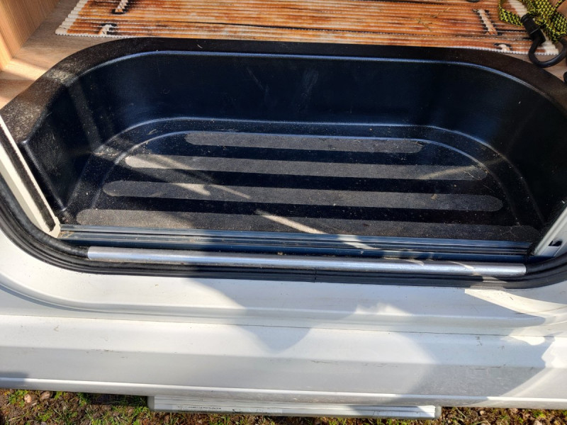

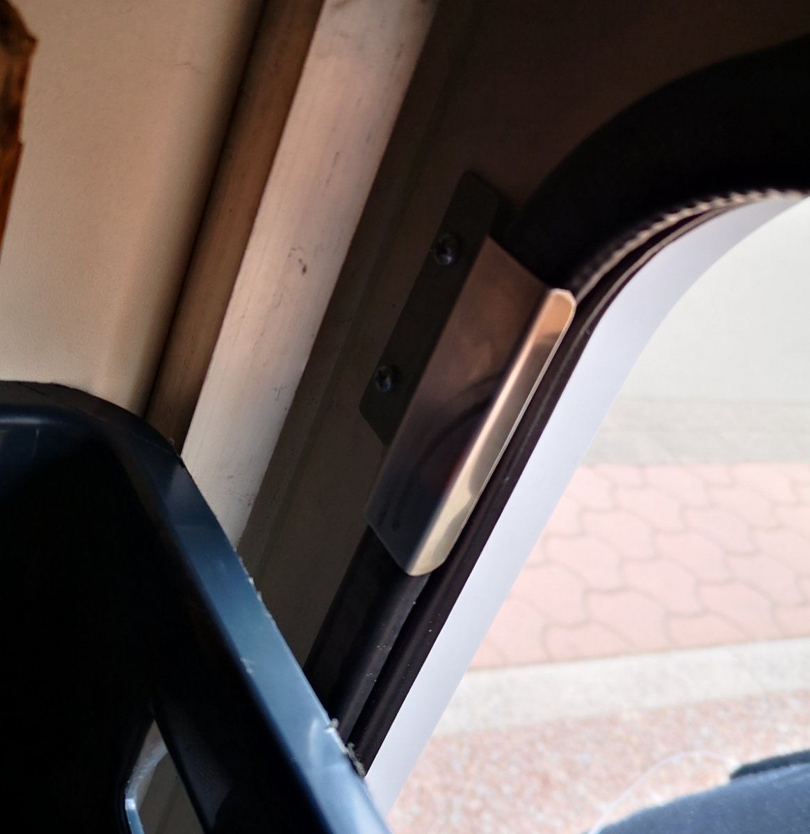

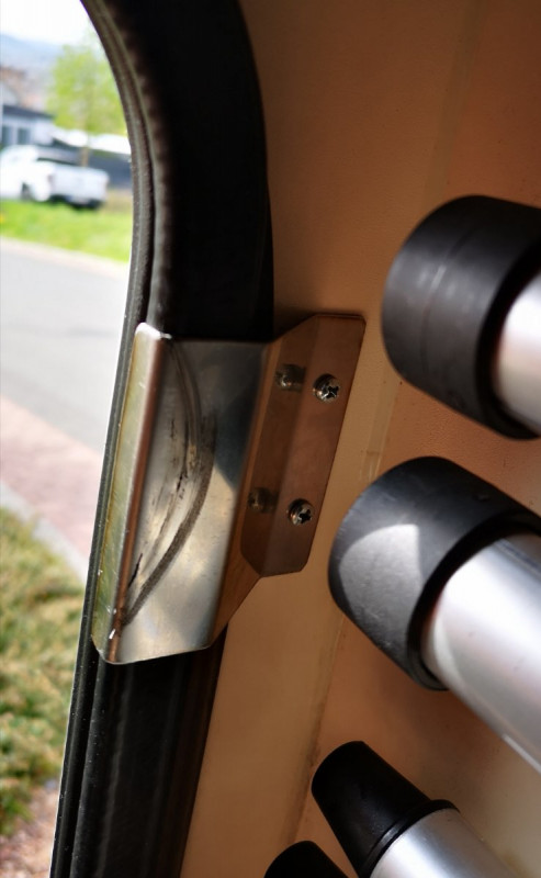

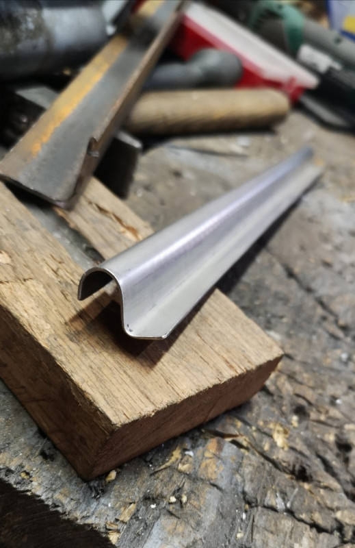

Ich habe noch VA Bleche an die Dichtungen gemacht. Das die Metallverschlüsse leichter zu und auf gehen.

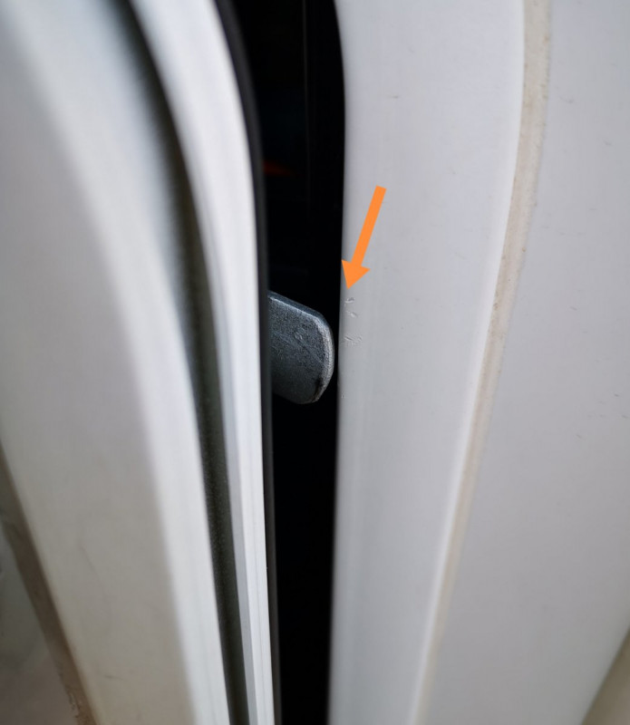

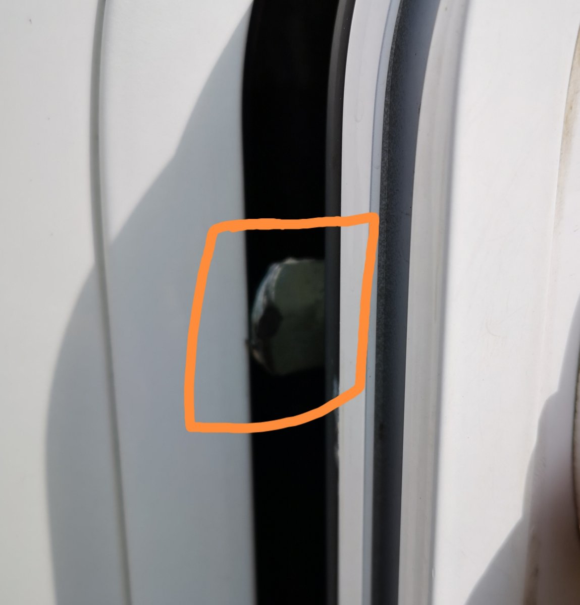

Nach dem das erste Mal der Wind die eine Tür zu gedrückt hat und ich Macken im Lack hatte, hab ich mit dem Winkelschleifer etwas die Metallverschlüsse gekürzt das jetzt egal wie sie stehen nichts mehr passieren kann.

die Bleche hast du selber gemacht?
Oder kann man die kaufen beim Niederländer oder so?
Sauerländer
Beiträge: 96
Beitrag von Sauerländer »
Hallo, nein die Bleche hab ich selber gemacht.

Diese Bleche zum Schutz der Dichtung, finde ich klasse.

Diese Bleche macht mit Sicherheit jede Schlosserei.
Die messen das einmal und Kanten eben ein Blech das 40 cm lang ist, so habe ich das auch gemacht.
Dann hab ich es in 4 gleich große Stücke geschnitten und fertig.

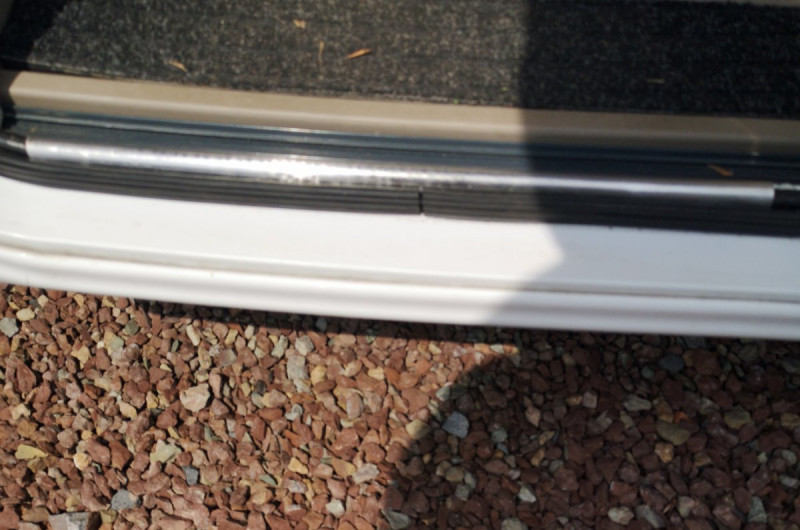

Bei der Aufbautür hat sich auch immer die Dichtung gelöst, beim ein und aussteigen. Da hab ich auch ein Blech drauf gemacht, seit dem ist da auch alles gut.

So eine Abdeckleiste war bei meinem Ahorn Serienmäßig. Sieht aus wie ein halbiertes Rohr.

Das ist gut, bei uns war nach drei vier Mal hin und her laufen immer die Dichtung rausgerutscht.
