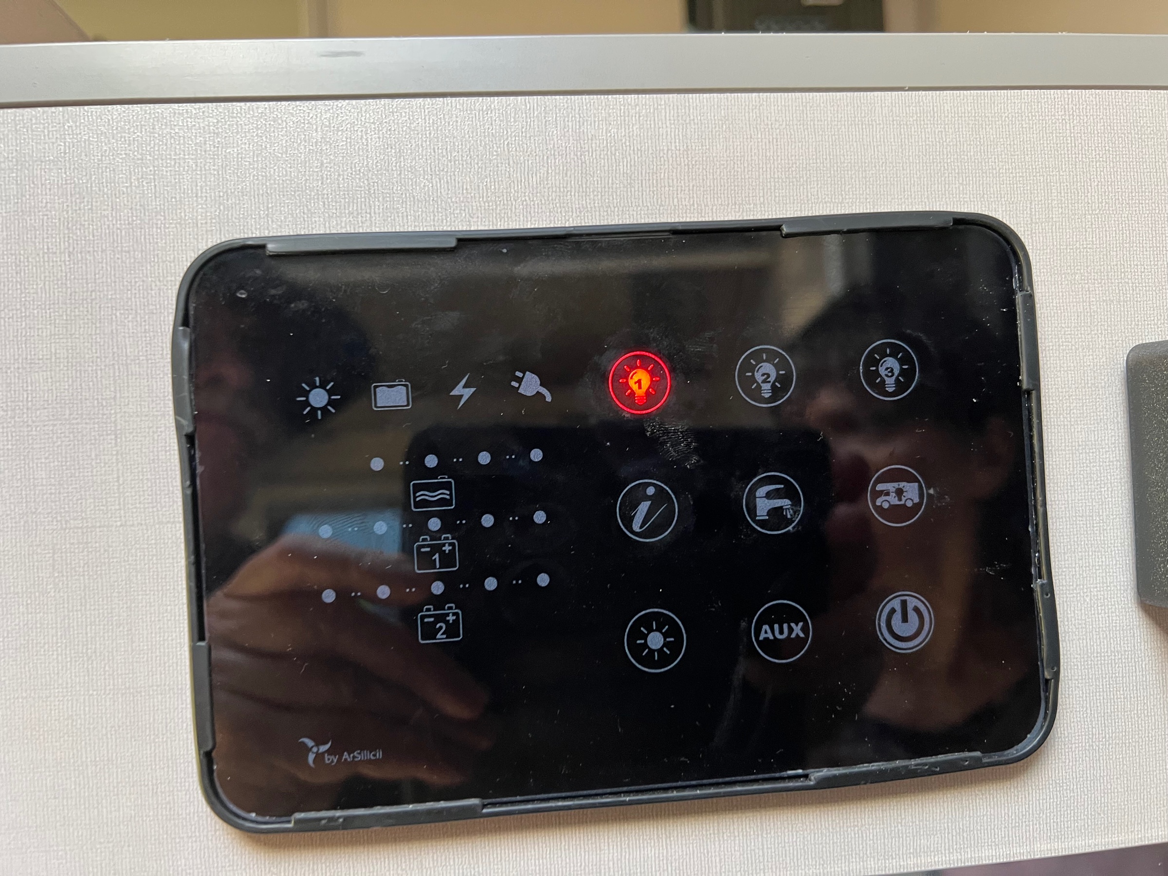

Heute bin ich nach etwa 3 Wochen zum Wohnmobil und fand dieses Bild am Bedienpanel vor:
Roter Leuchtmelder
Roter Leuchtmelder
Die Deckenlampen konnte ich aber trotzdem nicht einschalten.
Auch den Ein/Austaster betätigen löste das Problem nicht.
Beim Einschalten blinkte zusätzlich noch der gelbe Leuchtmelder für die Wasserpumpe.
Hat jemand vielleicht dieses Problem auch schon mal gehabt und gelöst oder kennt Abhilfe?
Traini
Übergabe am 24.Juli 2025
Beiträge: 321
Re: Wenn das Bedienteil häufig abstürzt
laut Bedienungsanleitung bedeutet rotes Licht Kurzschluß in der entsprechenden Baugruppe.
Aber ich würde erst einmal das System für ein paar Minuten stromlos machen. Hilft manchmal bei Fehlfunktionen.
