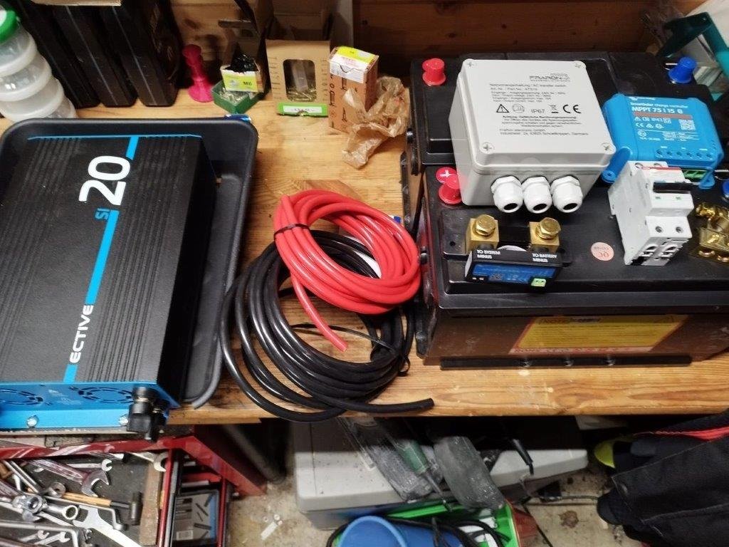

Um die 200 Ah dann drin zu haben, habe ich aber schon mal ein wenig besorgt:
Ich freu mich schon auf das einbauen, aber vorher haben wir noch ein paar andere Baustellen zu schließen.

Dann gibt es hier auch natürlich wieder reichlich Bilder und auch einen Plan. Es ist ja dabei auch völlig egal, wo man das reinbaut. Die Technik bleibt gleich, die Orte sind anders.

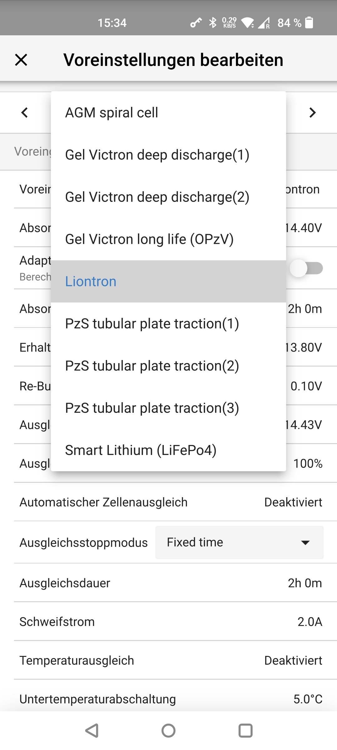

habe auf dem Bild gesehen das du einen Victron SmartSolar MPPT 75/15 verbaut hast.
Hat der denn eine Lithium Kennlinie? Bei einigen Anbietern steht dort nur etwas von Blei und Gel?

Es ist eine LiFePo4 Einstellung vorgesehen, aber ich habe für meine Liontron "eigene" Parameter genommen....

Die voreinstellten Parameter (Akkus) kannst du bearbeiten und auch eigene Voreinstellungen erstellen.
Die Einstellungen (Änderungen der Parameter) an den Akkus sollten natürlich nur mit entsprechenden Kenntnissen gemacht werden....
