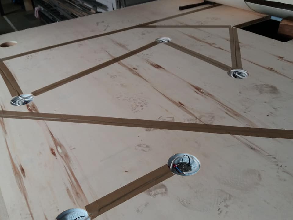

Bei Facebook sind Bilder von einem Rimor der ein neues Dach bekommen hat. Da kann man in das Dach von innen sehen. Die Kabel führen nur zu den Lampen und sind mit braunem Packband an die GFK Innenhaut angeklebt, da kann ich keine Kabelkanäle erkennen.![Bild]()

Danke für das Bild. Ich kann im Schrank, hinter der Holzblende, sehen das ein 230 Volt Kabel in der Decke verschwindet. An der Stelle ist eine Bohrung in den Sandwich-Aufbau gesetzt und das Kabel geht dann von der Beifahrerseite in die Richtung zur Nasszelle auf der anderen Seite. Ich habe noch nicht "erfühlen" können ob dort ein Kanal ist oder wie auf dem Bild zu sehen nur die Version mit dem Packband verbaut ist.
Wenn ich die Verkleidung mal wieder ab habe, werde ich mal die Endoskop-Kamera versuchen.
