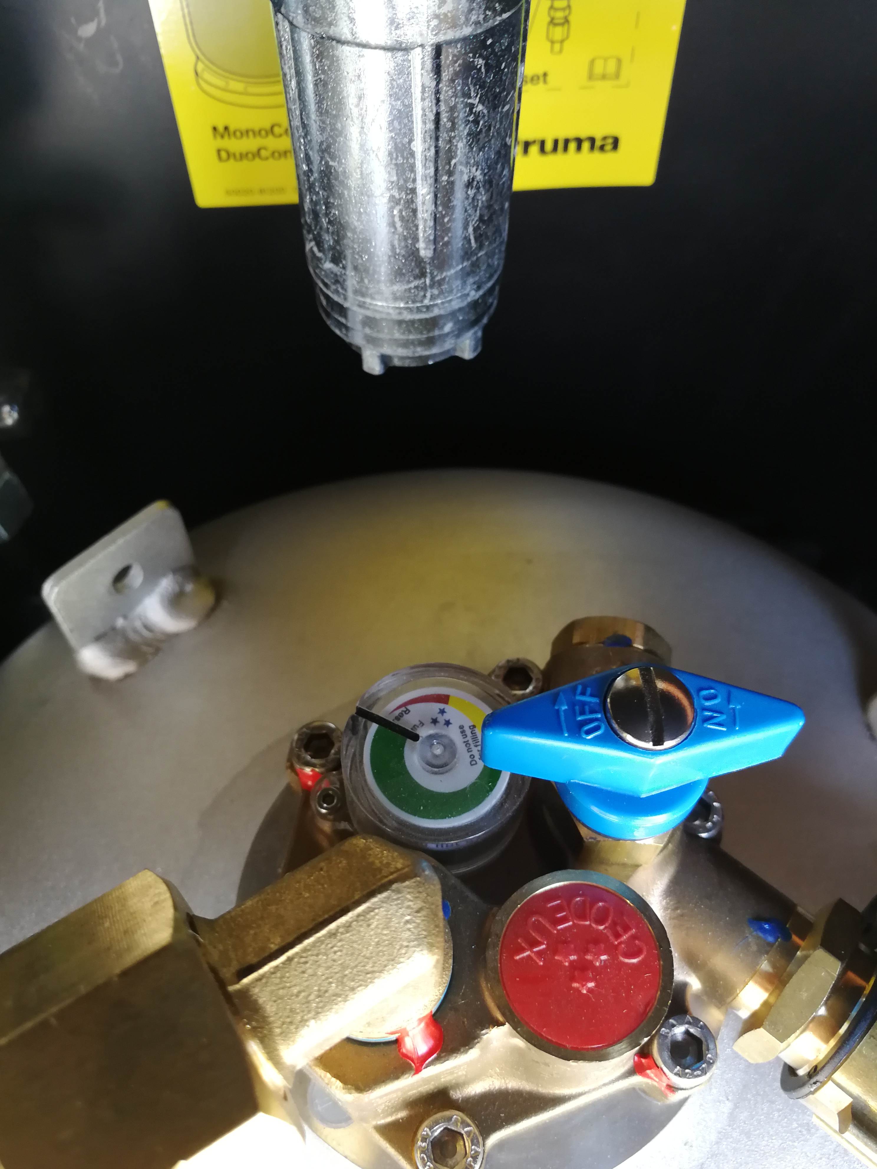

So und ich hab nun eine Alugastankflasche 11Kg oder 22 Liter LPG bei 80 % Füllstop
Bei meinem Tankwart darf ich sie füllen so lange er es nicht sieht 😄 er sagte noch in Deutschland sind alle Katzen nachts grau....
Gibt es bei obelink und nirgends günstiger

Der Prüfer ist mein Kumpel.. Was verstehst du daran nicht :D
Es geht nicht ums spaaaren sondern das ich im gesamten europäischen Ausland gastanken kann und nicht leihflaschen kaufen muss die grauen von uns bekommt man nicht getauscht außerhalb von Deutschland. 🙄
Ach ja da ich ja das Womo das ganze Jahr benutze ja auch im Winter benötige ich ca. 4 bis 6 Flaschen 😁
Kosten für graue in D =, 18.40€
Vorteil ich fahre mit weniger Gewicht was bei mir eher keine Rolle spielt... Kann die Flasche befüllen auch wenn nur ein paar kg oder Liter fehlen und geb nie mehr eine Flasche zum tauschen mit Rest Inhalt zurück
Kosten für lpg ca 12.3€
