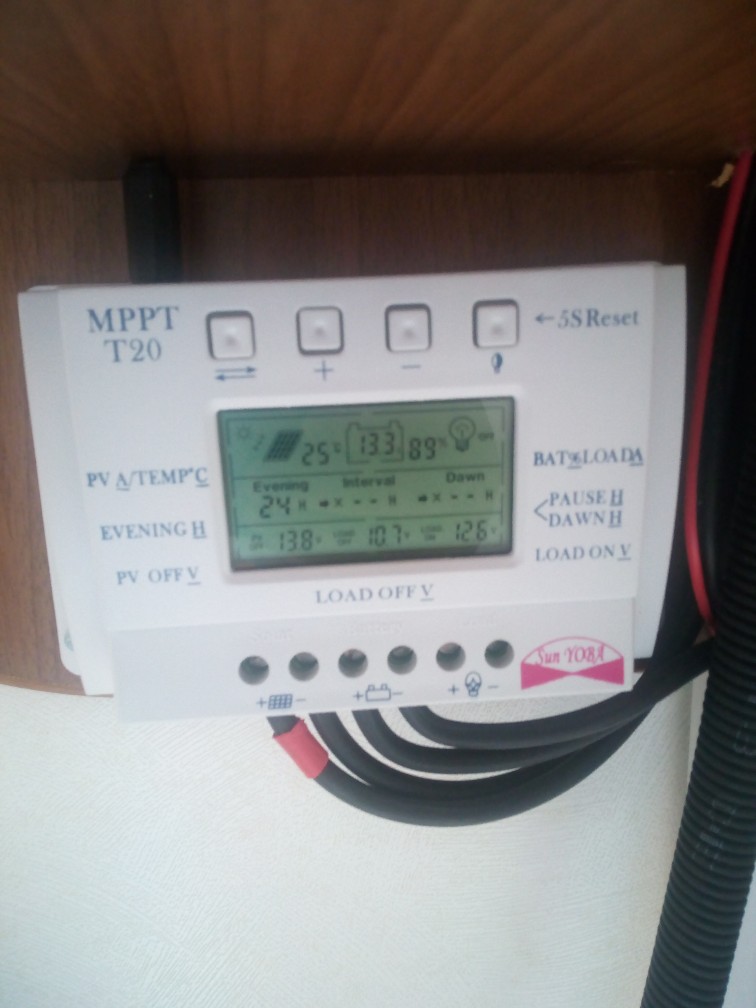

Beitrag von aventura565 »
Batteriecomputer (Mess-Shunt)

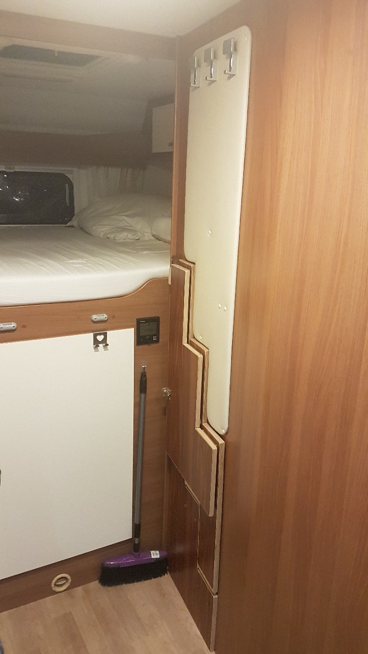

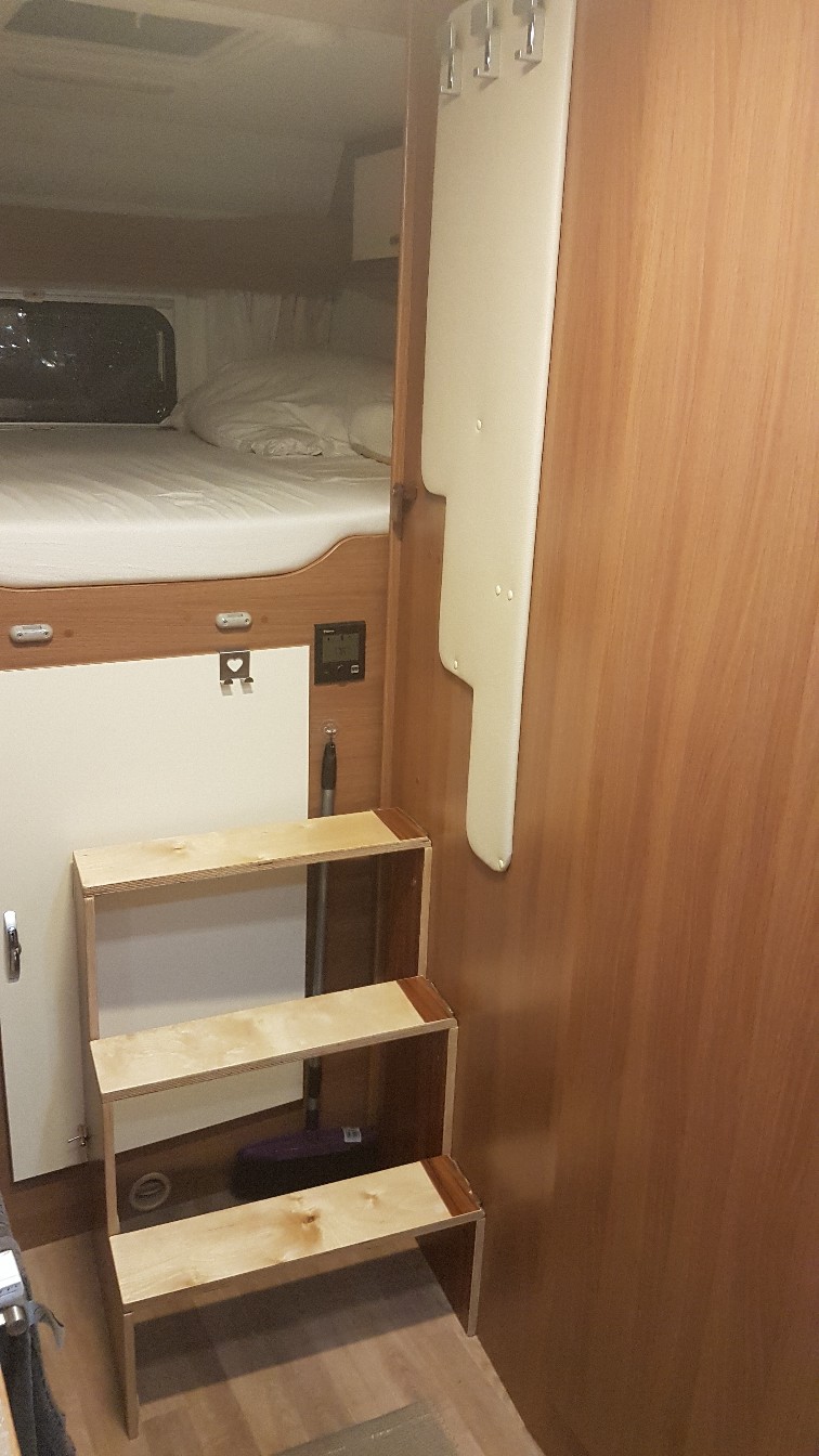

Re: Diverse Einbauten
Treppe ein und ausgeklappt
