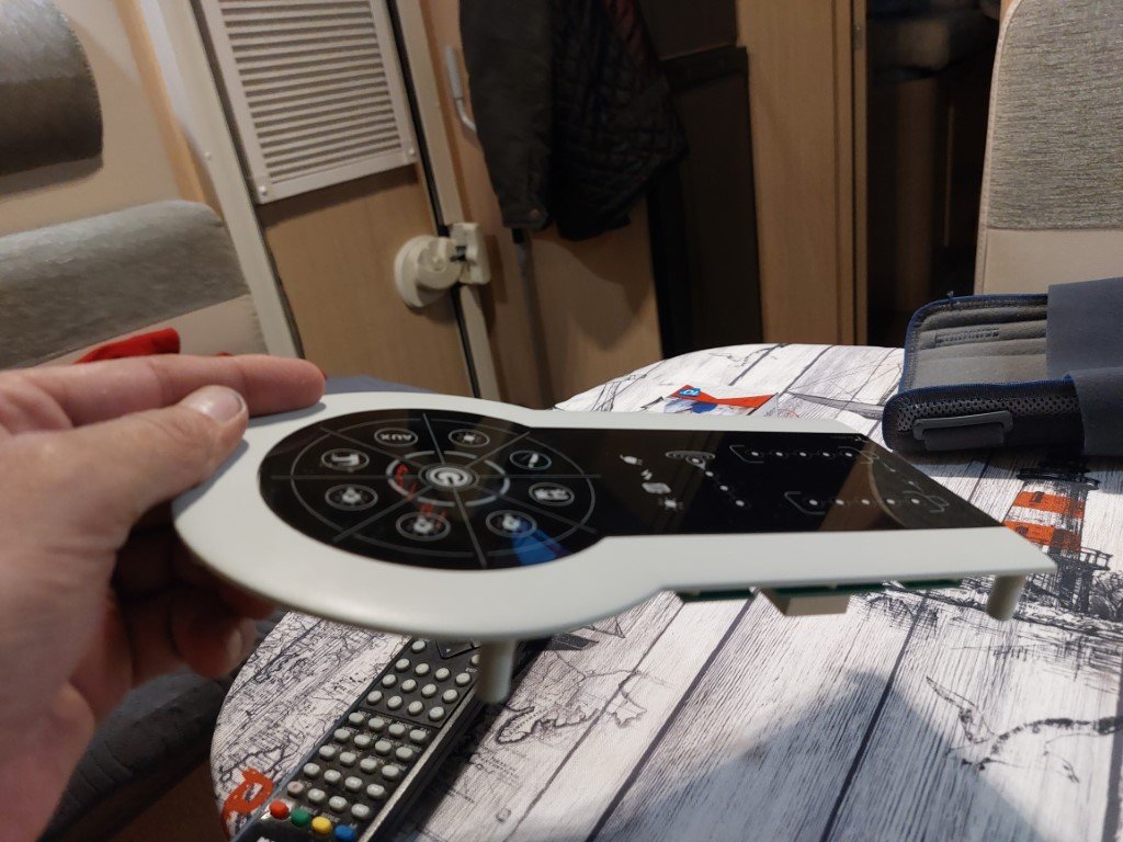

Letzte Woche wollten wir übers Wochenende weg fahren. Sämtliches Licht, Wasserpumpe etc. ging nicht.
Ist ein bekannter Fehler. Also Stromlos gemacht und wieder eingeschltet und....
Nichts! Ging immer noch nicht. Ich konnte meßtechnisch eindeutig feststellen, das das LED Bedienteil defekt war. Haben die bei Palmowski sogar auf Lager gehabt. Als ich Herrn Strotmann erzählte, das das Panel immer schon irgendwie gesponnen hat (total-Absturz) sagte er: das haben die immer noch nicht im Griff. Wird mit dem neuen auch so sein.
Übrigends: Austausch des Panels kostet 412,40 € (inkl. 25,-€ Arbeitslohn)

Mal einfach so "spekuliert"....
Wenn das schon "immer" so war und mal kam und mal ging kann ich mir einen Fehler der elektronischen Bauteile nicht vorstellen.
Ein kommen und gehen eines Fehlers scheint auf Kontaktschwierigkeiten, was auch immer, hinzudeuten. Stecker, kalte Lötstelle usw.
Das sind auch Fehler die in einer "Serienproduktion" vorkommen. Sehr schwer (lange) zu finden und zu beheben - aufwand zu teuer......
Das das Teil als Ersatzteil vorrätig war spricht für sich.......
Wie geschrieben......einfach spekuliert.....

25€ Arbeitslohn, lol.
Rausziehen, Stecker ab, Stecker drann, Reinstecken, fertig.
Bei uns war das Bedienteil auch schon 2-3 mal abgestürzt.
Dann habe ich es rausgezogen, Hauptstecker abgezogen, etwas gewartet, wieder dranngesteckt, fertig.
Hatte bisher immer geholfen.

Ja, bei mir auch. Aber diesmal war das Bedienteil komplett kaputt.

400 Euronen? Stolzer Preis für ein Teil das meistens nur sinnfrei blinkt.
Aber ich ahne das man das Ding nicht so einfach durch etwas anderes ersetzen kann, wie das Standard Ladegerät.
