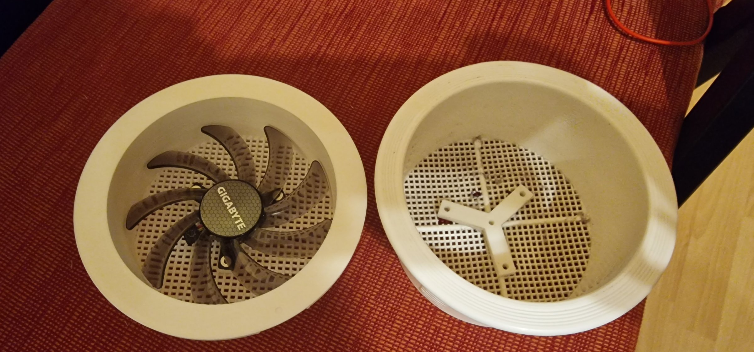

Zuerst hatte ich den Lüfter in das originale "Abluftsieb" gebaut. Das hat sich allerdings über die Jahre verformt und der Lüfter kam an die Wandung. Da ich mich seit einem Jahr mit 3d Druck beschäftige, habe ich das Teil heute kurzer Hand in ein 3d Modell umgesetzt und ausgedruckt. Nun sitzt der Lüfter wirklich zentrisch. Ab dem Duschen wird der Lüfter eingeschaltet und wir lassen ihn danach noch eine Stunde laufen.

Selbst gemacht, mit Blender. Ich kann dir die STL-Datei aber gerne zusenden.
Über das Forum kann ich die Datei nicht schicken. Ich brauche eine E-Mail-Adresse (per PN)

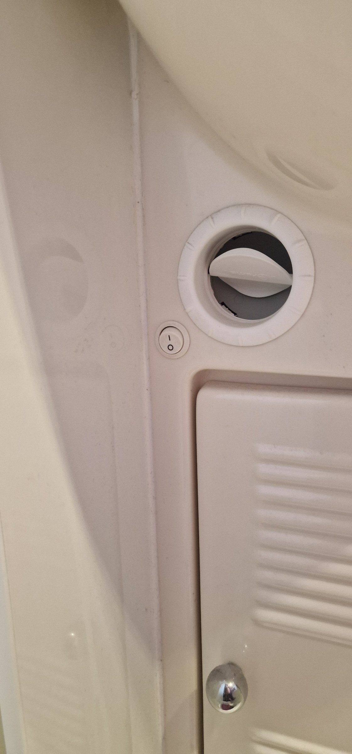

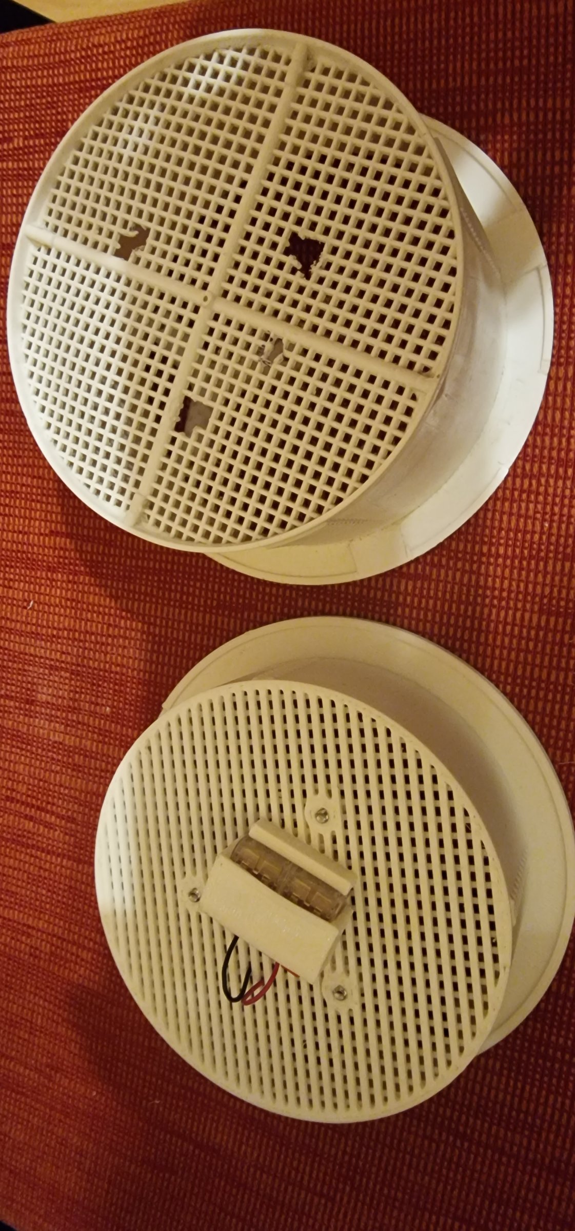

Oben passen übrigens 2 Wago Klemmen drauf. Als Zuleitung habe ich ein weißes Flachbandkabel an der Decke bis Dusche/Rückwand gelebt. Da habe ich durchgebohrt, nach unten verzogen (habe einen Kabelkanal in der Bettecke zwischen Schrank und Bett) und dann durch den Schacht wo das Heizungsrohr zur Nasszelle geht. Unter dem Waschbecken sitzt der Schalter. Morgen baue ich das Teil ein und liefere Foto nach....

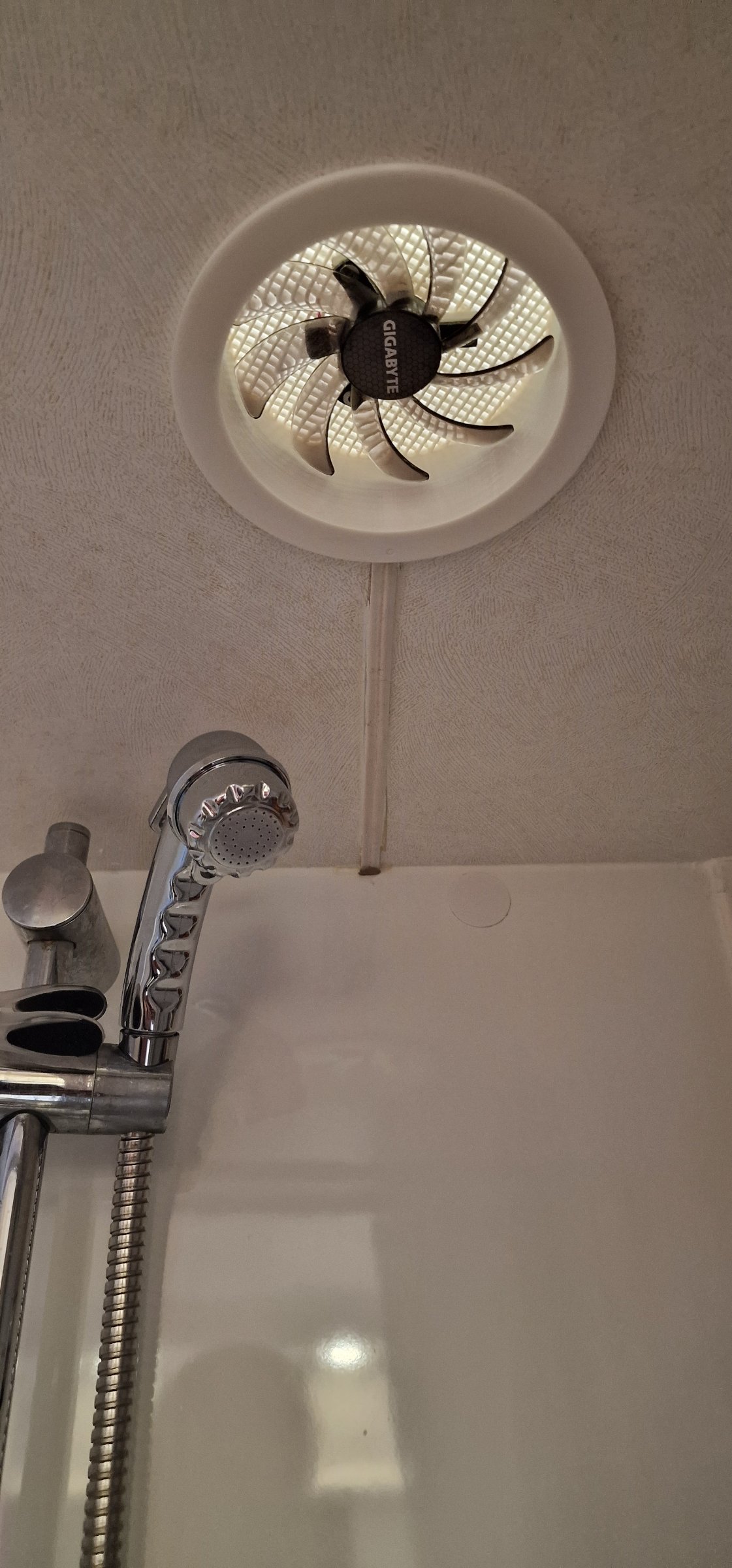

Hier im eingebauten Zustand:
Ist übrigens ein 95mm Lüfter. Vom kürzen der Blätter würde ich abraten. Die Unwucht bekommt man als nicht technisch versierter nicht wieder heraus. Dann machen die kleinen Dinger richtig Krach.
Es gibt die Lüfter in verschiedensten Durchmessern zu kaufen. Einfach nach Lüftern für Grafikkarten suchen. Bei AliExpress recht günstig.

Da muß dein Gitter ja mächtig verformt gewesen sein oder du hast nicht die Mitte getroffen. Bei 5mm zw. Wand und Lüfter.
Kann man auch einfach den nächst kleineren Lüfter nehmen?

Ja, das Gitter war verformt. Ist ja im Original auch nur 1,5mm dick.
Und es sind nur knapp 2,5mm Abstand. 95mm der Lüfter und 99,5mm das Rohr im Inneren. Macht nach Adam Riese weniger als 2,5 von Lüfter zur Außenwand.
Das Gitter wurde stark wellig und der Lüfter stand ordentlich schräg.
