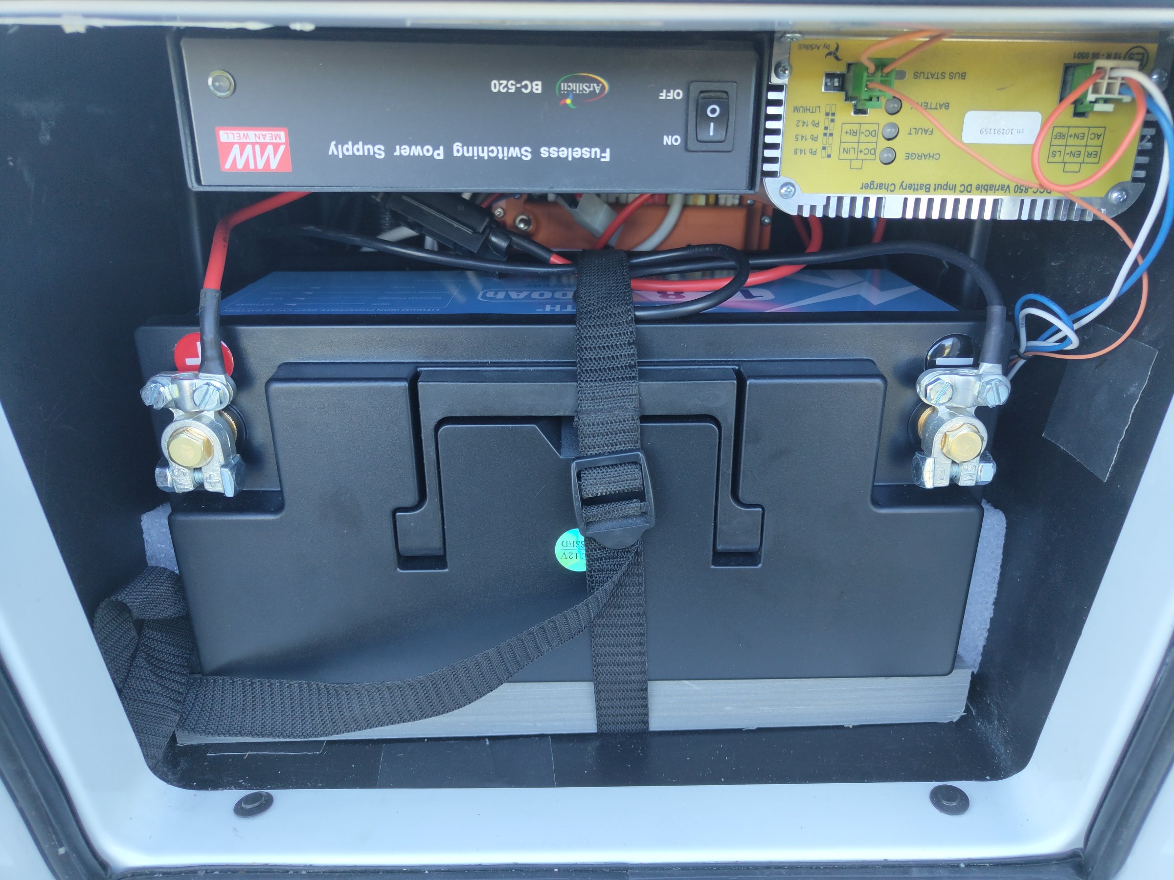

ich würde gerne bei unserem 99p die 95 Ah AGM gegen eine 150 Ah LiFePO4 austauschen.
Folgende Komponeten sind verbaut:
110 Watt Solarmodul
Wattstunde LR30ALCD Solar Laderegler
ArSilicii BC-50 Ladegerät
ArSilicii DCC-850 Ladebooster
Nach meinen Recherchen können alle Komponenten auch LiFePO4 laden. Eventuell nicht ganz optimal - aber es sollte mit den Einstellmöglichkeiten gehen.
Hat das hier schonmal jemand mit diesen Komponenten gemacht? Sind ja alles Standardkomponenten von Palmo eingebaut und ich denke, dass ich diese Konfiguration nicht als einziger habe ;)
Jörg

ich hab bei unserem 95P eine 100Ah LiFePo4 nachgerüstet. Am Ladegerät und am Booster jeweils die Dip-Schalter auf Lithium umstellen und alles funktioniert reibungslos. Allerdings paßt in den Batteriekasten vom 95P nichts größeres als 100Ah rein. Zusätzlich mußte ich noch den Booster nach oben verlegen.

also der Umbau auf LiFePO4 war tatsächlich recht einfach.
Zuerst habe ich alle Komponenten auf LiFePO eingestellt und die Solarzellen abgedeckt. Dann die alte Batterie raus. Da meine neue Batterie direkt über dem Original Batteriekasten unter der Sitzbank liegt, habe ich ein Loch durch den Boden in den Batteriekasten gebohrt. Achtung, dass man im Kasten keine Kabel beschädigt und vorher das Ladegerät und den Ladebooster abschrauben. Die Originalkabel zur Batterie waren bei mir lang genug und somit brauchte ich sie nur nach oben durch das Loch zu ziehen und an die neue Batterie anschließen. Nun nur noch neue Batterie anschalten (Creabest hat einen Taster zum ein-, und ausschalten der Batterie) und einen Funktionstest machen. Da alles sofort wieder funktioniert hat, habe ich das Ladegerät eingeschaltet und die Solarzellen wieder abgedeckt. Laden funktionierte auch sofort wieder. Alles in allem war das jetzt kein Hexenwerk und nun habe ich über 3x mehr Energie als vorher. Alt: 95 Ah AGM, neu: 175 Ah LiFePO4.
