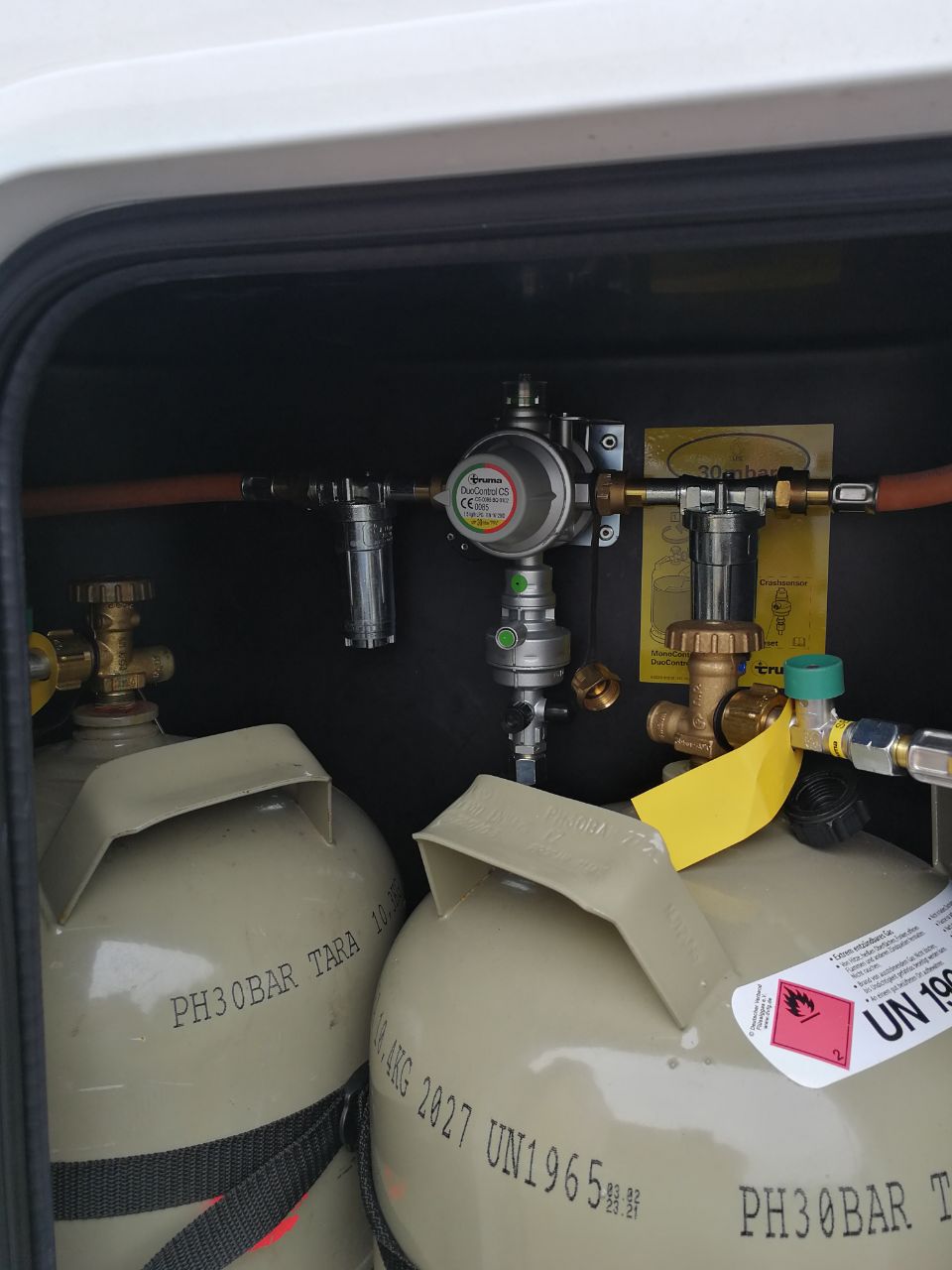

Re: Heizung defekt
Dann Mal bitte mehr Details:
Was für Filter, wie verbauen.
Dann bestell ich mir das doch auch gleich

Ich glaube um den Filter werde ich nicht kommen.
Sinn macht der Filter doch nur, wenn er vor dem Regler eingebaut wird, oder?
Somit, sollte sich dies bestätige, kann ich meinen Regler mit Crash Sensor in die Tonne kloppen.
Wie oft muss der Filter getauscht werden?
Re: Heizung defekt
danke Micha für den Link.
Aber: kromboy hat da nicht ganz unrecht, oder?
Wie seht ihr das?
Re: Heizung defekt
Ich habe dir doch ein Bild über WhatsApp gesendet. Schau es an dann erübrigt sich das alles :-)
Re: Heizung defekt
hier ist das Bild von MichaP22.
Micha darf sich 2 Filter kaufen, da er die DuoMatic dran hat.
Da sie eigentlich nur eine Erweiterung des Schlauches zur xxxMatic sind, ändert sich an der Konfiguration auch nichts.
So habe ich das jetzt jedenfalls verstanden.
