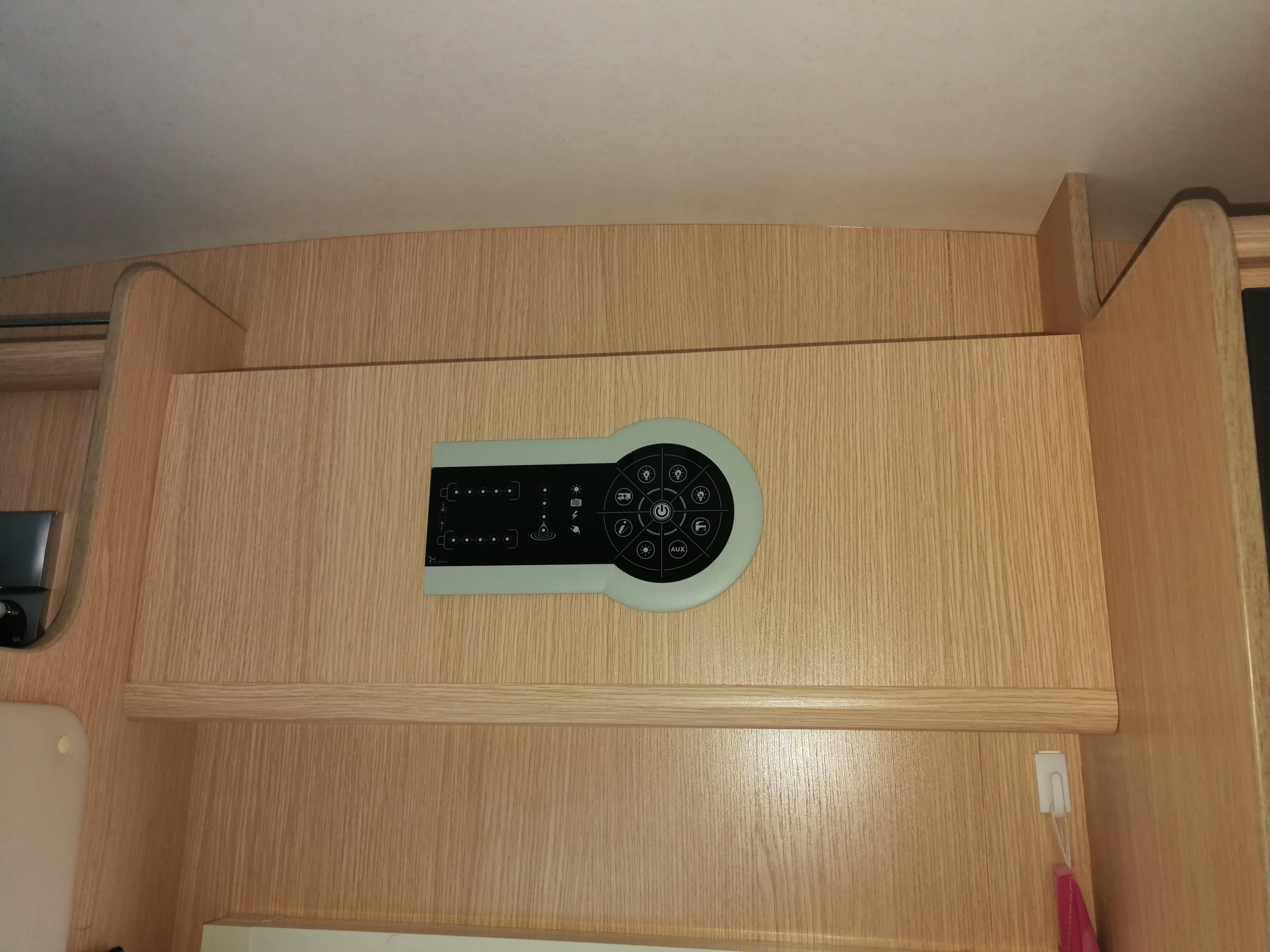

Hat jemand schon mal den Kasten im Bild geöffnet und kann mir sagen wie es geht

Hi Micha,
das Ding kannst du einfach rausziehen.
Ist nicht mit Schrauben gesichert.
Vielleicht mit einem Messer oder ähnlichen ein wenig dahinter und damit leicht hebeln.

Super!
Danke für die Info. Da habe ich mich auch schon gefragt gehabt. Werde ich morgen, wenn ich versuche den Kabelsatz einzubauen mal ausprobieren.
Ist das bei allen Modellen so? Ich habe einen 95P
(Kabelsatz habe ich gekauft, damit das Autoradio auch läuft, wenn Zündung aus ist. Ich werde berichten, wenn es geklappt hat)

@ MichaP22: Hast du deine Panels mit dem Ding verbunden? ODer ist das der Grund warum du da dran willst?
Re: Steuerpult
Moin🙄
Ne ne ich hab mir da ein paar WiFi / funk Schalter mit dimmer Module gekauft. Mal schauen ob ich an die leuchten Abgänge ran komme... Werde weiter berichten

Hinten auf LED Bedienfeld sind die einzelnen Lichtstromkreise über Steckverbindungen herausgeführt.
Anscheinend kann das Bedienfeld um mehrere Funktionen erweitert werden. Hat jemand von euch Informationen über die Möglichkeiten?
